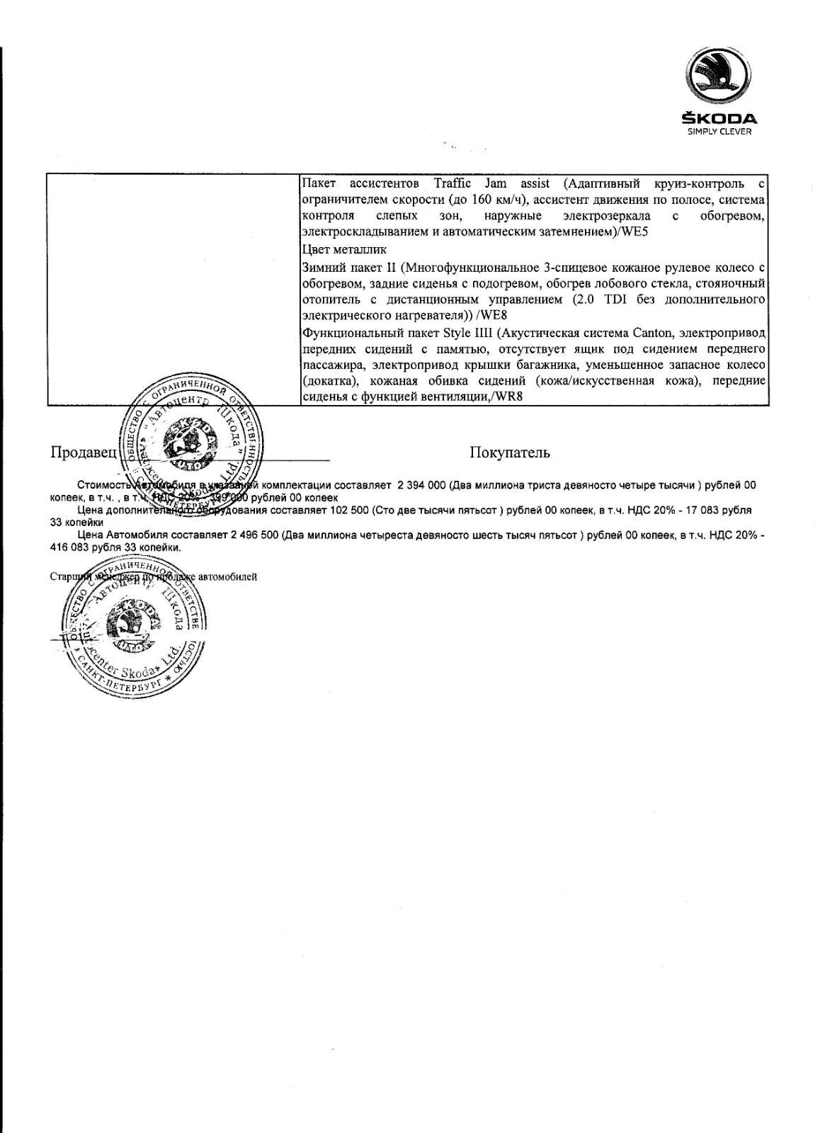

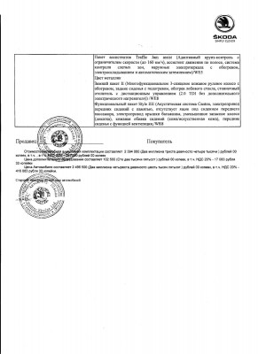

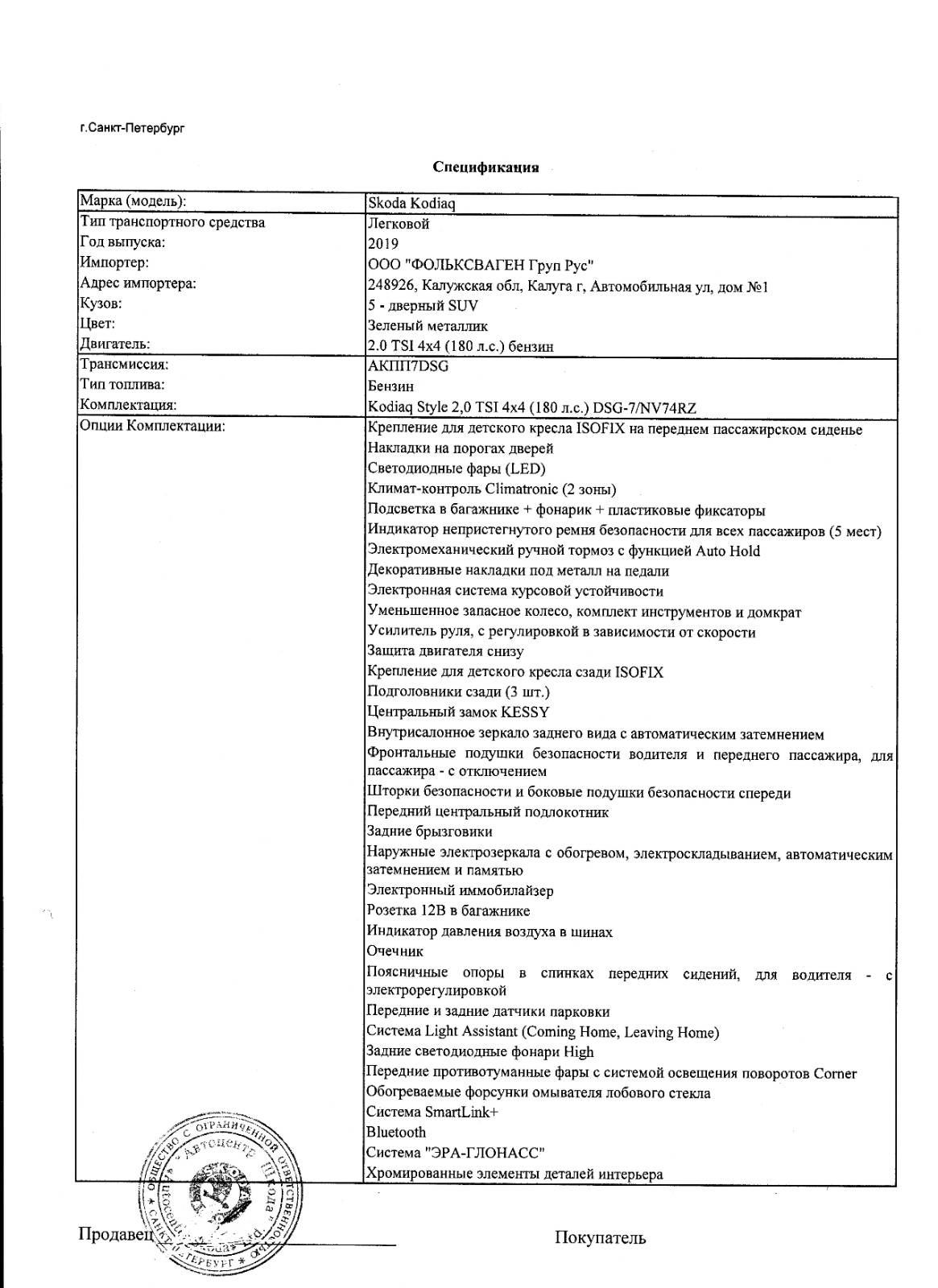

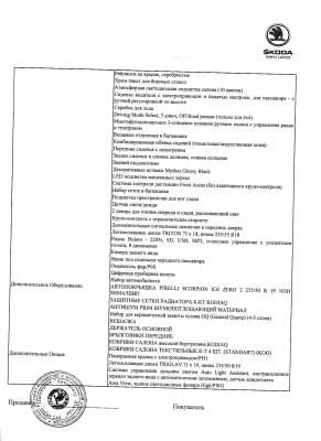

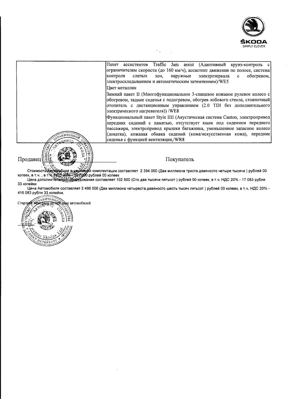

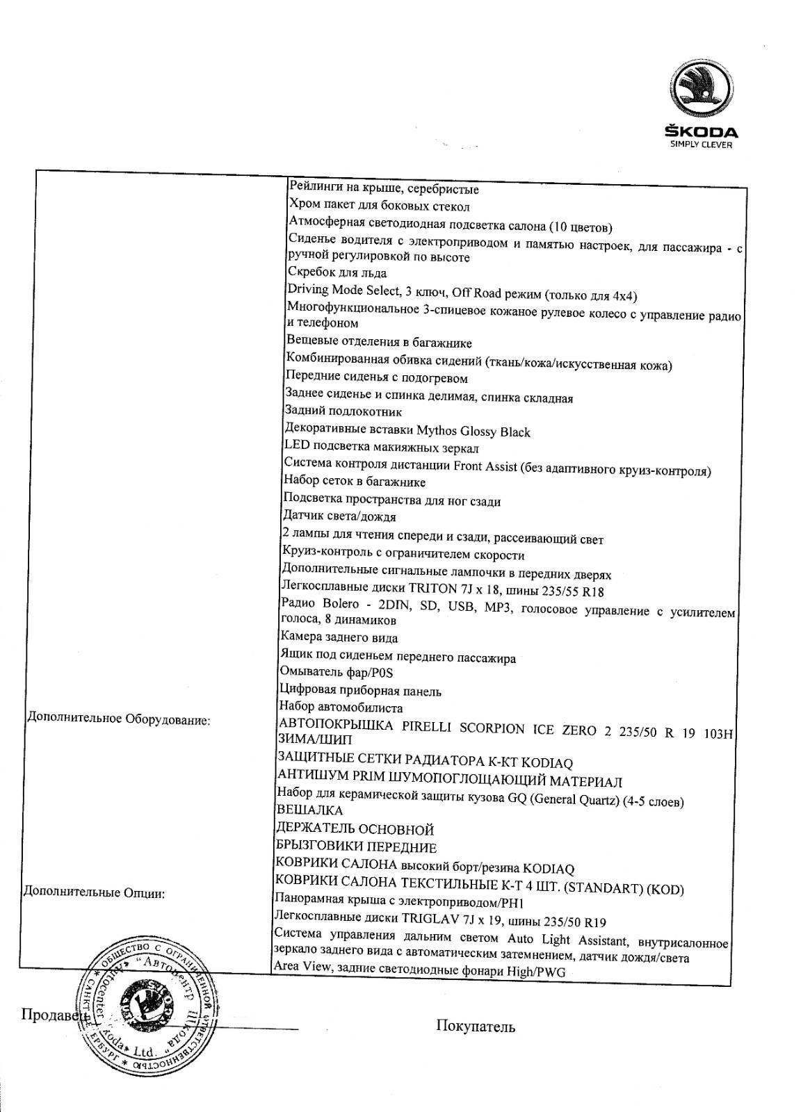

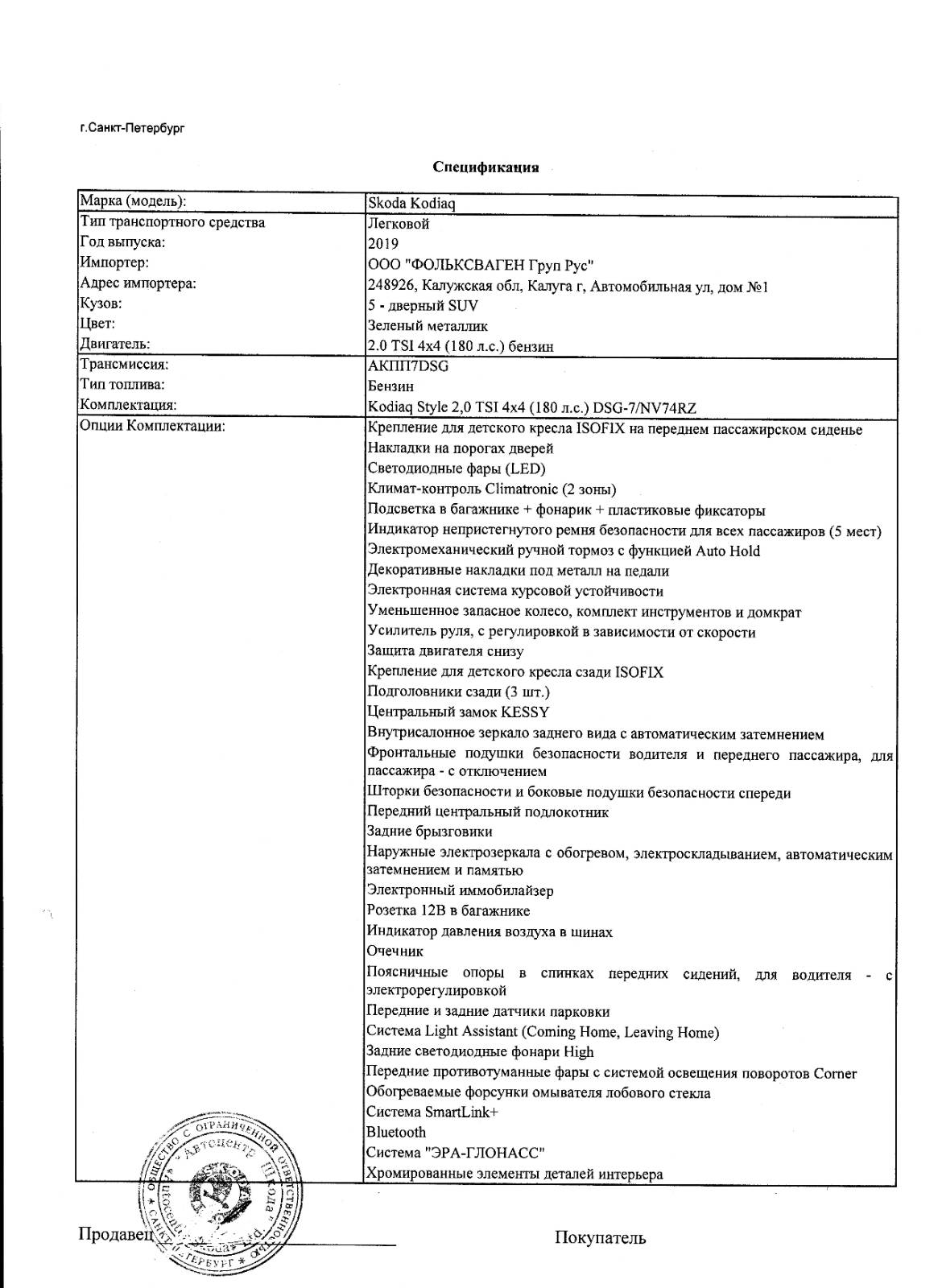

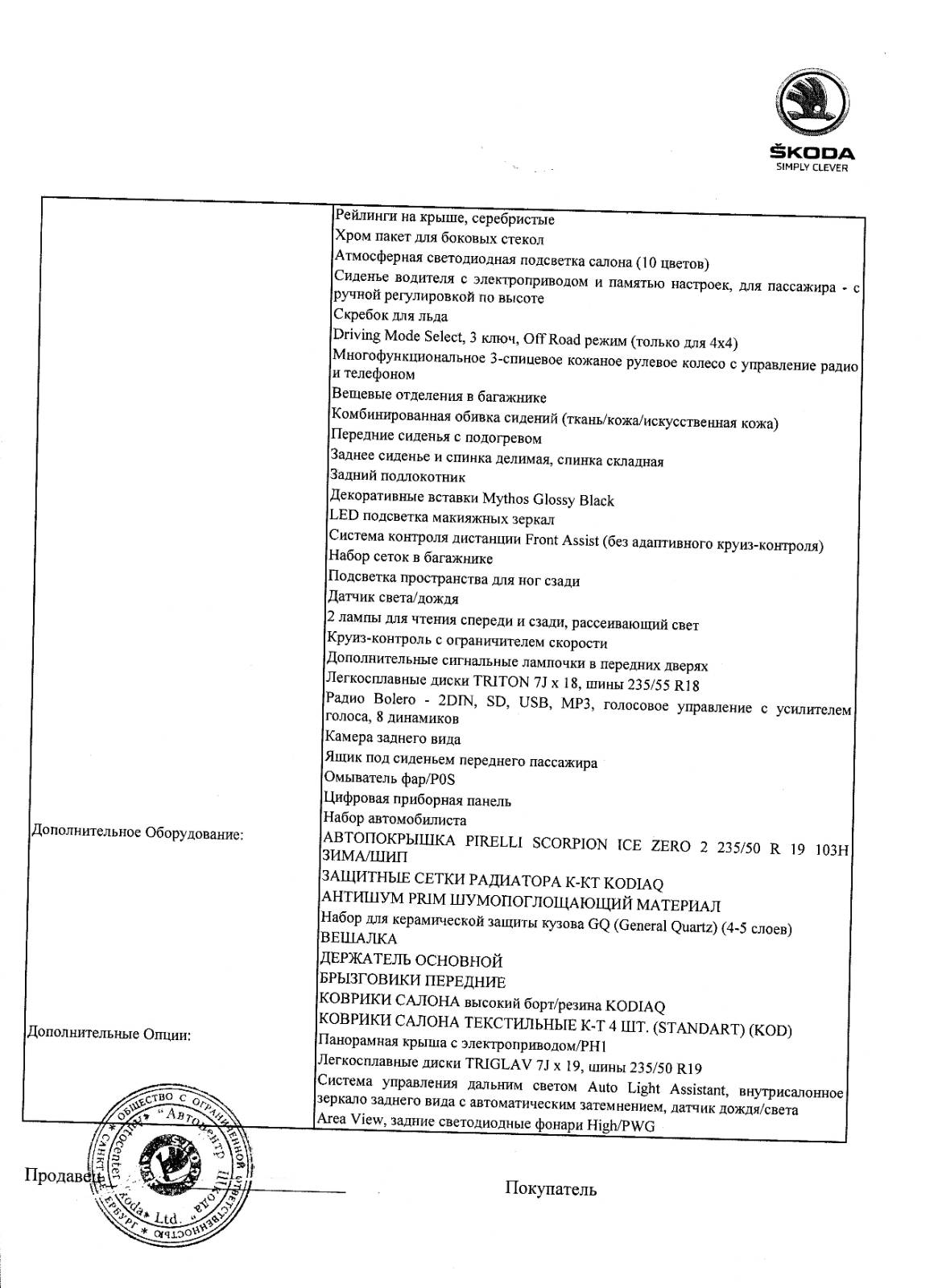

Alexander, выгодно или нет , каждый считает сам, пусть цифры говорят :rabota1:
