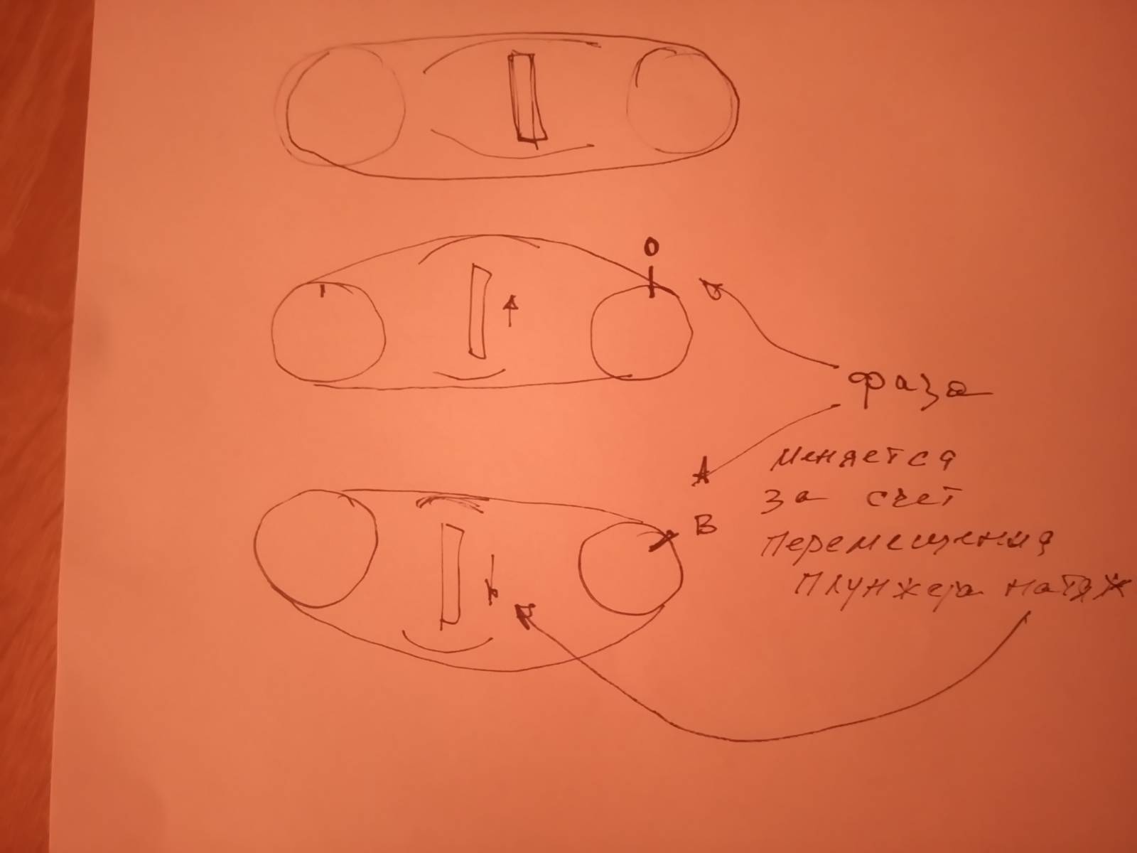

Так глазком глянул что там написали. фаза на этих моторах фиксированная имеет два положения.
А это бред полный....
(Скорей всего заблуждение. Если я правильно понял работу фазорегулятора конкретно моего авто, то клапан отвечает за ограничение давления масла на плунжера, т.е. за ослабление натяжения цепи, и если клапан не работает, цепь должна всегда иметь максимальное натяжение, поэтому ничего шуметь не должно)
Клапан отвечает за изменение фазы. а цепь всегда натянута не имея значения приходит напряжение на клапан или нет.
