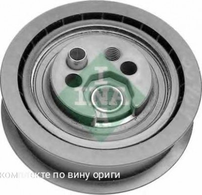

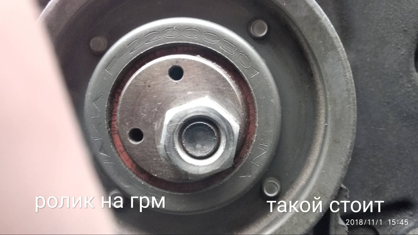

Всем привет, подскажите пожалуйста такой вопрос , вообщем менял ремень ГРМ и натяжной ролик ,ремень все отлично а вот ролик не подошёл за комплект отдавал не жалел 150р ,вернул обратно , принес старый ролик посмотрели и сказали что ролик не родной и его там не может быть ,он с Фольксвагена, что подскажите как такое может быть?машинка Ауди а6 с 4 2.0,

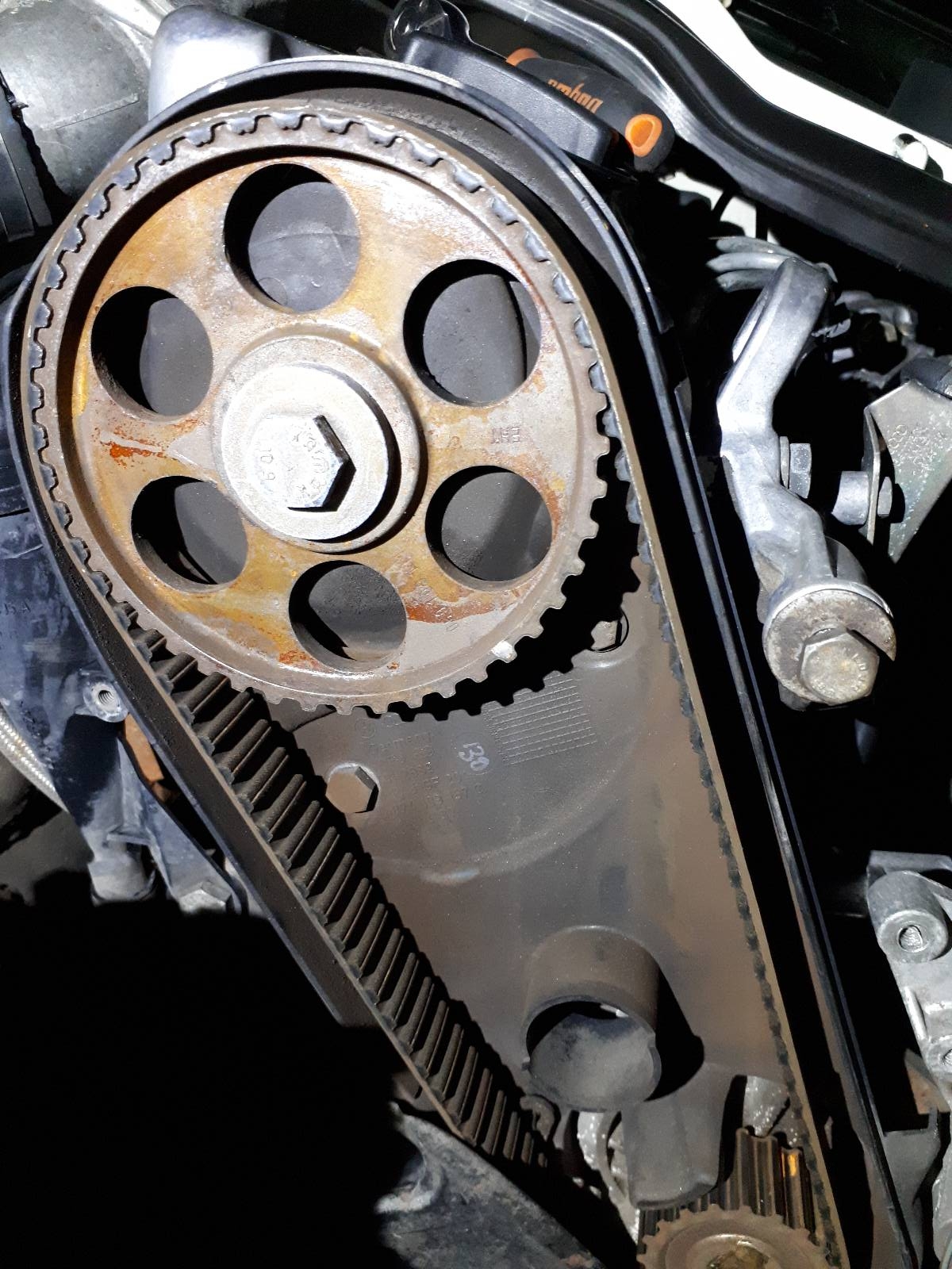

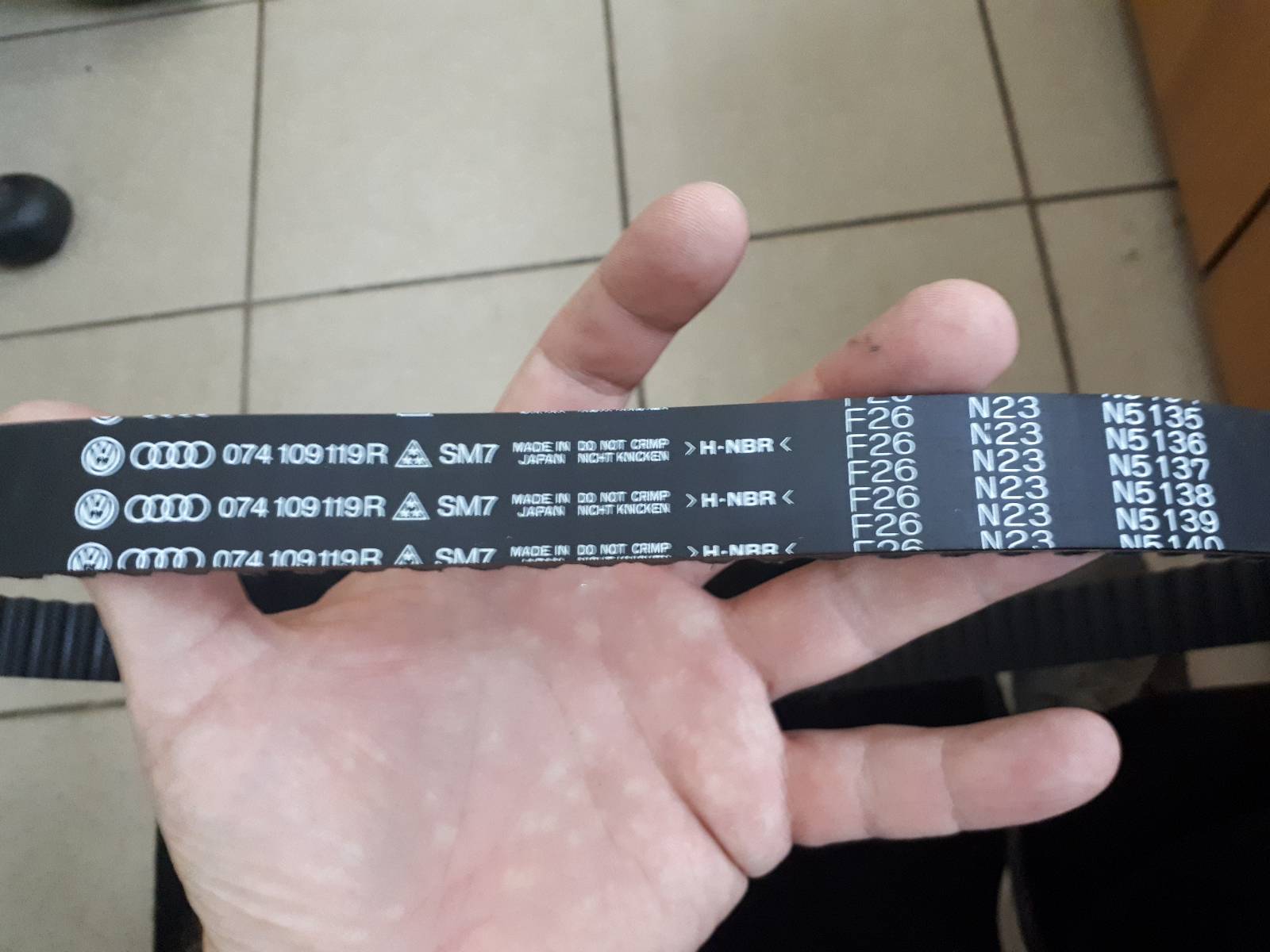

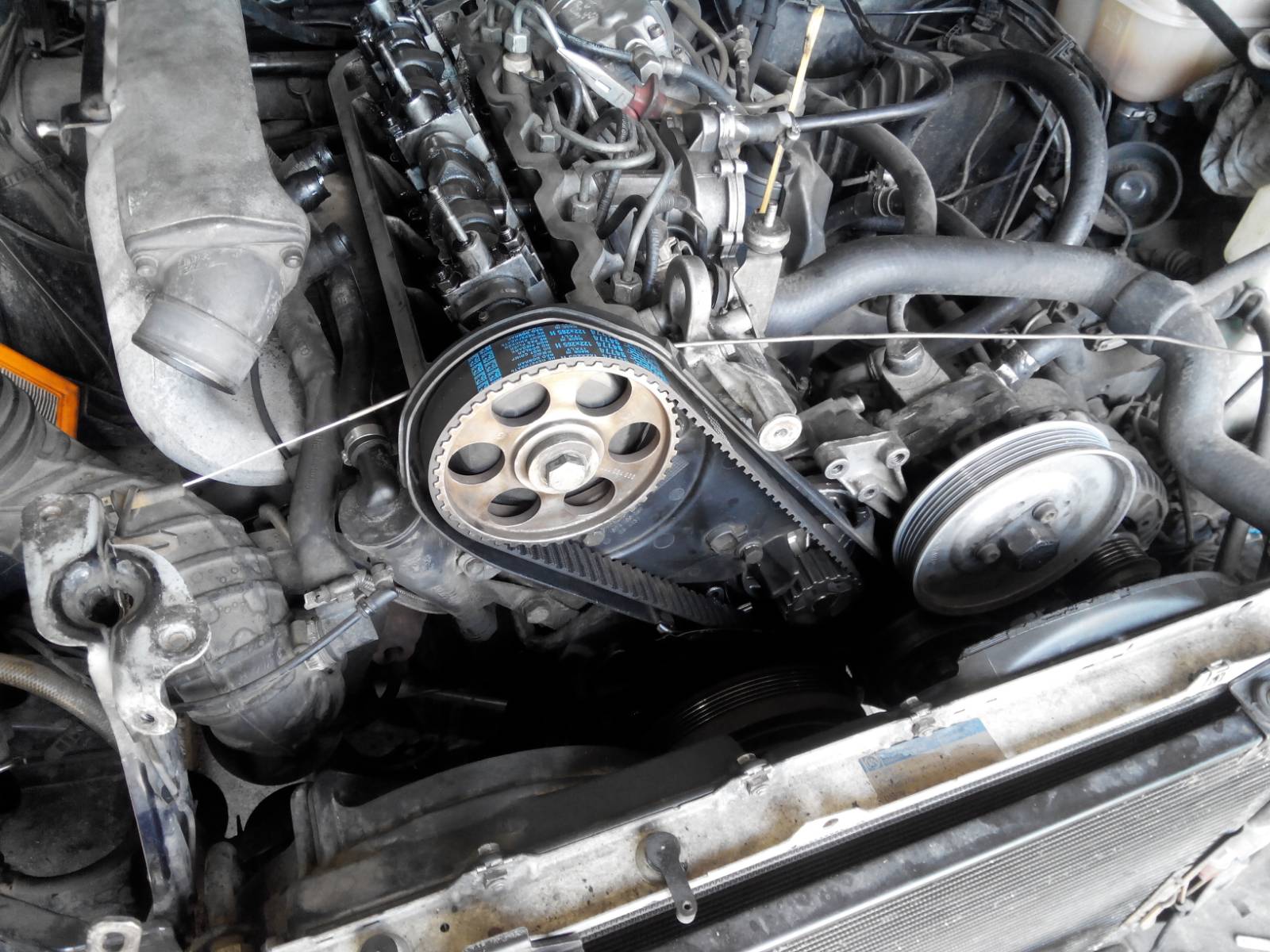

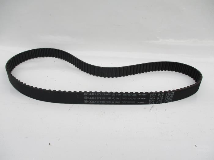

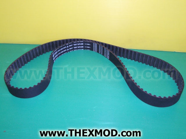

Мужики прошу совета,собрался я значит менять ремень грм,заказал в экзисте оригинал..Что то меня он смущает!Нитки видны,нормально ли это?у кого есть опыт?И форма зубьев как будто круглые,а на старом вроде как квадрат...
Кто что думает?Может сдать обратно и взять Гейтс?!

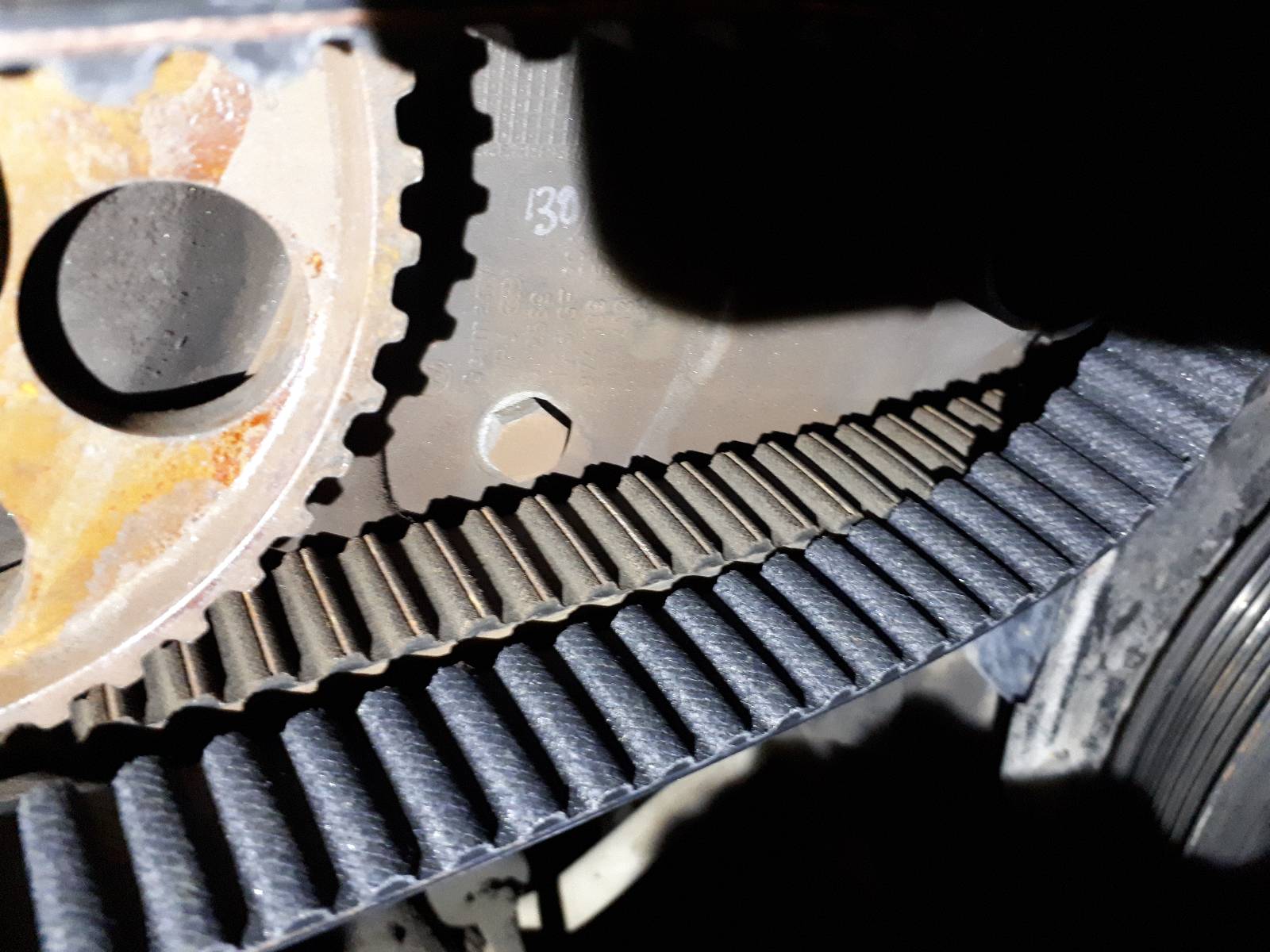

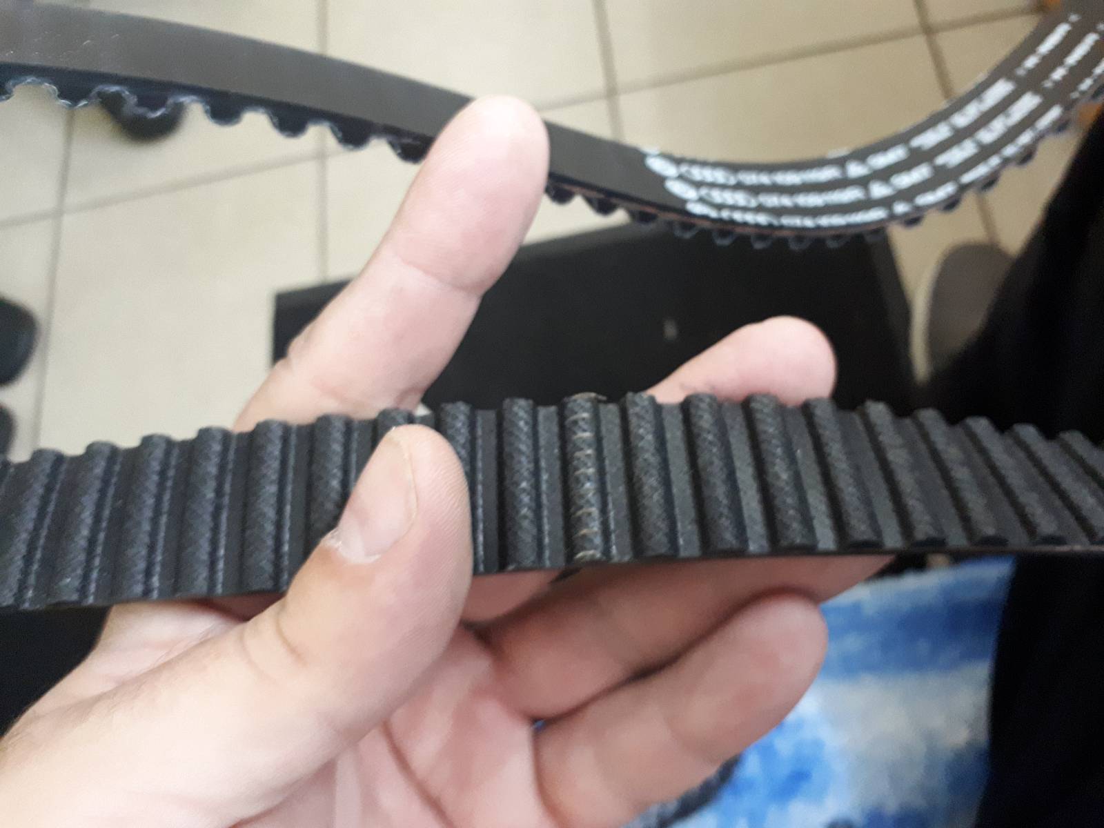

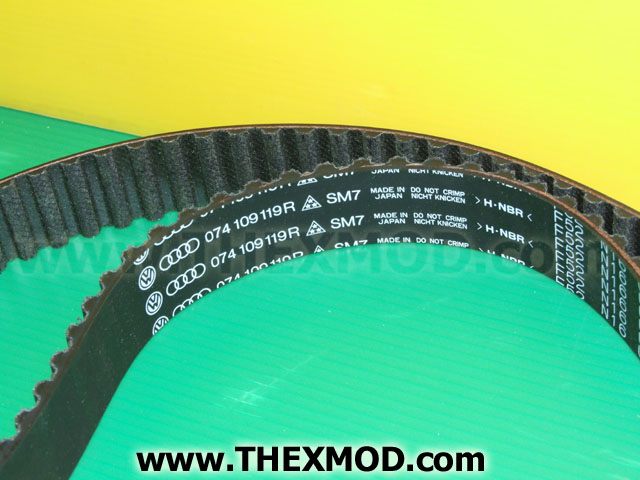

Romanovsky, интересный вопрос в свете подделок всего и вся.
Внешне по фото и маркировке выглядит нормально. Меня смущает форма зуба. На том ремне, что у Вас сейчас стоит есть полоски (возможно усиление), а на новом их нет. У меня таких полосок на новом ремне тоже не было, но сами зубья были действительно больше квадратной формы, чем круглой.

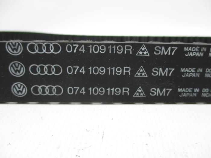

Вот пару фото из интернета с заморских сайтов - маркировка похожа, зубья тоже вроде как у Вас:

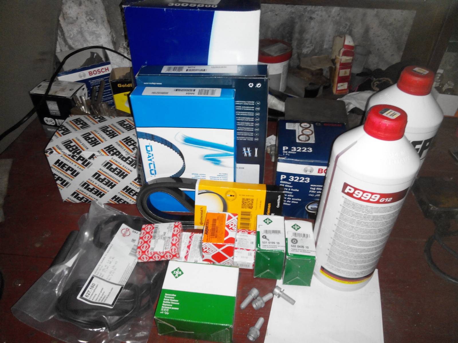

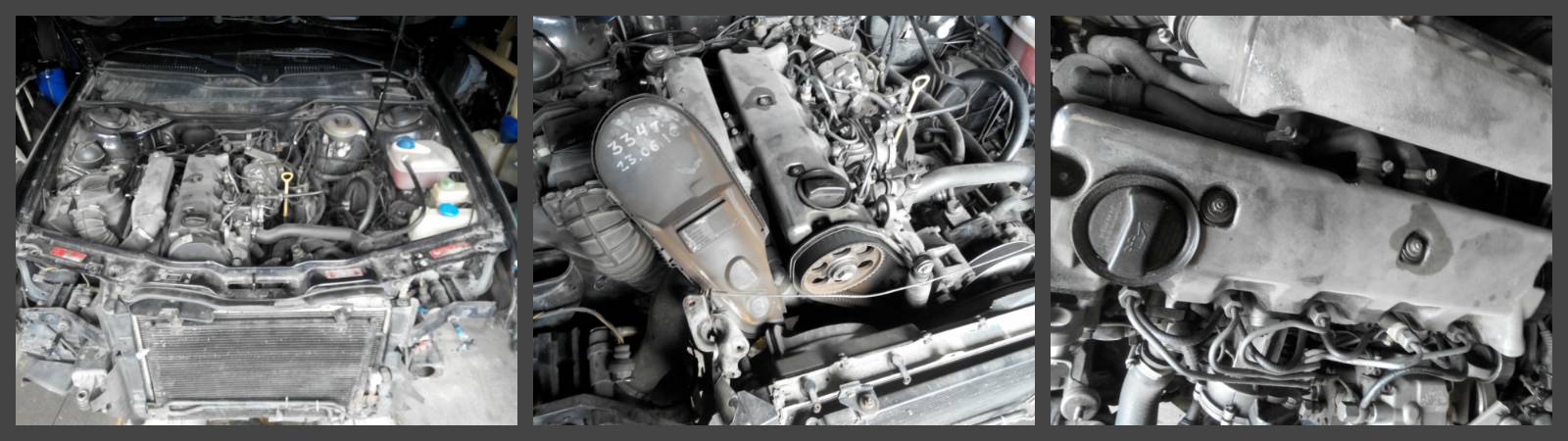

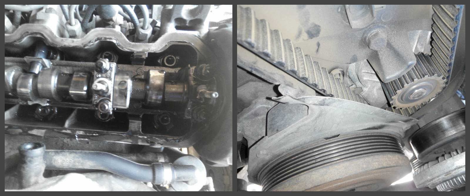

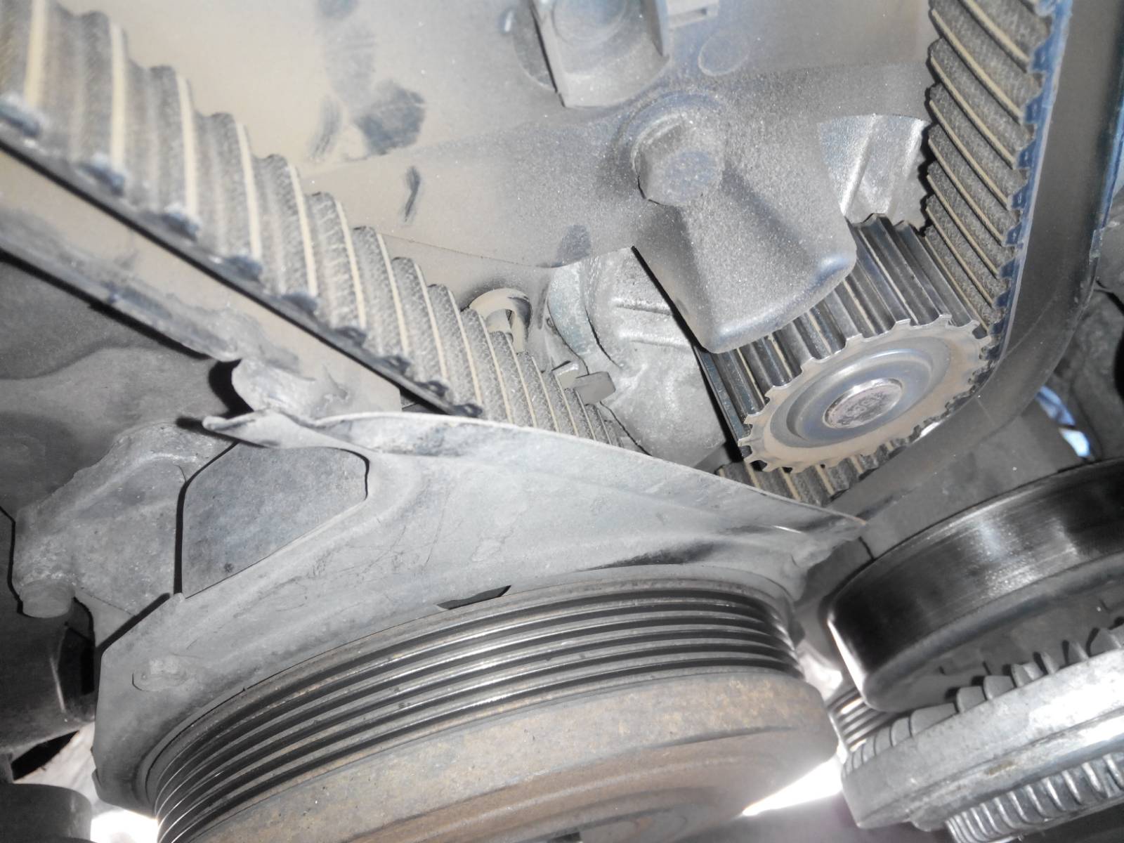

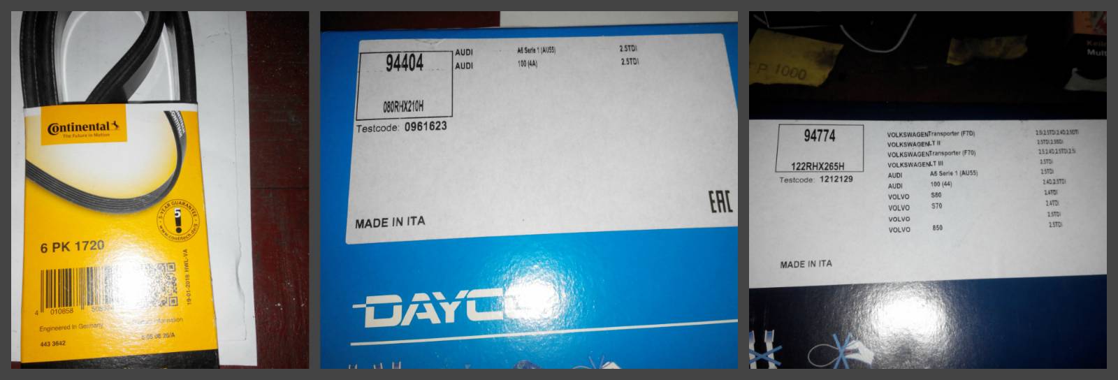

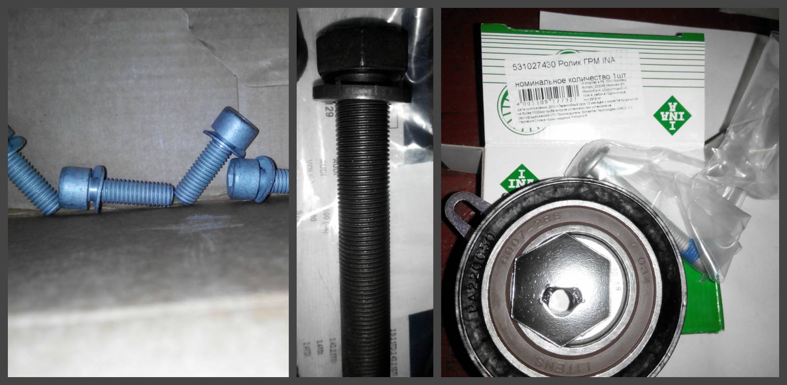

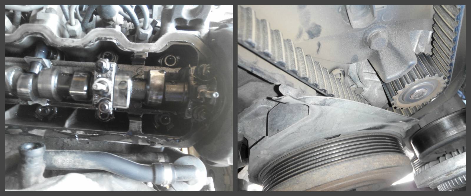

Тоже недавно обслужил ГРМ.
В прошлый раз делал у Вадима с Валерой. Пробег 63 тыс.км По внешнему состоянию все ремни и ролики в отличном состоянии. Только натяжной ослаб.
В этот раз решил все произвести самостоятельно с помощником

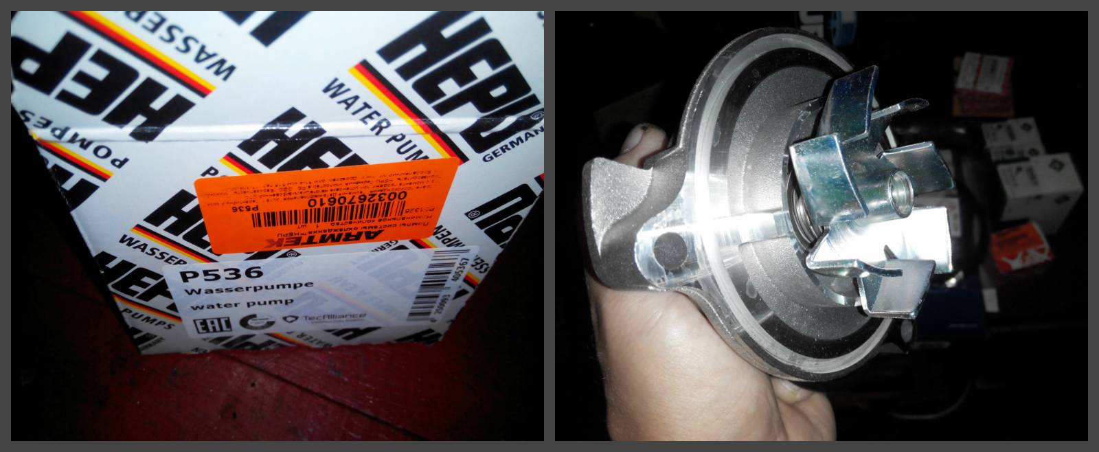

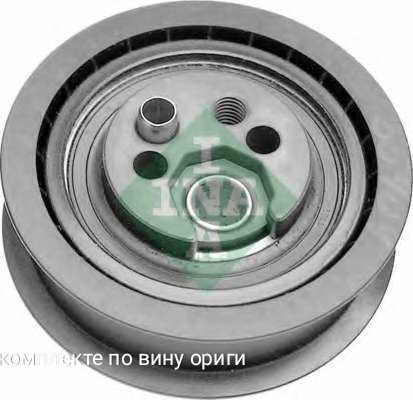

Список расходных материалов
CONTITECH 6PK1720 — РЕМЕНЬ РУЧЕЙКОВЫЙ (ПРИВОДНОЙ, ПОЛИКЛИНОВОЙ)
INA 531027430 — Ролик натяжителя ремня грм
DAYCO 94774 — Ремень грм
DAYCO 94404 — Ремень ГРМ
FEBI 31815 — шайба коленвала
Elring 325155 — сальник р\вала — 2шт
Elring 294357 — Сальник коленвала
VAG N0903151 — Болт 4шт
VAG N90498002 — Болт коленвала
HEPU P536 — Помпа
HEPU P999-G12 — Антифриз-концентрат "ANTIFREEZE", 1.5л — 2 банки
Elring 627160 — прокладка клапанной крышки двигателя
FEBI 15278 — Прокладка, болт крышка головки цилиндра .

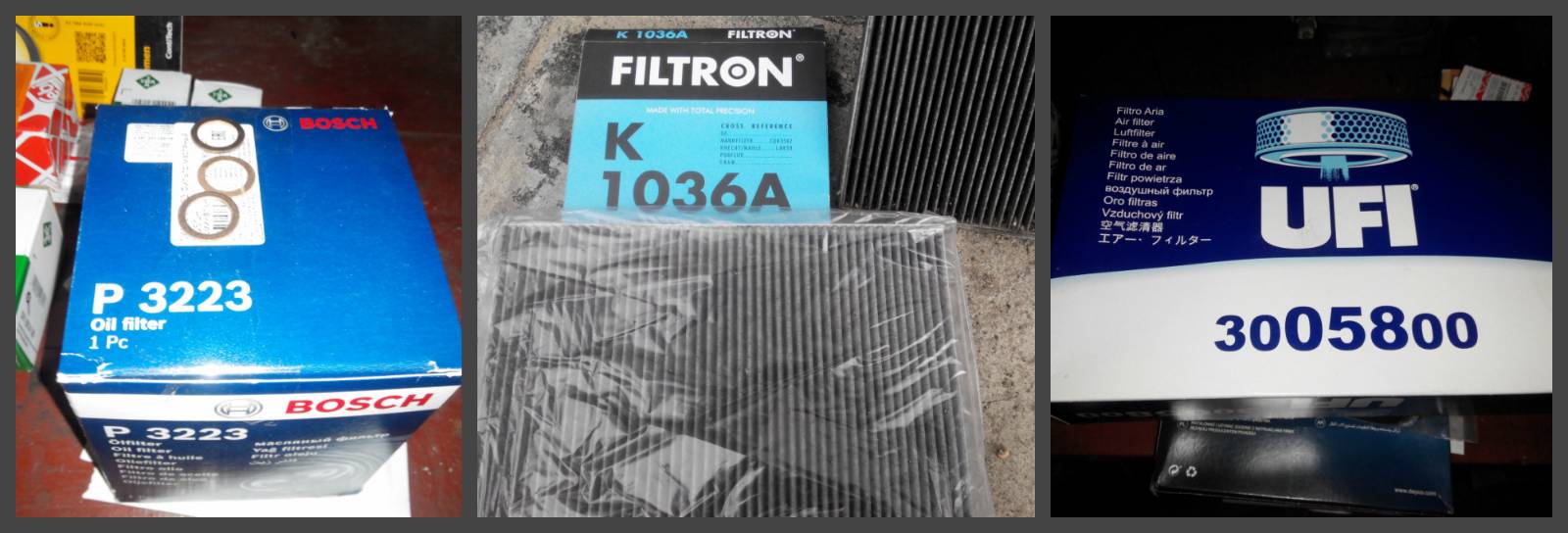

UFI 3005800 — Фильтр воздушный
BOSCH P3223 — Масляный фильтр
Filtron K1036A — Фильтр салона угольный
Profi-Car 5W-40 Synth-Tech XT — Масло моторное
FEBI 07215 — Прокладка сливной пробки 2 шт

Romanovsky, нормальный ремень в том плане, что оригинальный, а не подделка.
Да, у него такая особенность, что он не совсем корректно ложится в пазы шестерён. Я проходил это на личном опыте.
Оригинал лучше не ставить. awson в этом деле специалист и наглядно на примерах мне показал и подробно объяснил эти нюансы. Сейчас в моей A6Q C4 2,5TDi установлен ремень ГРМ марки BOSCH.
Тот ремень, что на фотографиях установлен на двигателе, правильный ― вы сами заметили это по форме зубьев. Ещё на продольную канавку обратите внимание, она имеет своё назначение.
Да, у него такая особенность, что он не совсем корректно ложится в пазы шестерён. Я проходил это на личном опыте.Оригинал лучше не ставить. awson в этом деле специалист и наглядно на примерах мне показал и подробно объяснил эти нюансы. Сейчас в моей A6Q C4 2,5TDi установлен ремень ГРМ марки BOSCH.

То же все поменял в понедельник. Прошел предыдущий комплект ГРМ 96 т.км (самоубийца
), за исключением ремня и ролика генератора (71 т.км.). Запцацки стояли как в этом списке. Не менял только обгонную муфту генератора. За работу отдал 160 б.р., за запцацки 515 б.р.
А можно вкратце что к чему?

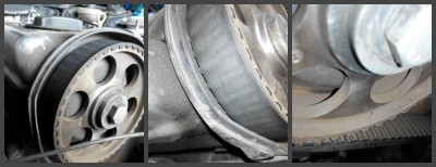

Romanovsky, Был у меня такой ремень с нитками,фирма его была Optibel.Через 10 тыс снял,это место очень стрёмно смотрелось,да и зубья как то на отрыв выглядели.Поставил Гейц и все .А зубья надо что бы под квадратик были --это факт.

Суть в том, что у оригинального ремня ГРМ шаг зубьев не совпадает с шагом зубьев на шестернях. И ещё форма зубьев ― на фотографиях bono05 хорошо видны продольные канавки на верху зубьев.Slav-Radio писал(а):Источник цитаты… А можно вкратце что к чему?

И это правильно, что задались вопросом. Я вам ответил, что самое главное отличие в том,Slav-Radio писал(а):Источник цитаты… Так вот решил спросить в чем хоть разница оригинала с его круглыми зубьями.
Игорь писал(а):Источник цитатычто у оригинального ремня ГРМ шаг зубьев не совпадает с шагом зубьев на шестернях.
