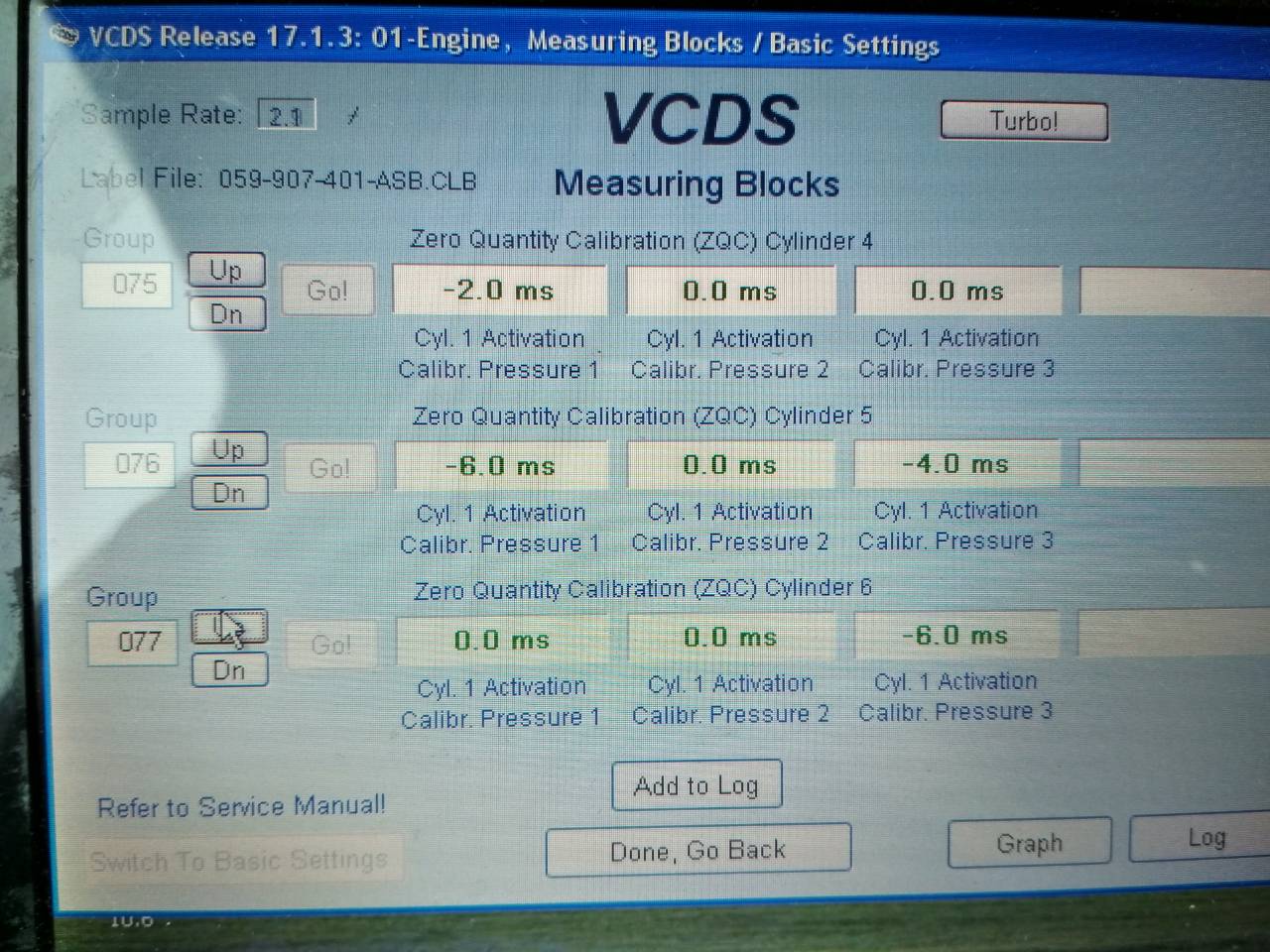

Nik_53, ну если смотреть на показания 72-77. Но они там меняются время от времени и топлива. Но у вас как-то равномерно почти все плохо. Но писал выше, эти оказания вторичны для анализа форсов.

прошло 10 тыс км. после замены форсунок на абсолютно новые. Причина дымления после долгой стоянки на ХХ ушла. для статистики и анализа бросаю показания в 13-13 группах и 72--77

надеюсь, что инфа и опыт будет полезным, если кому нужна какая инфа, показания пишите. вот проехал уже 30 тыс км на новых форсунках:
Покуда у меня замечаний к работе нету.

bykot, на каких оборотах показания сняты?
- bykot
- Сообщений: 2961
- Темы: 24
- Имя: Максим
- Откуда: Минск-Синявка
Дымит 3,0TDI во время трогания с места после стоянки на холостых
Паша, все на ХХ. так как и проблема была на ХХ. авто прогрет
- Сообщений: 1880
- Авто: VW 4Motion
- Имя: ...
скорее, при какой температуре двигателя? коррекция только на оборотах хх смотрится.
