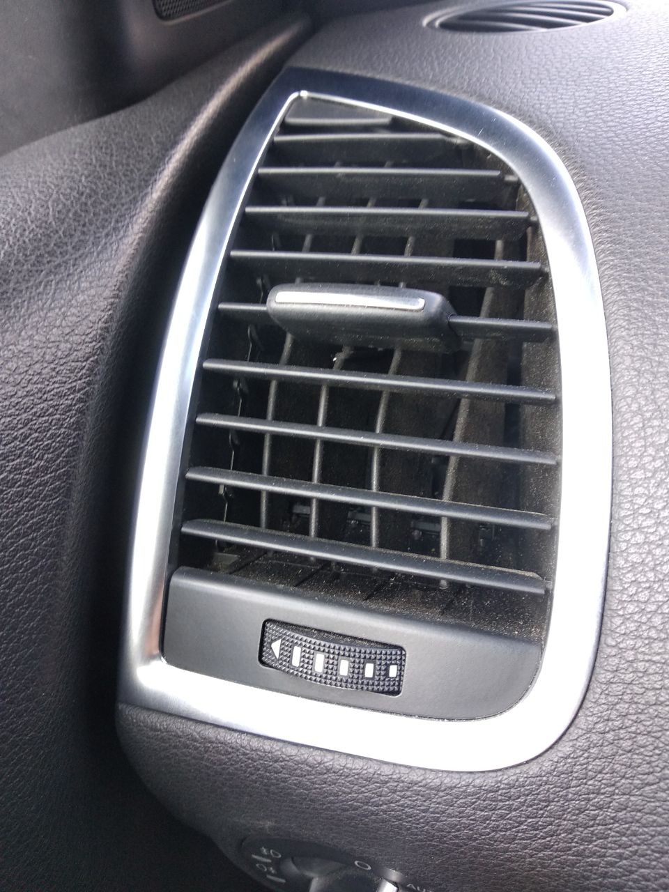

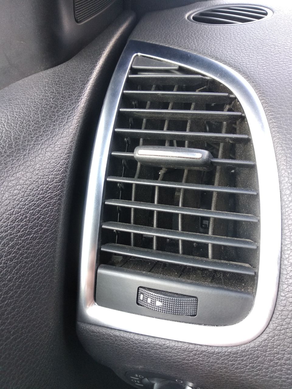

На просторы Синеокой какое-то время назад прибыла с Востока Audi Q7 3.0TDi 2007. Счастливый соотечественник ездил и не знал особых проблем. Но она все же появилась после мойки автомобиля. Сразу скажу что человеку очень сильно повезло по двум пунктам: на момент возникновения проблемы авто находилось в Минске и ему дали контакты одноклубника hp_unit. Если бы эти два обстоятельства не произошли, я даже представить не могу чтобы было дальше. Но давайте перейдем к проблеме :) Машину помыли и она перестала заводиться. Сразу после мойки. Как я понял кто-то посоветовал обратиться к Юре. Он в свою очередь подъехал и попытался решить вопрос по месту. Но компьютерная диагностика и замена замка зажигания не помогли. Ошибок практически не было, кроме какой-то не особо бросающейся в глаза по клеме 50. Было понятно, что требуется более детальное изучение проблемы. Был вызван эвакуатор и авто доставили на операционный стол.
Первым делом проверили моторный отсек, демонтировали и вскрыли ЭБУ двигателя. Никаких особых проблем, несмотря на то, что первые года выпуска Q7 известны затопленными блоками. Дальше шли часы разбора и проверок всего и вся. Удивительно, но без участия панели авто можно было завести напрямую стартером. Поиски переместились из подкапотного пространства в салон. А что можно сделать в салоне, без разбора - а ничего. Демонтируется полностью панель и программа "найди меня" продолжается. Сколько все это могло продолжаться неизвестно, но внимательный глаз Юрия заметил один тоненький проводок, который явно кричал - "меня сюда протянул Ваня!". Немцы так не делают, даже афганские :facepalm: Следы привели к воздушному дефлектору со стороны водителя. Естественно первое о чем можно подумать - подсветка или очередной тумблер. Оказалось тумблер. Восток - дело тонкое! :hahaha:
Причина резкого отказа немецкого авто заводиться была в русском герконе и магните. В воздушный дефлектор были встроены детали и завести авто можно было только при определенном положении заслонки, которая перекрывает подачу воздуха в дефлектор (колесико под дефлектором). Естественно Ваня решил оставить эту маленькую доработку в тайне и никому о ней не рассказал...
Фото двух положений заслонки подачи воздуха и описание их работы:
Подача воздуха открыта, авто заводится.
Подача воздуха закрыта, авто НЕ заводится.
Вся эта система была демонтирована по просьбе хозяина, который уже был готов на все, чтобы решить вопрос. Как вы думаете сколько стоит работа такого плана, которая только по разборке и сборке заняла 6 часов? Я понял только одно, что у нас до сих пор есть одноклубники, готовые помочь в любую минуту, а стоимость их помощи волнует в последнюю очередь.
