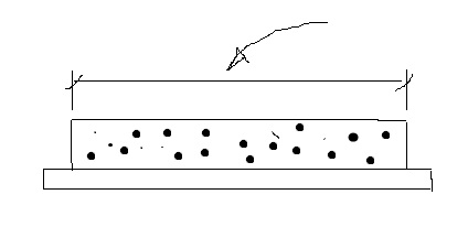

parovoz, alejandro82, размеры металлической пластины (на которой установлены фрикционы), одинаковые, что в старых колодках, что в новых (идеальное совпадение - похоже, что на одном штампе сделаны). Меньшего размера сами фрикционные накладки.
Я художник хреновый - размер указанный стрелкой меньше
Отправлено спустя 1 минуту 4 секунды:
Подделка?
