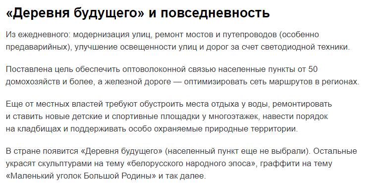

Сообщение BaRsupillamy » 28 ноя 2018, 14:22
PON же тоже обсуждаем, да? :)
Итак. Увидел очередную новость про то, что должны провести оптоволокно в деревни. Вспомнил, что уже видел такую новость давно. Нашёл текст. Ещё в 2016 году замминистра Минсвязи сообщал, что за три года подведут оптоволокно к деревням. Тут как раз была прямая линия как раз с этим самым Первым заместителем Министра. Позвонил, спросил про конкретные планы для населённых пунктов. Он сказал, что надо обращаться в белтелеком по месту жительства. Написал письмо в районный Белтелеком, ещё жду ответа. Но они уже позвонили, спросили, чего я от них хочу. Сказали, что оптоволокно к моему населённому пункту уже подведено, но по самому посёлку пока что никто вести, естественно, не собирается. Ну и в почте нашлись два письма о том, что моё обращение в Минсвязи тоже передано в Белтелеком. Пока что жду ответа, а там буду думать, что делать с этим.
Вывод. Оптику ведут к населённым пунктам. Для конечного потребителя пользы мало.
