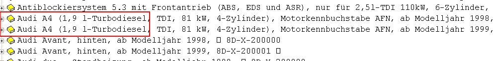

Svetoch, Если вы туда залезли то сами должны понимать что надо указывать мод год авто не год выпуска не плохо иногда упомянуть что приборка заменена итд итп, вот пример по 2.5 сколько схем и 1.9 на картинках ниже из мурзилок выбирайте какая больше нравится. Что вы прозванивали напряжение сопротивление на каких режимах киловольты мегаомы итд итп если взять и поставить прибор на мегаомы то он может такого показать при проверке проводки
При проверке проводов блоки с которыми соединены датчики исполнители итд итп должны быть отключены от ЭБУ иначе возможно через паразитные сопротивления напряжения емкости ЭБУ или других блоков прибор тоже может показать такого
Конкретно по вашему вопросу датчик температуры во всех схемах который идет на приборку сидит одним проводом с датчика G2 2 контакт на разъем приборки T32/8 это 8 пин, второй провод датчика G2 4 контакт на землю или тоже самое корпус авто.

Прощу прощения видимо правда не с того начал , машина A4 b5 до Рестайл, решил поменять приборку с иммо 1 на иммо 2, схемы нашёл в интернете. Разъемы перепиновал с 26 пинового на 32, все работает кроме показания температуры..... В ваг коме температуру показывает верно( сделал круг по району , поднялась до 84 градусов , на приборке стрелка лежит, хотя заметил что при повороте ключа стрелка в электрический 0 встаёт )

Svetoch писал(а):Источник цитаты машина A4 b5 до Рестайл
Svetoch, У меня слов нету, это кому написано мне похрен рестайл дорестайл мне нужен модельный год авто
ясно написал
Я не разбираюсь И МНЕ ПОХЕР там В5 или В8 рестайл или дорестайл я не знаю что это и знать не хочу мне нужно или вин или хотя бы модельный год.DIA писал(а):Источник цитаты надо указывать мод год авто не год выпуска
Так это у вас пропала тепература после замены а не сама по себе работала и тут бах вторая смена.
Показания температуры по конченному вагком ХДЕ в эбу двигателя или приборки? думаю двигателя.
Если это так то приговор два года расстрела деревянными пулями
