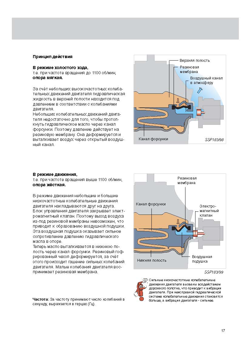

Ниже описание подушек и принцип действия:
Номер подушек для Вашего авто VAG 8E0 199 379 BJ.
