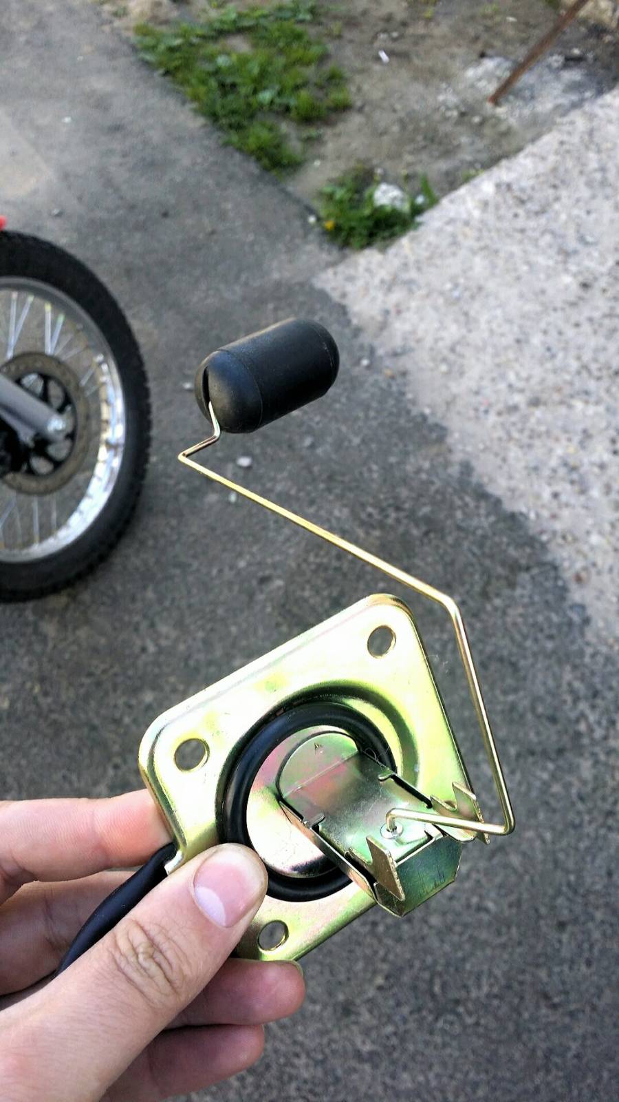

Сегодня был по гарантии в мастерской завода. Заменили датчик уровня топлива в баке на новый:
Пищалку разобрали - внутри оторвался один проводок от вибрации. Припаяли и все установили на место. Быстро, четко, бесплатно. :pardon:

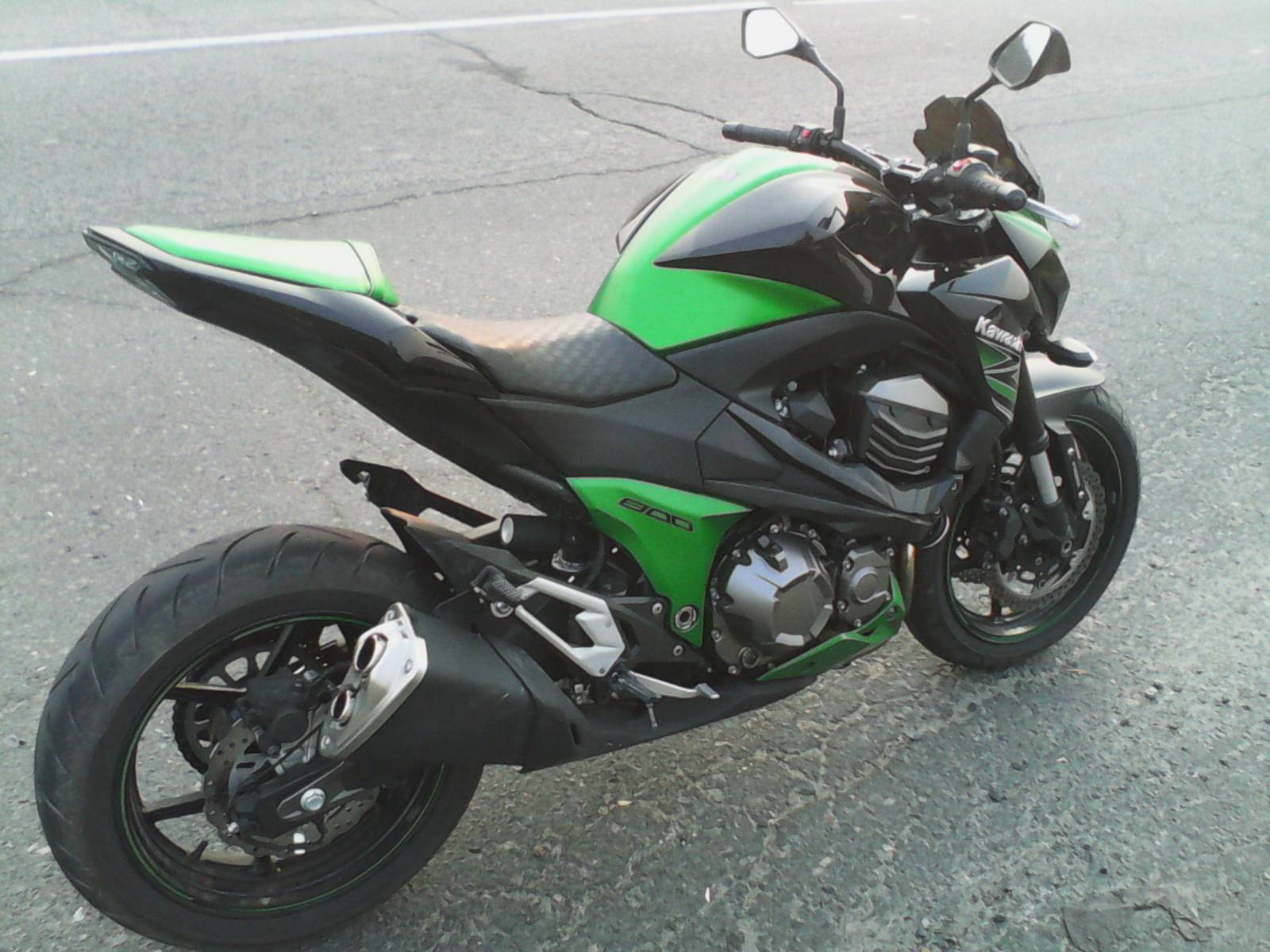

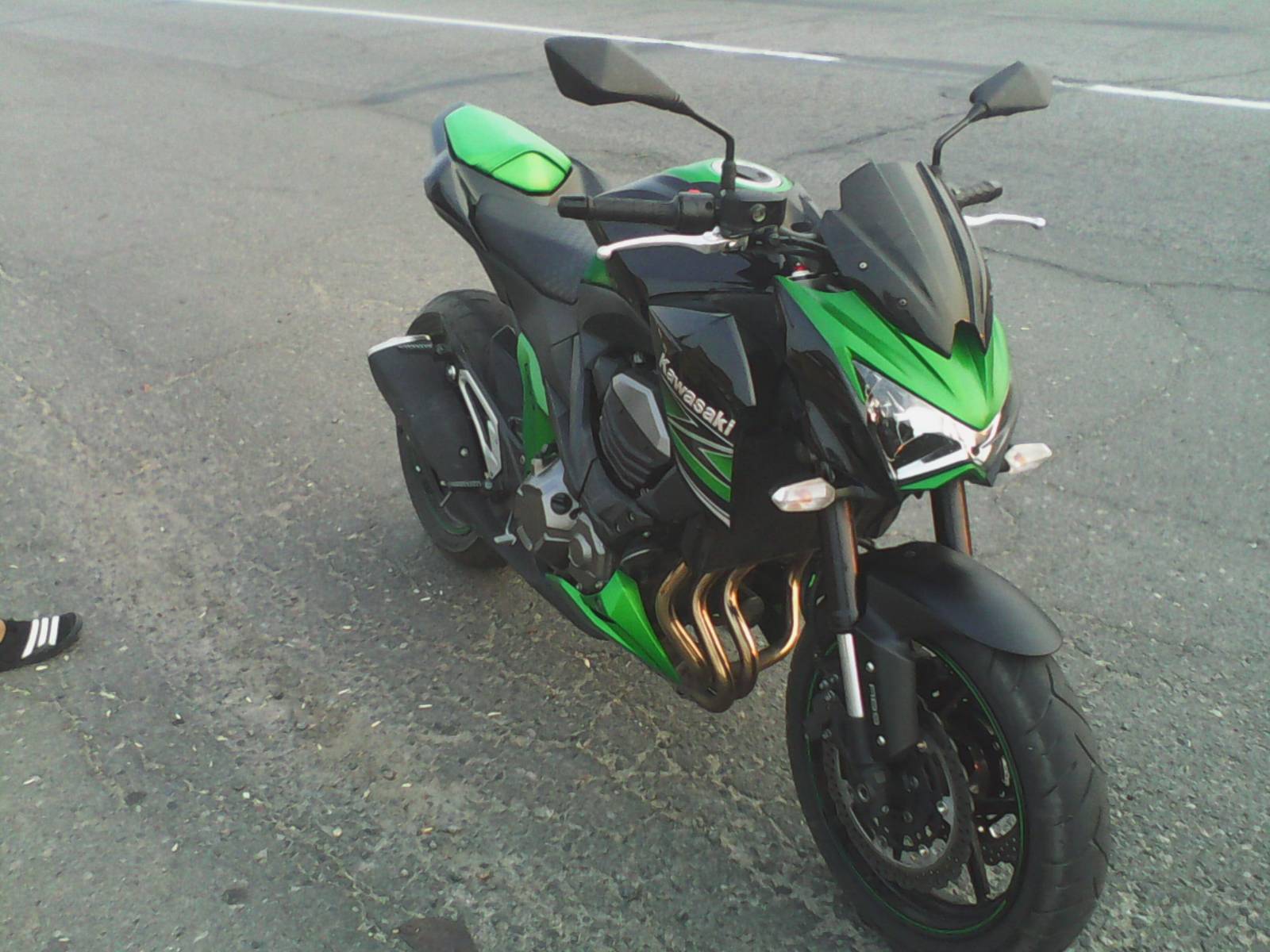

Если у кого нибудь есть вопросы по опыту эксплуатации Kawasaki Z800 - задавайте вопросы, отвечу.

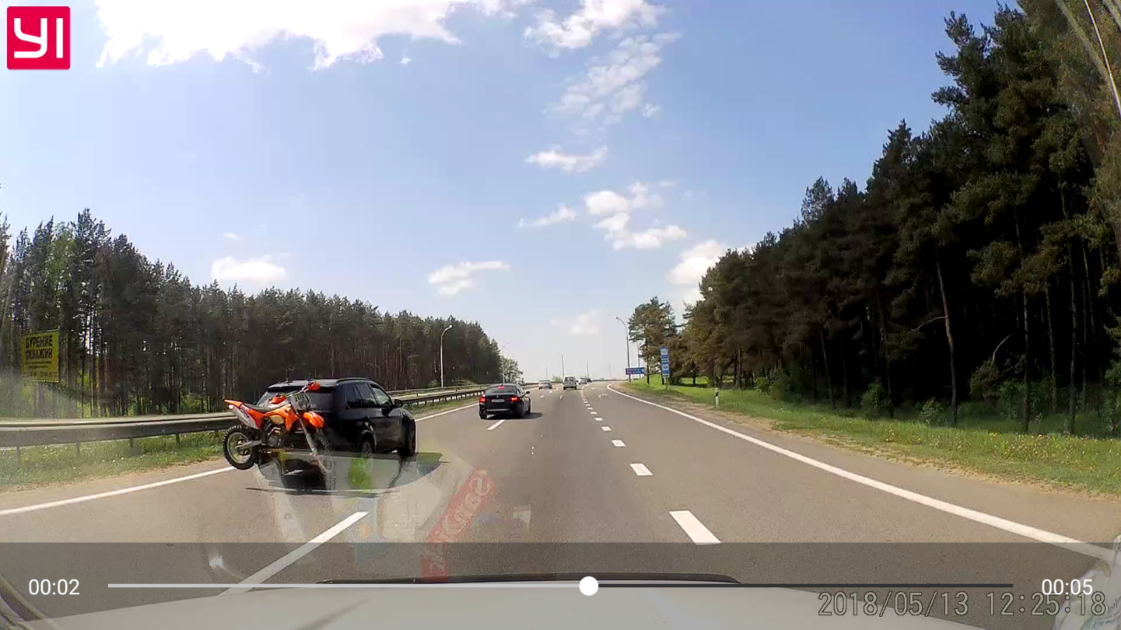

Вот такое видел сегодня.
