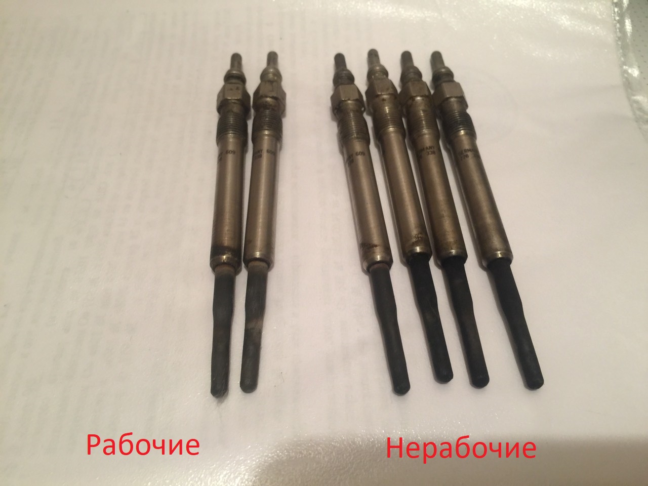

[attachment=0]свечи накала ауди А6 С5 — копия.jpg[/attachment
Всем привет. 09.12.18 купил Ауди А6 С5. Это первая моя машина, первая зима. И дизель показал свои стороны. Столкнулся с такой бедой. Машина не заводится в мороз. До -10 градусов мороза заводилась еле-еле но заводилась, когда ударили морозы -12 и -16 перестала заводится. Стартер крутит, потом когда АКБ подсядет немного - на панеле ошибок показывает что масло мало, нарисована лейка, пищит и не заводится. Почитал форумы, в частности и этот, и понял что у меня проблемы с свечами накала. На форуме этом нашёл как проверить свечи накала за 2 минуты. Снимаете колпачки(люльки) с свечей накала, подсоединяете обычный медный проводок на плюсовую клему АКБ, и прикасаетесь до свечки. Если искрит значит рабочая, если не искрит - значит нерабочая. Я так и сделал, из 6 шт у меня не искрились 3 штуки. Важно!!! - Не дотроньтесь проводом до массы двигателя или кузова - получится короткое замыкание. На форумах читал что свечи часто ломаются при выкручивании, и что только на прогретый двигатель нужно выкручивать. Так вот поехал на станцию СТО в Минске, ул Карвата 99 бокс 14. Там мне выкрутили их, и оказалось что у меня их 6 не работает аж 4 шт. Одна искрила - но не работала, странно. По цвету видно было что 2 шт серого света, а 4 шт чёрного. Я думал заменить 4 штуки, на СТО сказали меняй сразу все 6 шт, так как остальные две скоро тоже перестанут работать. За замену заплатил 40 руб., примерно 20 баксов, купил свечи нормальны 25 руб за штуку - 12,5 бакса. Короче свечи накала с заменой обошлись 100$. Сейчас езжу и не знаю проблем. Надеюсь мой отзыв поможет кому-то.
