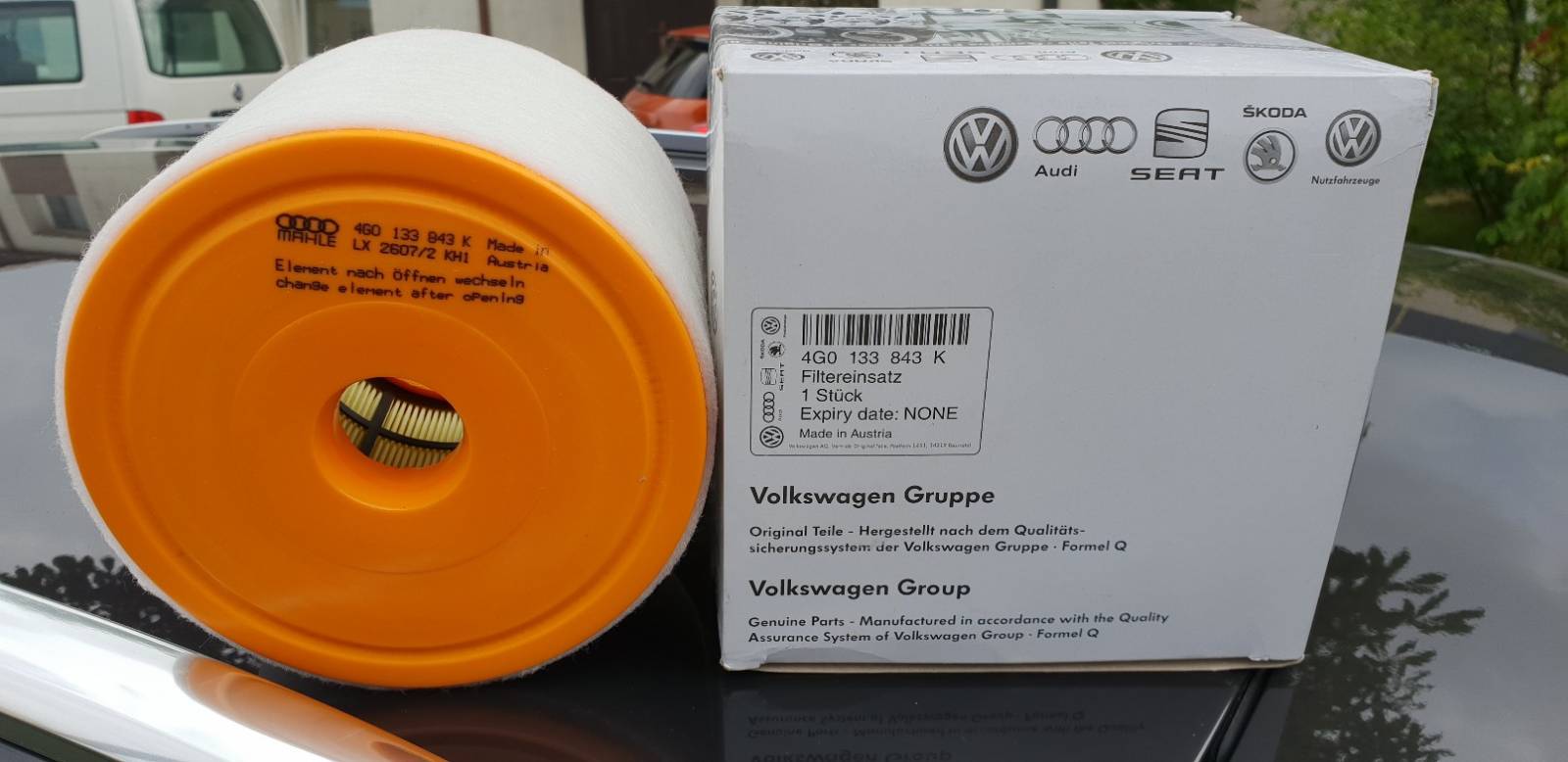

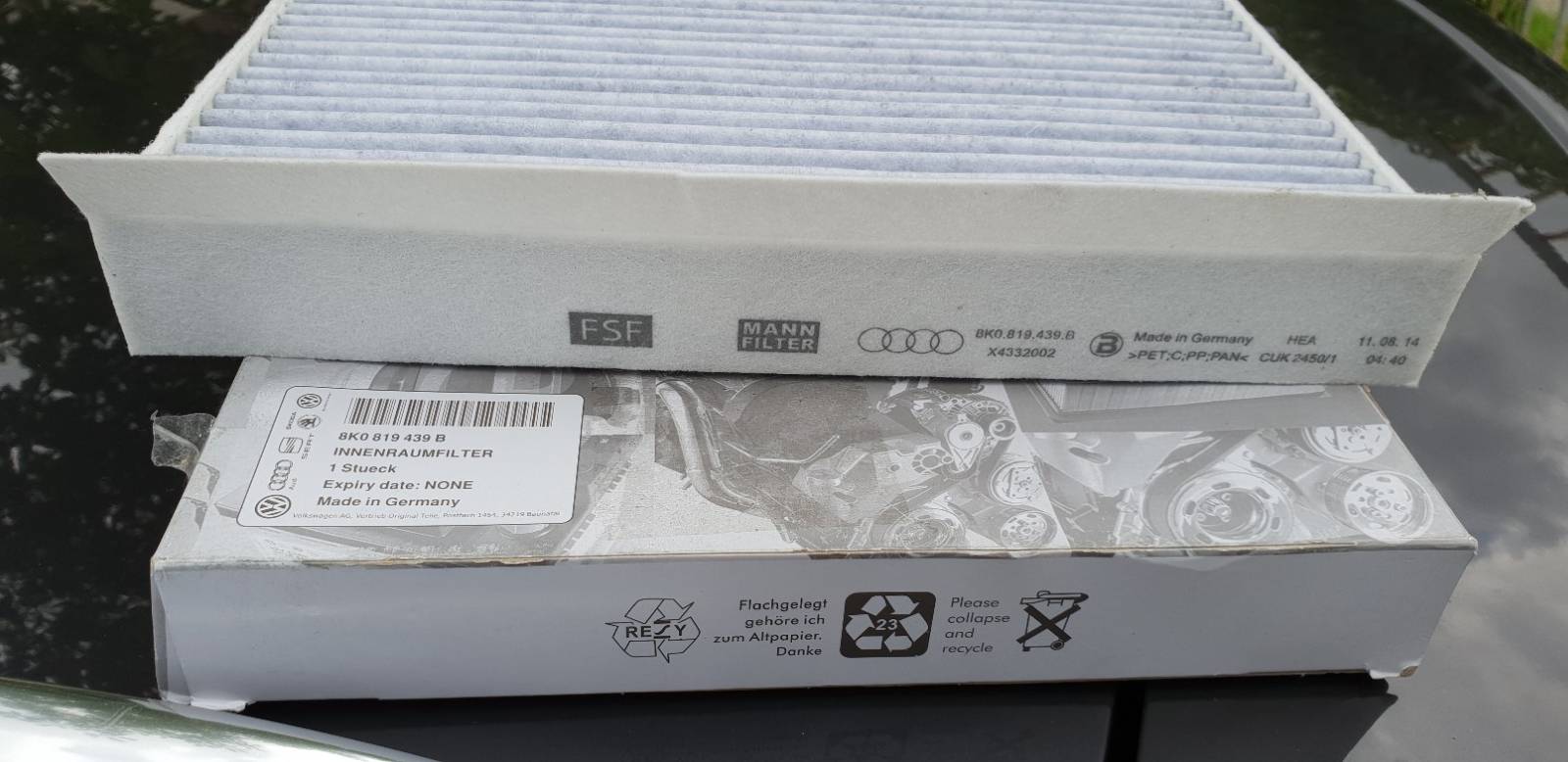

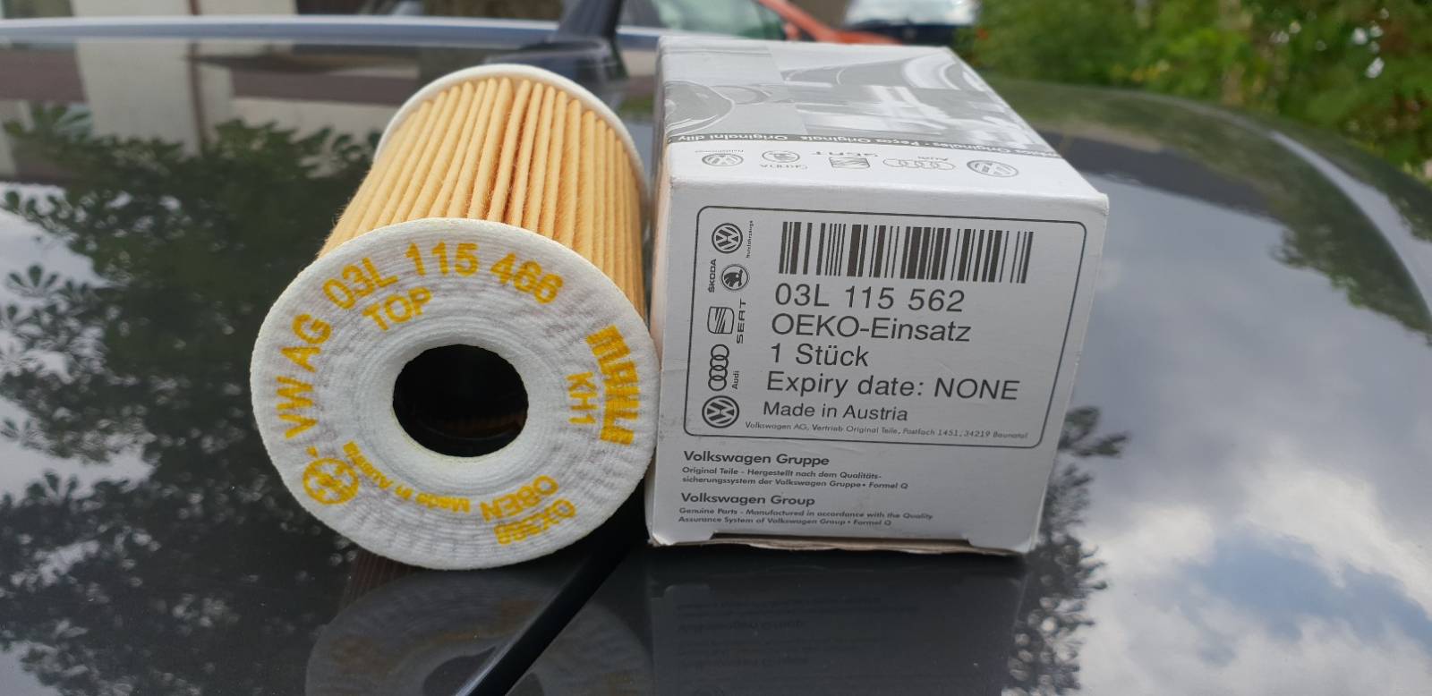

Сообщение Паша » 23 июл 2018, 21:04
Сегодня расходники по VAG приобретал у Друзей Клуба для Audi A7 C7. Решил показать что лежит в коробке оригинала:
