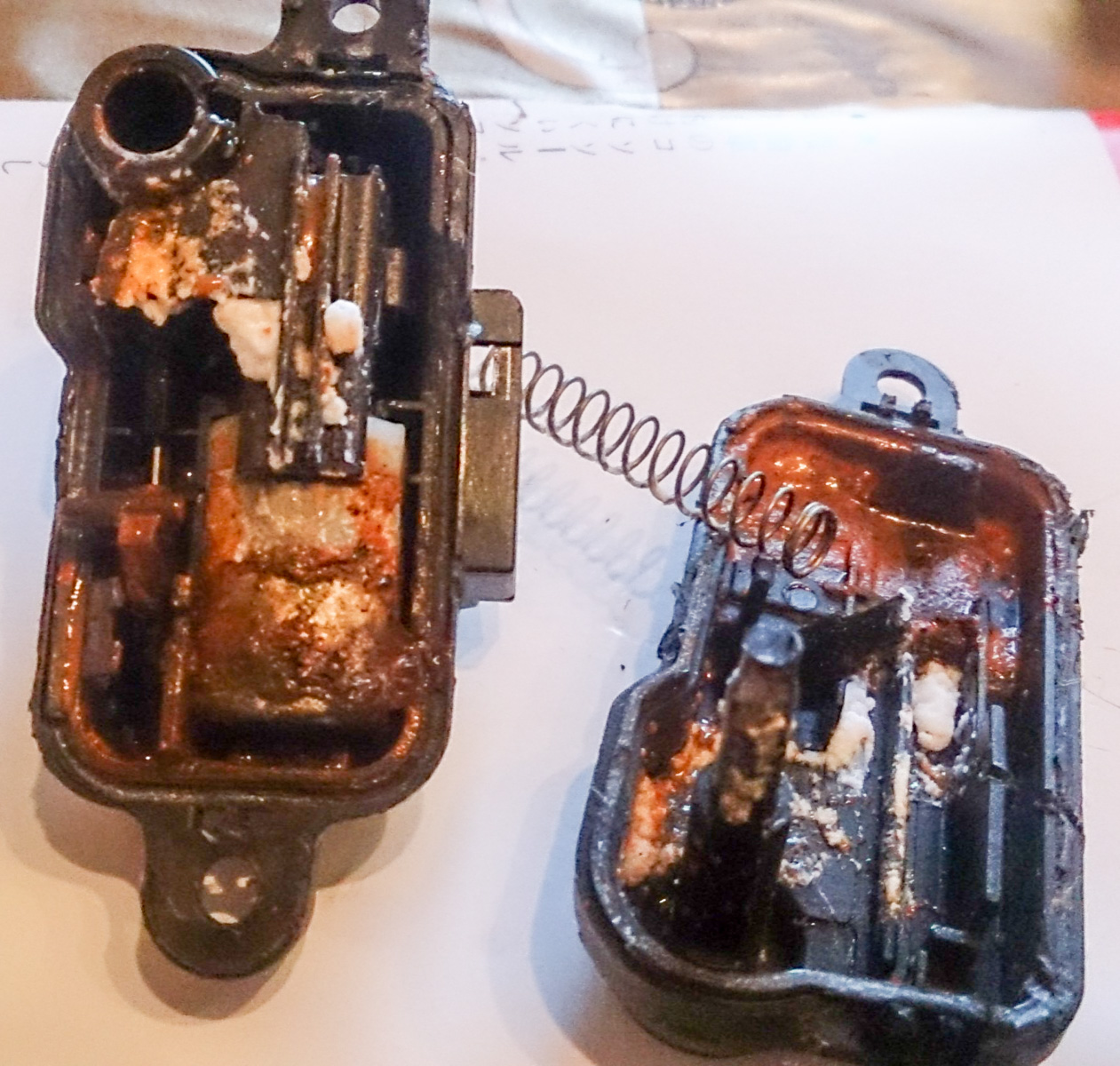

Что же происходит в недрах этого небольшого пластикового коробка, который начинает жить своей жизнью и работает под настроение? А вот что:
Из-за особенностей конструкции кузова (покатые изогнутые под разным углом формы) и полном отсутствии защиты или изоляции штока замка люка бензобака, влага попадает под накладку лючка и по незащищенному штоку внутрь моторчика. Так свое дело делает вода и время. Проявляется у всех по разному, вплоть до блокировки, как я указал выше.
Есть две версии двигателя: старый 4L0862153С и модернизированный новый 4L0862153D:
У меня стоит последняя версия, но как я понимаю проблему эту решить не смогли. Редко но появляется ошибка в ЭБУ, но при этом замок вообще не запирает лючок бензобака. Стоит новая деталь около 25 EUR. Чтобы ее заменить по официальной процедуре, понадобиться еще и накладка горловины бака 4G0809906C (~20 EUR):
Ниже мануал по замене:
Демонтировать старый замок можно демонтировав локер колесной арки, а в кузове Avant, возможно, и из багажника. Если все же решите снимать накладку горловины бака, то понадобятся пластиковые зацепы и вполне реально снять ее не повредив. Себе пока не менял, потому что ошибку видел два раза всего и никаких проблем в эксплуатации не испытываю :hi:

На с7 уже поменял... впрочем как и на всех остальных своих ауди менял этот чертов замок :stars:
Зы. У меня замок умер, и не открывал доступ к бензобаку, когда топливо было уже в красной зоне :x
Слава богу замок на замену уже был закуплен и до сервиса я доехал на парах бенза.
