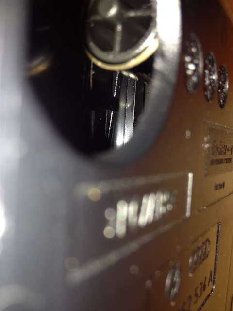

Номер подстаканника, кто не захочет или не получится отремонтировать.

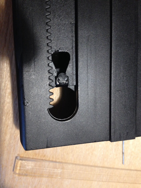

Открыв его видим, что уже были попытки ремонта, припаян кусочек скрепки:
Виден отломанный снова кусочек скрепки
А вот пружина, которую нужно достать
Собственно решение считаю не очень удачным, забегая вперед оно было рассчитано на удержание пружины, но силы пружины была сильнее. Сейчас нужно все разобрать и закрепить заново.

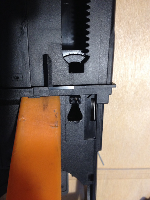

раскрываем подстаканник и поддеваем лопаткой, чтобы достать его
Вот наша пружина

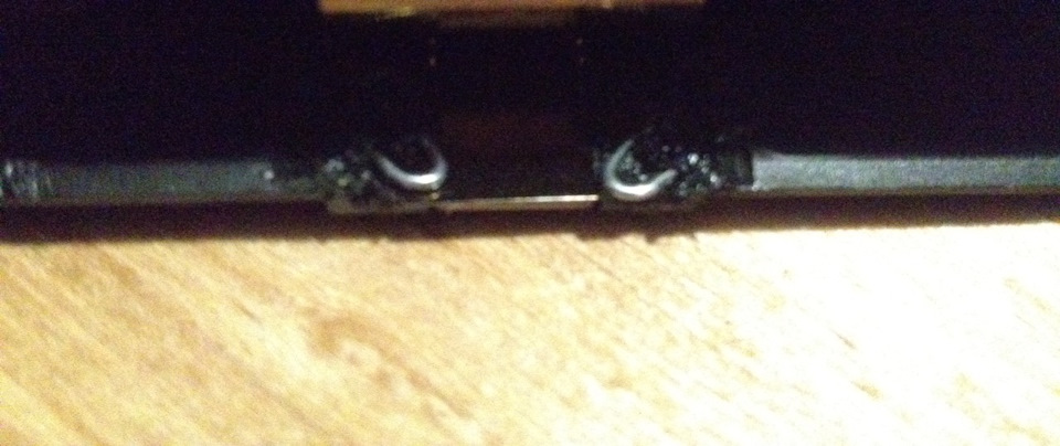

Делаем вот такое из скрепки
Вот так должна быть закреплена пружина
припаиваем одно ухо
Вот так припаяны 2 уха и пружина держится
Все собираем обратно.
