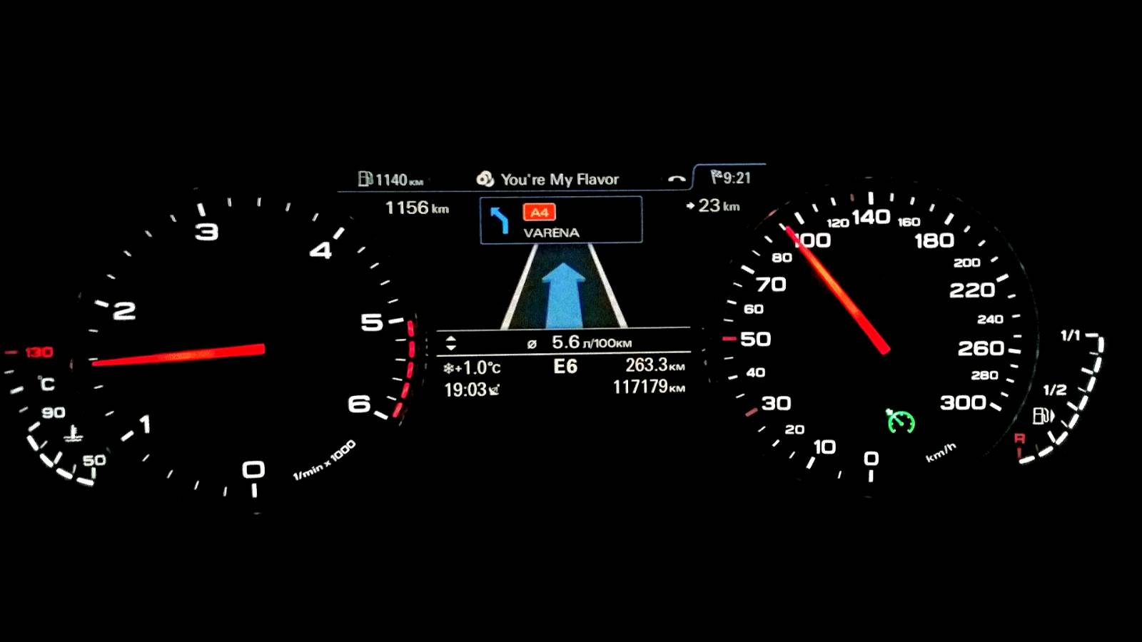

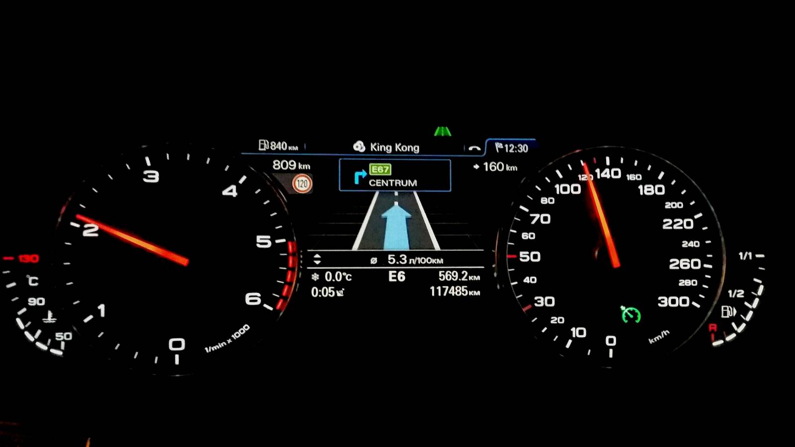

Прокатился из Минска в Прагу, 1.400 км.
Авто: Audi A6 Avant C7 2.0TDi 2014 177 л.с. 6 МКПП.
Пассажиры/багаж: пассажир один - любимый человек, 1 сумка с вещами.
Покрышки: M+S Dunlop R16, давление 2.2 бар.
Audi drive select: efficiency.
Маршрут в штатной нави: экономичный.
Характер движения: трасса 97%, город 3%.
Скорость движения: 90 км/ ч на круиз-контроле.
Температура воздуха: -2°С ... +10°С
Дорожное покрытие: снег, дождь, сухое.
Средний расход топлива: 5.01 л/100 км
Данные БК: СР=5,2 л/100км; СС=73 км/ч.
Еще скрины панели на 90 и 120 км/ч, чтобы видеть обороты двигателя на 6 передаче.

Выше писал на этой странице что настройки двигателя и коробки очень сильно отличаются от аналогичных на А6 С6. Компьютер пишет часто с 4 на 6 переключать, а с 5 так и подавно.
Никаких вибраций, затыков и прочего не наблюдается.
