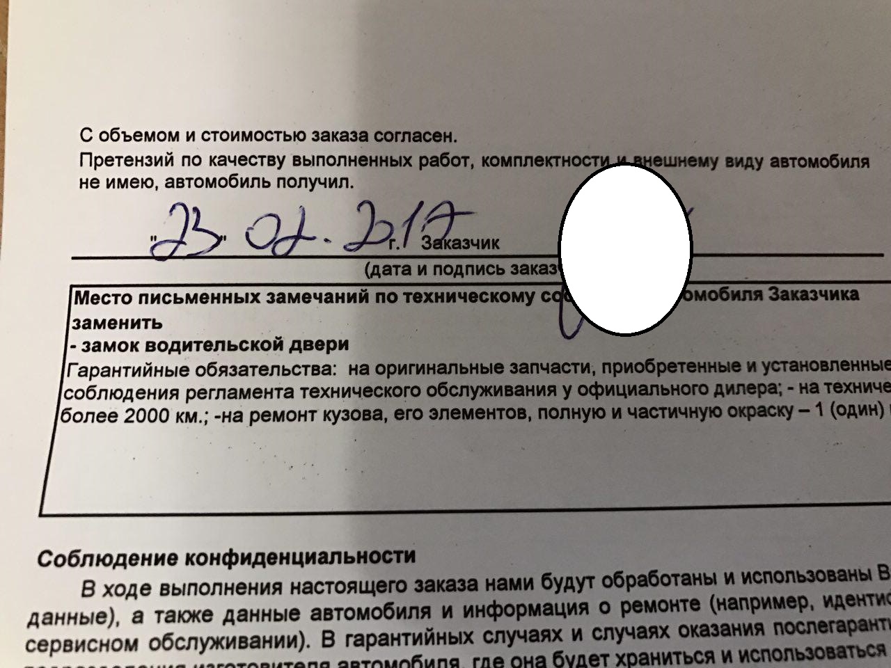

Паша Да что-то какой-то уставший я был, со всем согласился, и уехал.... )
Хорошо что хоть попросил распечатку ошибок ( там аккум менялся, подмерзла зимой, ошибок мелких по этому поводу есть ) Но опять же, выдали распечатку по просьбе, а не сами =)
Спасибо, напишу ему!
Отправлено спустя 2 минуты 38 секунды:
Они же будут звонить потом, доволен ли я качеством обслуживания? Я вроде бы доволен, а вроде бы нет, почему поехал туда ? Был как раз у клиента рядом, и у них было время, а вечером в коммандировку на 3 дня.... почему не скататься))
Отправлено спустя 4 часа 47 минуты 53 секунды:
................ ) дверь вечером открылась, с ручки! =( и что вот теперь делать. нормально работает. они не чинили ее)))))))))

GGood-LucK, могу если надо в личку кинуть колодинаты электрика толкового, который мне делал замки на Ауди. И не надо никакой замены)

Andrik, спасибо)) Пока отбой тревоги
Я добавил в конце прошлого собщения - дверь стала работать! сама - просто так! )) Конфуз ситуации капитальный (( 50ка долларов ушли в фонд помощи сиротам ауди беларусь.
