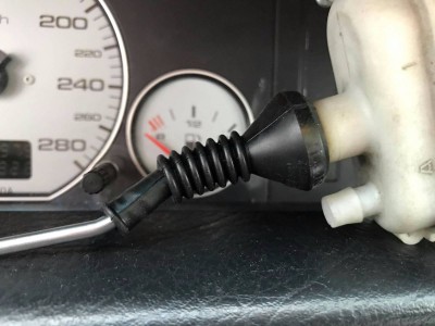

Подниму тему лопнувших сосок и пипеток :D
Bosch Schutzkappe 3340522025 садится, как влитая.

Сообщение GazmaNbI4 » 26 июл 2017, 16:31
От чего пыльник?
Сообщений: 19166
Замок не закрывает крышку багажника
Сообщение Паша » 26 июл 2017, 16:35
GazmaNbI4, какая разница от чего он, по номеру выше в любом ларьке продадут.
Я так понимаю где-то в кулисе используется такой.
Сообщение dfpodx » 26 июл 2017, 23:35
GazmaNbI4, почитайте предыдущие страницы, там тема сосок раскрыта полностью

Сообщение dfpodx » 06 ноя 2017, 14:14
Раскрывая тему сосок и пипеток еще глубже, вот новый проверенный вариант VAG 443906102G
