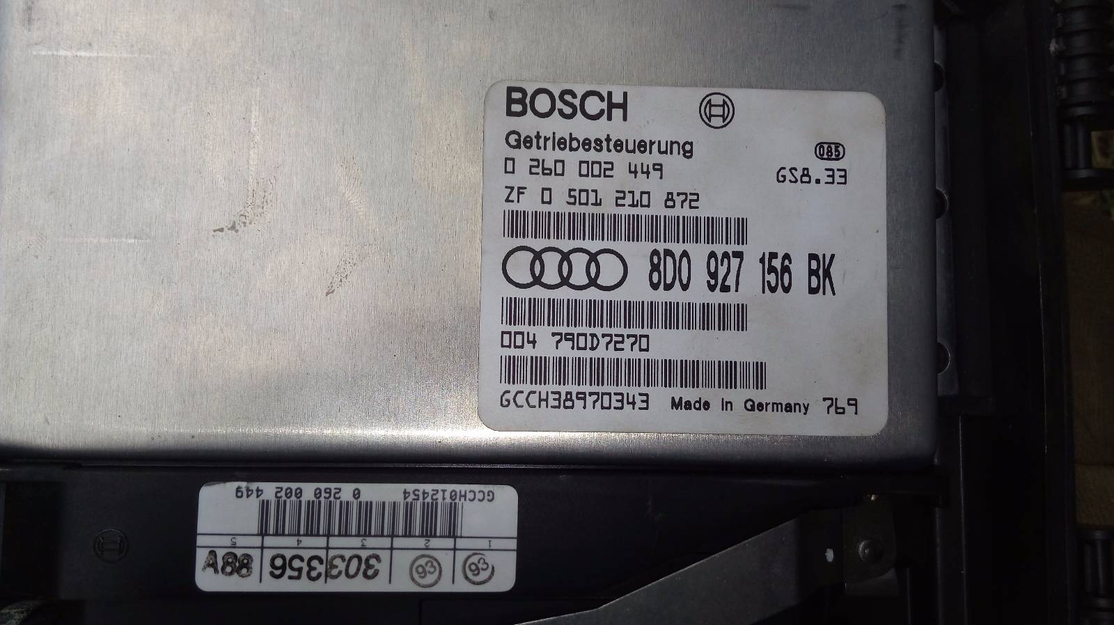

Сообщение Igor66613 » 17 окт 2017, 16:37
Отправлено спустя 4 минуты 50 секунды:
Что скажете этот можно шить?
Отправлено спустя 34 секунды:
Т.е прочитать

Сообщение Bill Humble » 17 окт 2017, 16:47

Сообщение Igor66613 » 17 окт 2017, 21:22
Это и есть мой эбу
Распиновка для галлеты
Сообщение Юра 80 » 17 окт 2017, 21:41
:good:
Bill Humble писал(а):Источник цитаты по-моему
Но от А4 В5
Отправлено спустя 29 секунды:
Igor66613 писал(а):Источник цитаты эбу
От коробки

Но другого блока больше нет он и на двигатель и на акпп
Сообщение DIA » 17 окт 2017, 23:27
Igor66613 писал(а):Источник цитаты Но другого блока больше нет он и на двигатель и на акпп
:good:
Ага :facepalm: один под ногами пассажира это АКПП другой по картинке найдете ;)
