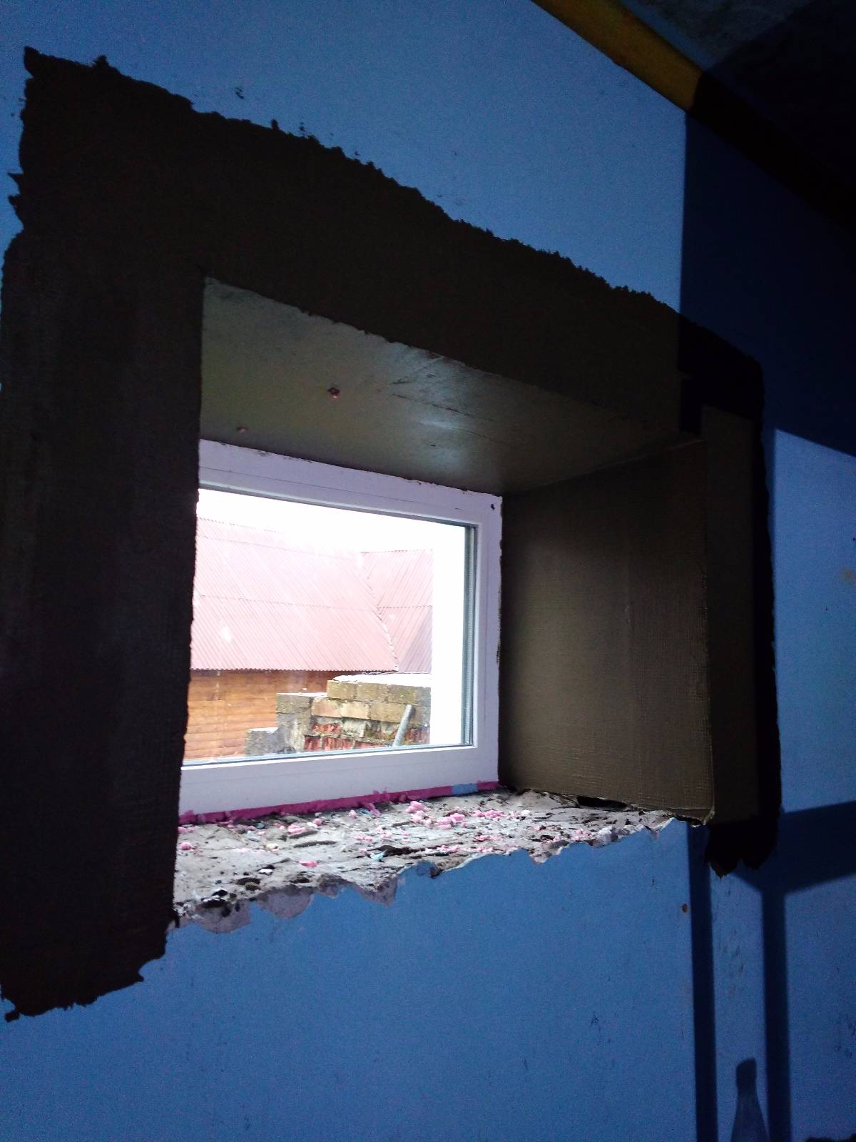

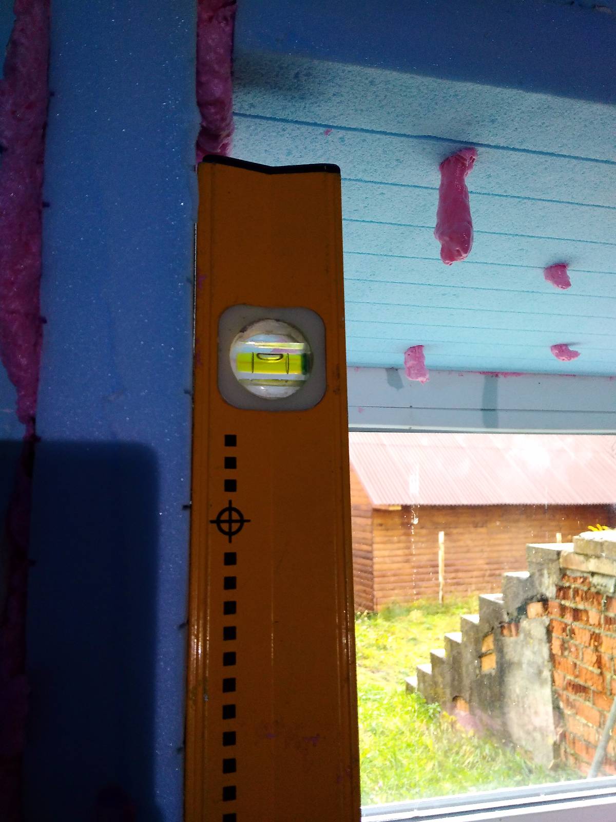

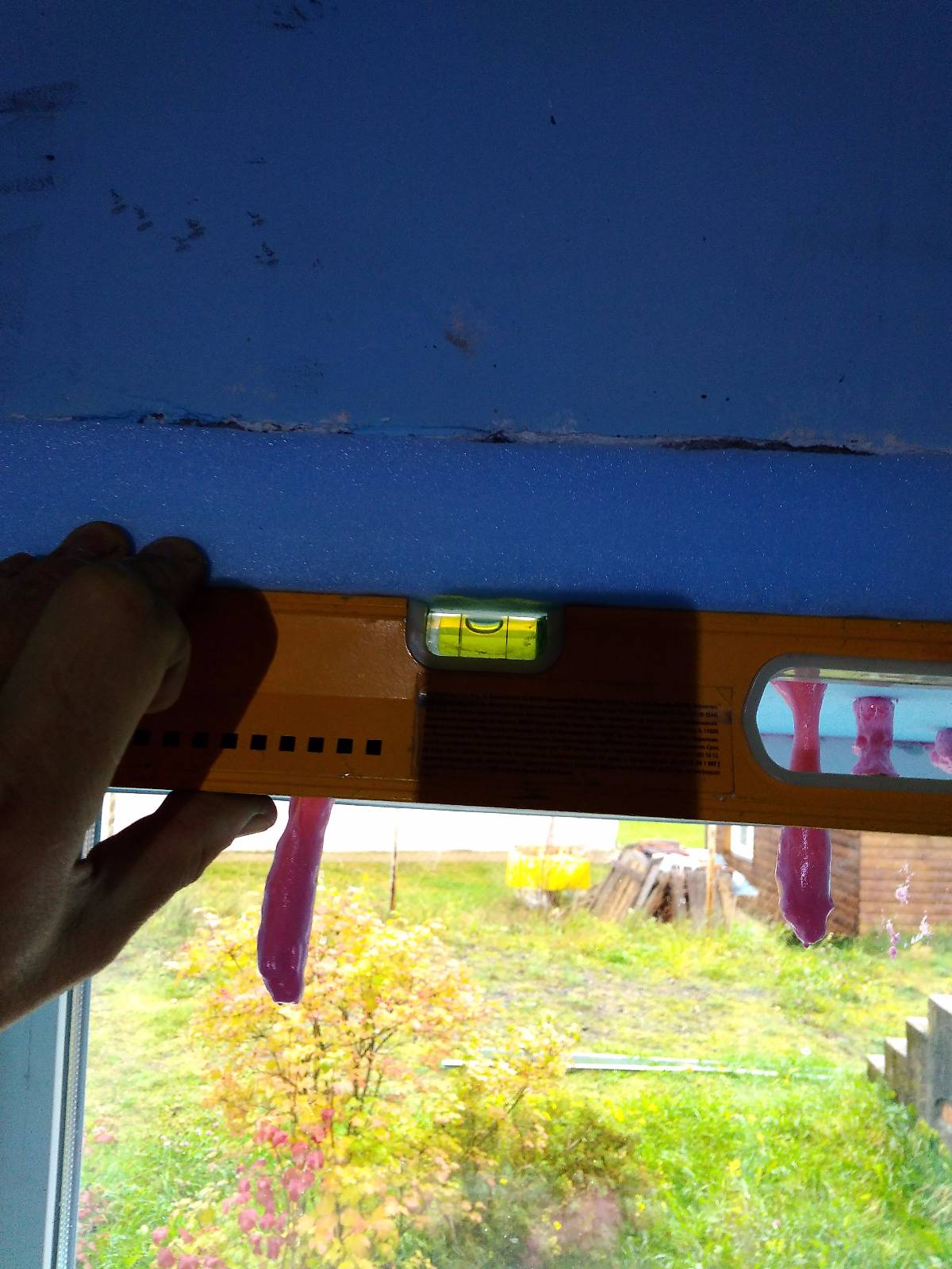

Я же, со своей стороны , стараюсь делать максимально качественно - строительный уровень из рук не выпускаю. :yes:

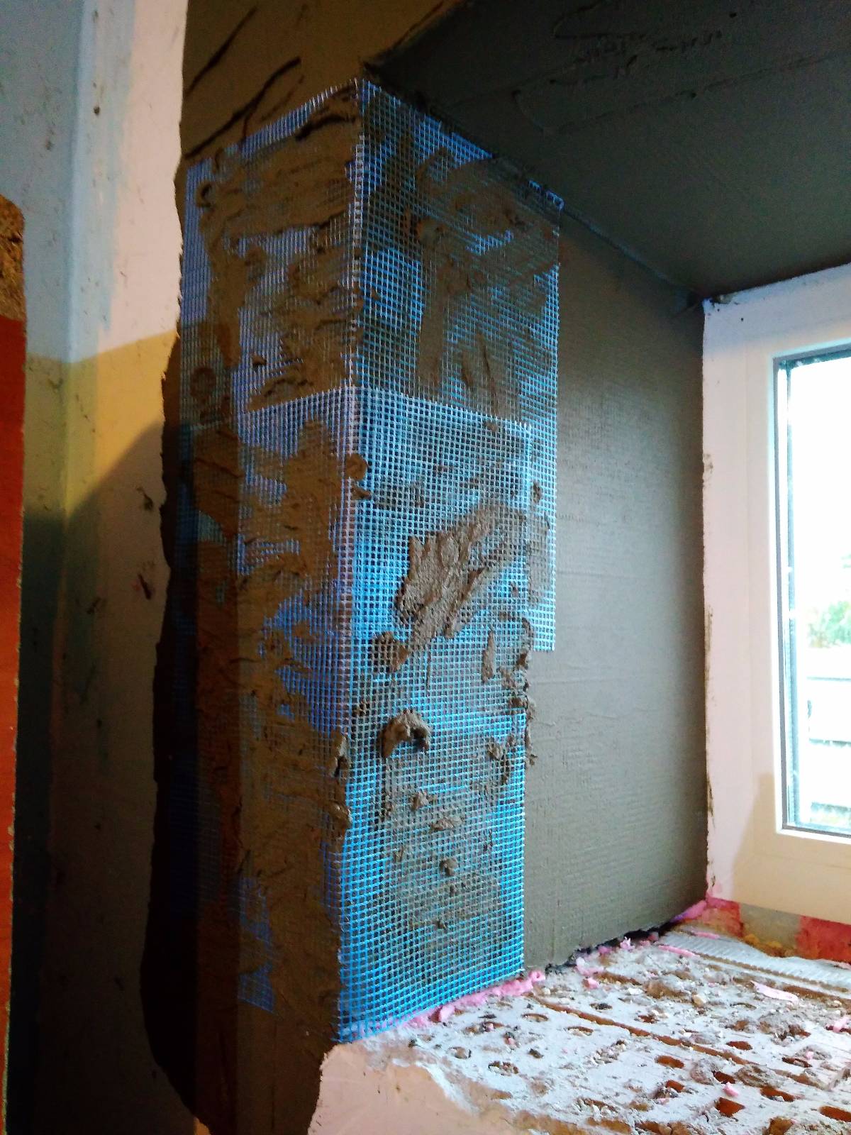

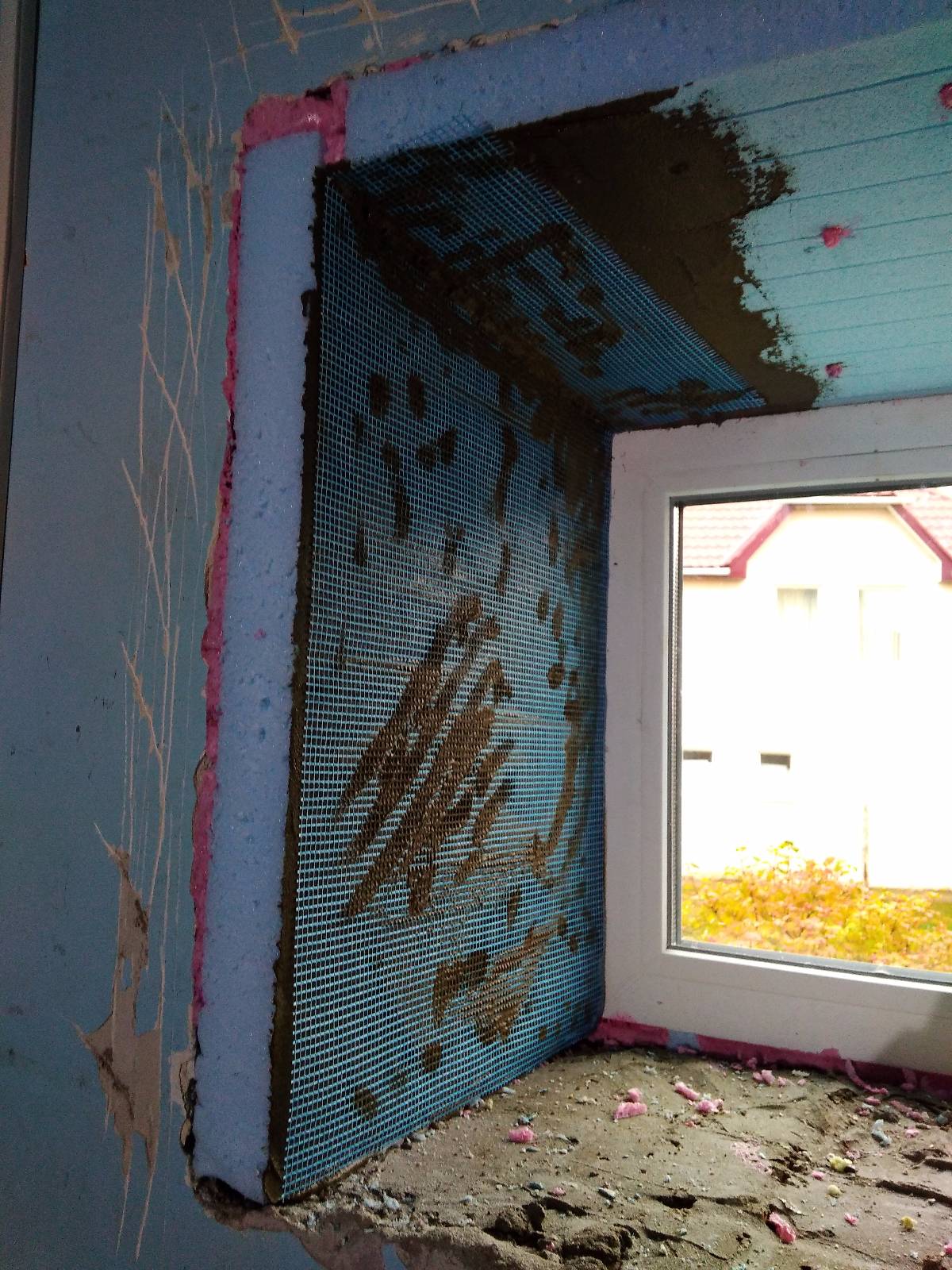

Даже на внутрянке вмазываю сетку.
Черновую штукатурку на откосах уже сделал.

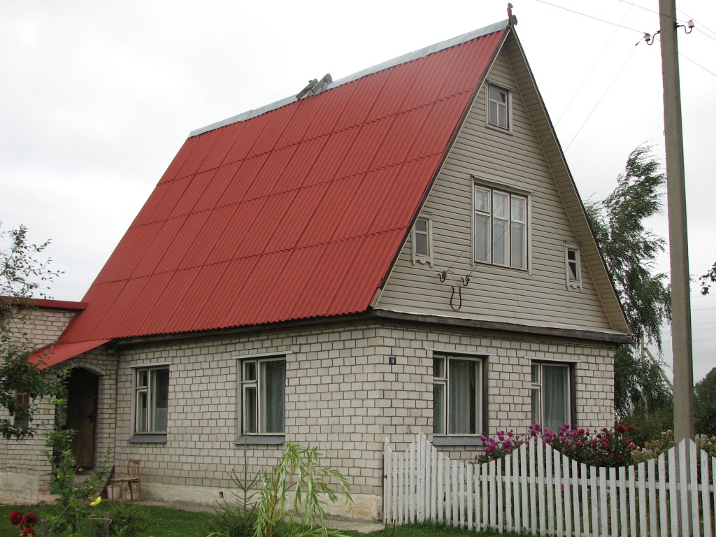

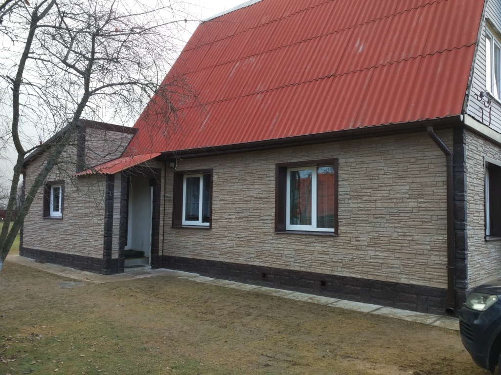

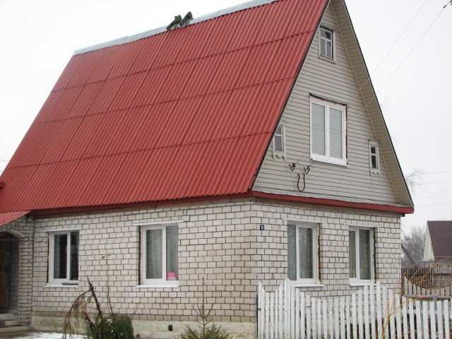

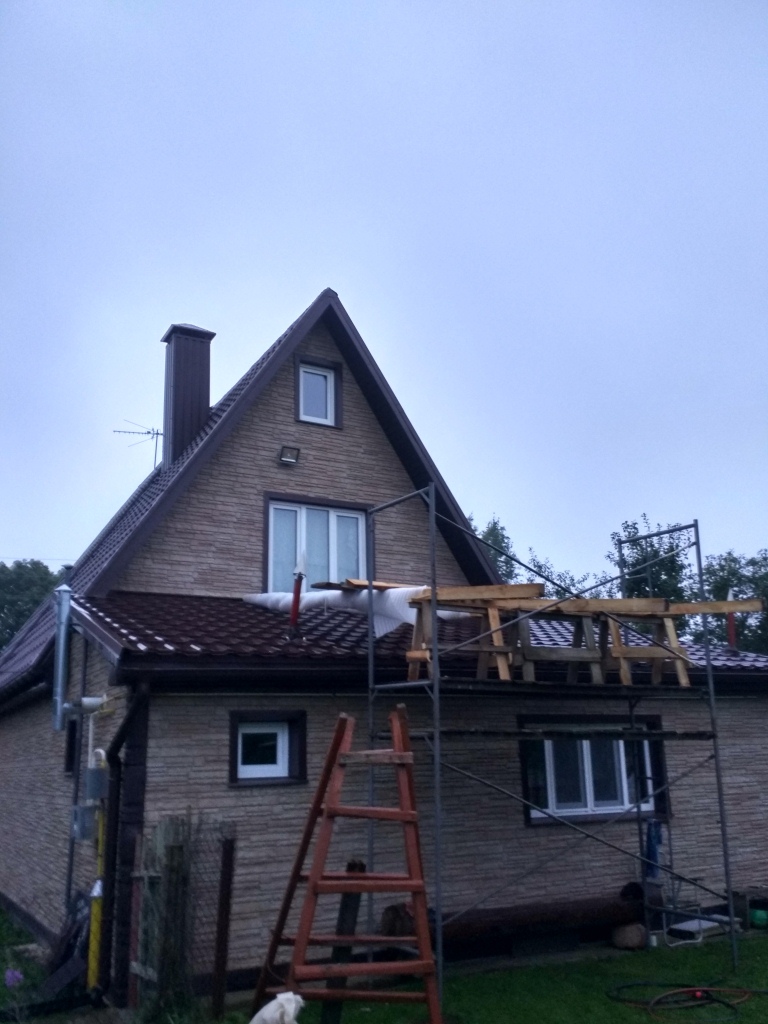

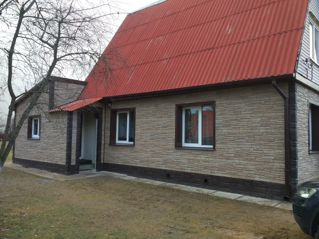

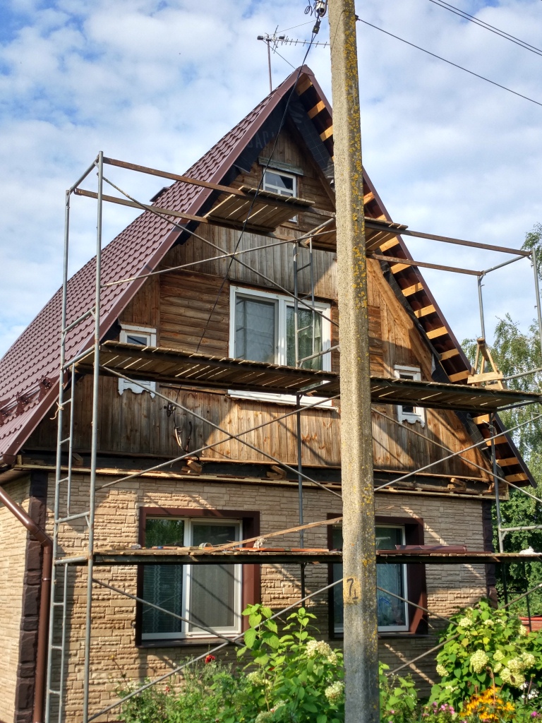

Немного разбавлю тему и отчёты stolyk :pardon:. Предыстория такова - дом сложен в середине 90-х г.г. из бревен не совсем эстетичного вида и ,вследствие этого, была выполнена по фасаду кирпичная кладка в полкирпича. Сделана в качестве веранды и утеплена кирпичная пристройка. Второй этаж - мансарда, фронтоны отделаны "вагонкой" и около 10-ти лет назад "зашиты" пластиковым сайдингом. Крыша – шифер, который в начале 2000-х годов прошёл модернизацию - был отмыт от мха и лишайников, обработан антисептиком, прогрунтован и покрашен специальной краской.
Получилось на тот момент вот так:
Затем были заменены окна

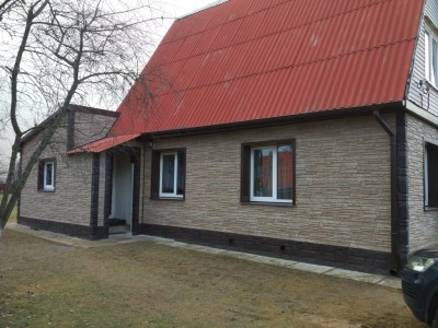

Но время, а ещё больше птичьи экскременты сделали своё дело. Возникла мысль заменить шифер на крыше на металлочерепицу, провести отделку фасада и фронтонов (предварительно их утеплив) в едином стиле, установить водосточку. Начало было положено с отделки фасада в октябре прошлого года. К началу декабря отделка фасада и установка водосточки были завершены.

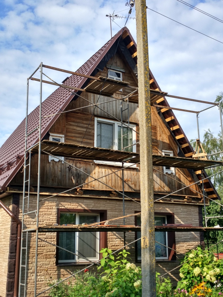

В этом году, в июле, был демонтирован шифер, и вместо него на крышу была положена металлочерепица. В сентябре с фронтонов был произведён демонтаж старого сайдинга, который со времени его установки выцвел и полностью изменил цвет - с бежевого на серый. Производитель, кстати, FineBer – якобы по канадской технологии произведено в РФ. К слову, на каждой панели проставлено название торговой марки и кленовый лист. Тем не менее, если кто-то столкнётся, не советую приобретать.

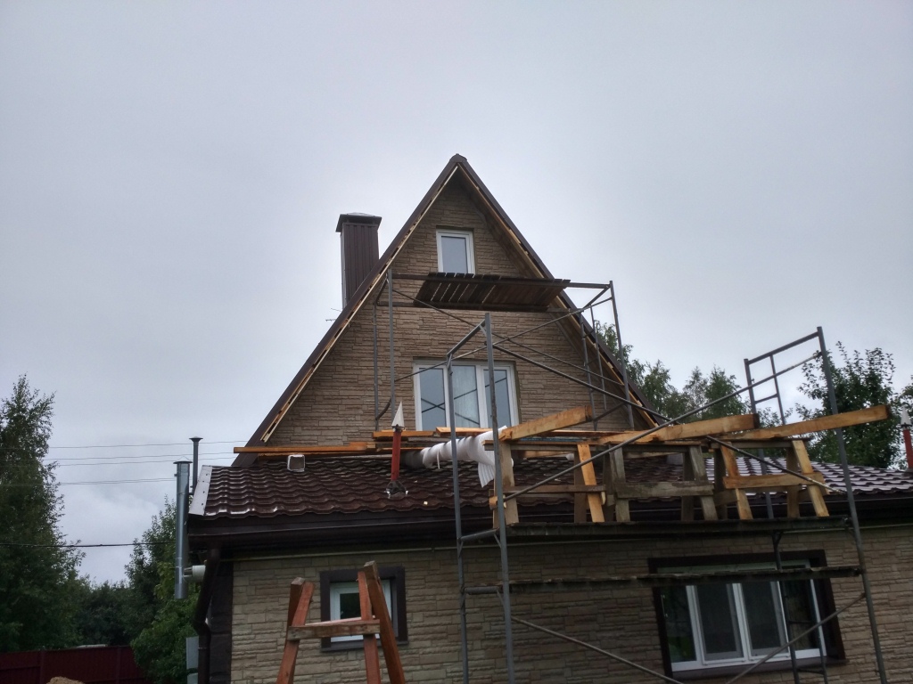

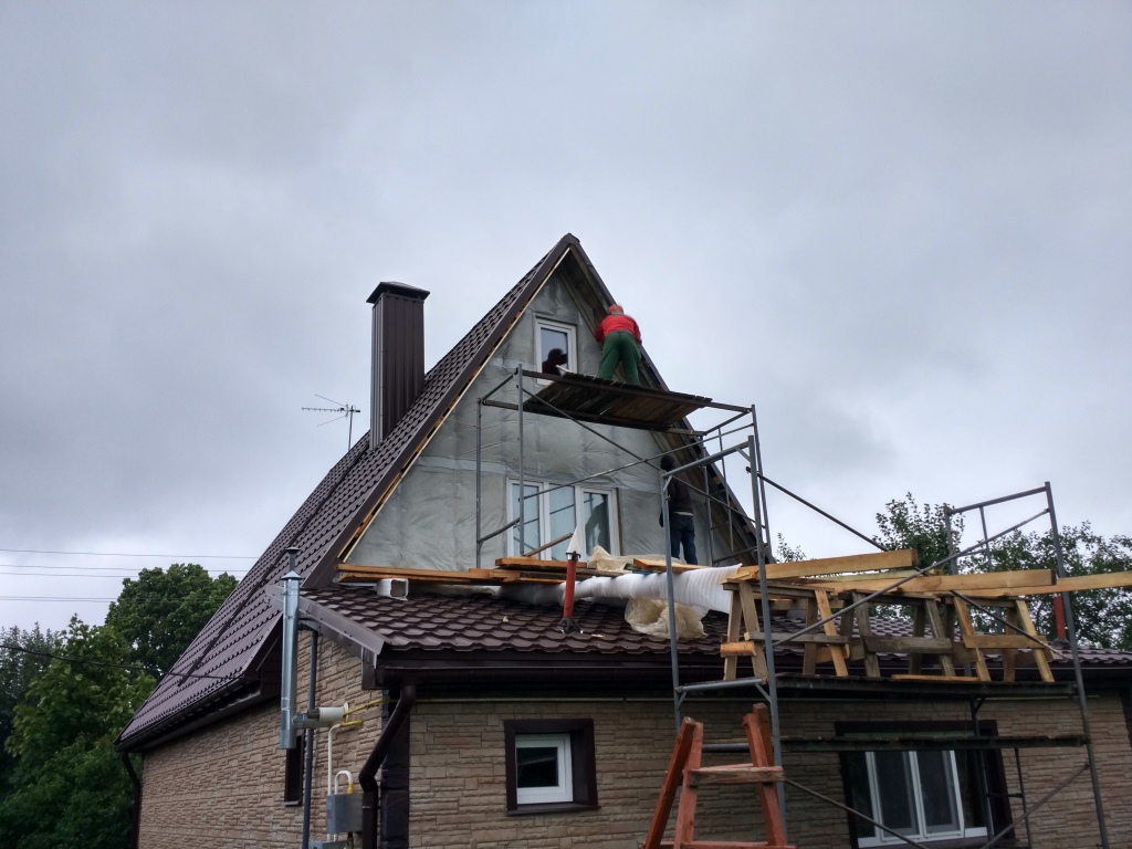

Чтобы не повредить металлочерепицу и обеспечить доступ к внутреннему фронтону, пришлось соорудить вот такую конструкцию из "лесов", балок, брусов
С фронтона уже снят старый сайдинг

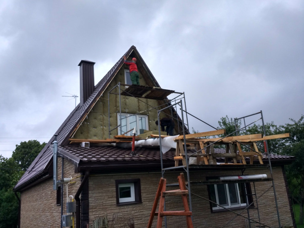

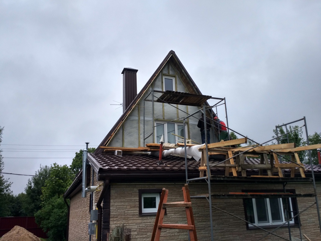

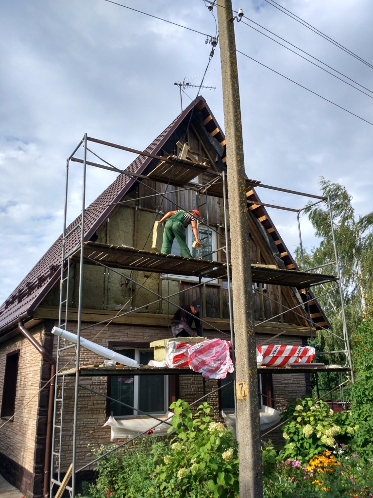

Сооружаем на фронтоне с помощью подвесов каркас из бруса 50х50 мм для укладки утеплителя. Расстояние между брусом 60 см по размеру утеплителя. Использовал плиты из минерально ваты Paroc extra размером 610х1220х100 мм.
Поверх утеплителя "пристёгиваем" при по мощи стоительного степлера пароизоляционную пленку
Поверх плёнки набиваем обрешётку под отделку фронтона
Крепим отделочные панели
Далее устанавливаем "ветровые" доски и отделываем софитом выносы крыш (так называемая "подшива") На окна устанавливаем откосы и отливы (предварительно заказаны и изготовлены из металла)

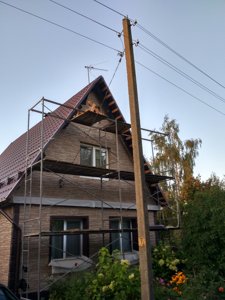

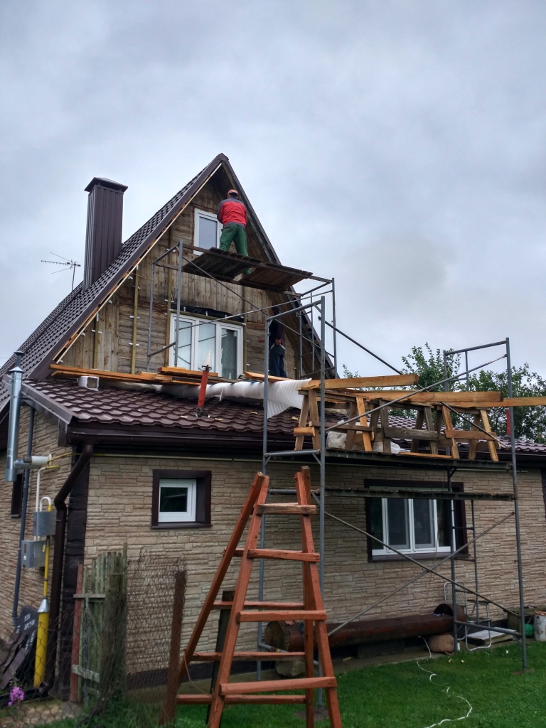

. Наконец разбираем не очень устойчивую конструкцию и переход к внешнему фронтону. Для доступа к фронтону устанавливаем "леса" в 3 яруса. Но за счёт более устойчивой конструкции ходить по ним сплошное удовольствие, благодаря этому работу пошла значительно быстрее.
Снят старый сайдинг
укладывается утеплитель
осталось ещё немного...

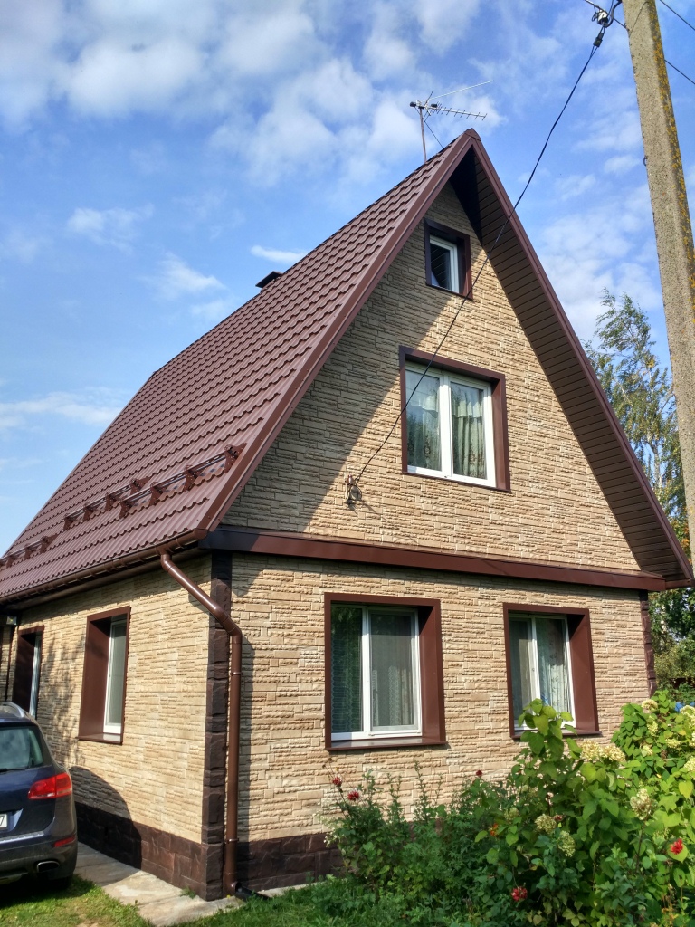

После установки "ветровых" досок, отделки выносов крыши софитом ,замены чердачных окон получилось вот так :

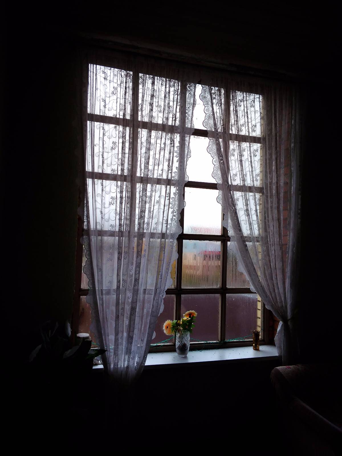

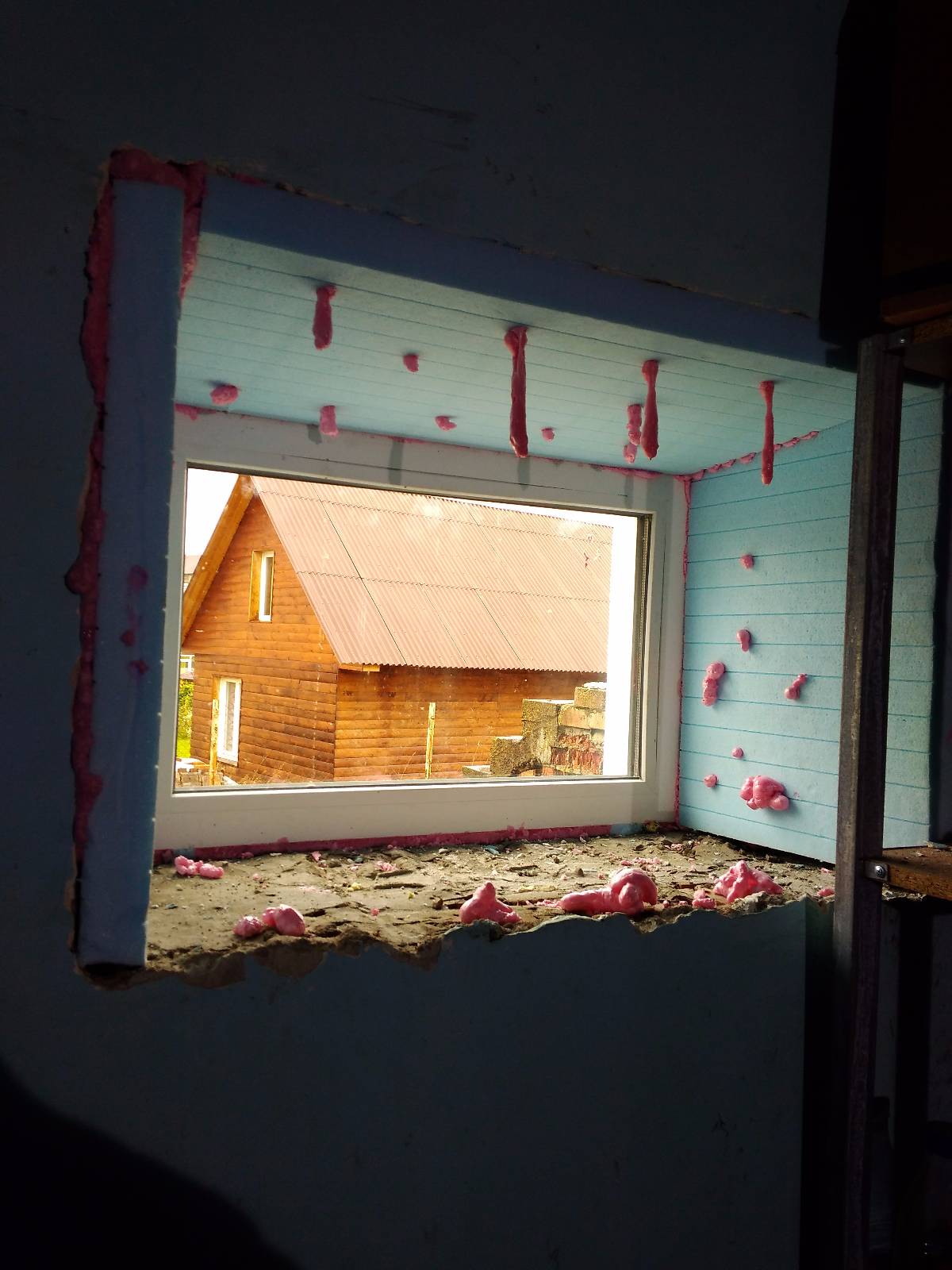

Я сейчас большое окошко хочу заменить( 2.35 на 3.20 ) и опять начался цирк с ценой. :facepalm:
Со старта дали одну цену, после обмера , в ходе котороrо оказалось, что у меня окно не 2.5 на 4 метра, цена выросла :crazy: на 250 долл. :D
За окна , такие же как я уже покупал 800 на 500 мм по 27 долл. в этот раз попросили 110 руб. :D
Что-то мне подсказывает , что я смоrу вписаться в 700 долл. в усиленной комплектации.
К слову, это окошко 17 лет назад я сам столярил.
