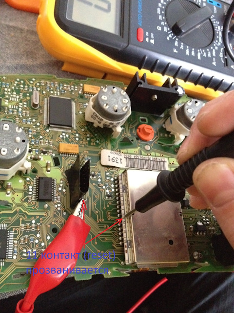

На выходных решил снять приборку и самому там позвонить тестером. Сразу скажу, я не радиолюбитель, больше радиочайник :) и чего я туда полез? просто для сбора инфы и может кто из вас подскажет что?
Собственно начнем тестирование:
Снимаем приборку:
11 контакт — reset
Серый провод красной фишки — reset
Подключаем тестер — один конец в 11 контакт, второй на массу. Наживаем кнопку на рычаге — reset — идет прозвон. Значит все ОК тут
Разбираем приборку.
Вот так выглядит с обратной стороны
11 контакт звонится
Находим что данный 11 контакт идет в эту коробочку
Вот сюда приходит сигнал
Интересно что в ней, отгибаем ножки крышки и снимаем ее:
отгибаем ножки и разбираем коробчонку
Ну и вот что вижу внутри:
Чип NEC
Что звонится внутри.
Вот и не понятно, что это за резистор и резистор ли? И как это все может работать? Т.е. со стороны (синий на картинке) конца минус постоянный (масса), с другой стороны (красный) приходит минус с reset при нажатии. Попробовал замерять сопротивление начинается с 10кОм и оно растет до 40кОм и т.д.
Из всего разобранного вывод, что где-то в этой схеме есть подвох. А дисплей скорее всего только выдает результат.
От чего он заработал при перепайке дисплея? может просто когда паяли дисплей (феном наверное) скорее всего прогрели плату и она на какой-то момент заработал проблемный элемент, только где он? :)
У кого-нить есть какие мысли?
Еще что заметил после установки всего обратно, но вроде и ранее это было. изображение на БК елезаметно моргает, я просто очень сильно всматриваюсь, но если подержать Reset 2 сек (когда по сути должно произойти обнуление), то он совсем не мерцает (клавишу держу дальше) и он снова начинает немножко мерцать елезаметно.
P.S. не бейте сильно лузера, но думал, мало ли просто дорожка какая выгорела - это бы я перепаял :) а тут, да может кому просто фото полезными будут. А может и дельный совет будет. Спасибо!
