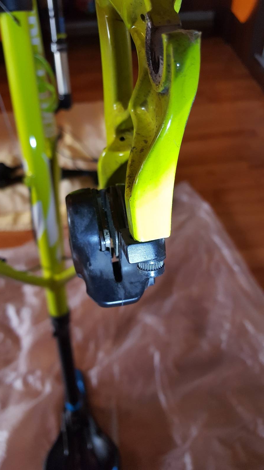

Паша, кстати, про предложенный на замену велик (который потяжелее) - может его предложили (а не раму от твоей модели) т.к. рама покрепче будет (толще металл, крепче сварка)? :)
Квалифицировано помогу с покупкой велосипеда
Сообщение stolyk » 17 июн 2017, 07:13
LIS писал(а):Источник цитаты т.к. рама покрепче будет (толще металл, крепче сварка)?
Думаю здесь легко можно проследить аналогию с анекдотом про русского в яме и два металлических шарика.
В данном случае не важен размер и вес , важна нацпринадлежность.
Кстати, это уже вторая поломка в этом месте - первым сдалось седло.
Могу предположить что всему виной Пашин "нечеловеческий" рост, из-за чего седло поднято максимально вверх и трубка не работает дополнительным усилителем в узле , который лопнул. Сопромат рулит. :D

Всем тем, кто переживал и волновался вместе со мной по поводу гарантийной замены моей рамы, сообщаю, что компания готовит и высылает на этой неделе новый велосипед из Армении, где его нашли на складе одного из дилеров. Ориентируют что в течение 1 недели после отправки он прибудет в Минск. Ждем :popcorn:
