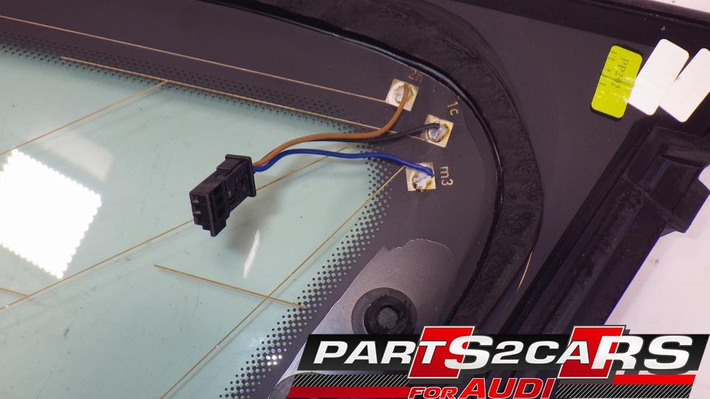

подскажите, ключ стал очень плохо ловить. Только возле самой машины вплотную. Раньше ловил 200 метров без проблем.
Батарейку менял - не помогло, нашел второй ключ - он так же работает только вплотную(но раньше его не проверял).
При перетонировке повредили дорожки на стекле, где антенна. Но их восстановили токопроводящим клеем и все прозвонили.
В чем может быть проблема? (не понятно даже с какой стороны, со стороны авто или со стороны брелка проблема)

petroff, у меня обычно снижается радиус действия ключа когда батарейка садиться. Решается все заменой на новую ХОРОШУЮ.
Ключ если открывает авто, то система работает. Вопрос в уровне сигнала...

Ну тогда малой кровью не отделаться.Раз два ключа работают на одинаковом маленьком расстоянии, батарейка заведомо стоит хорошая, то вопрос не в ключах, а в антенне авто.
Проверяйте ее, осмотрите проводку, разъемы. Находится в Audi Q7 в левом заднем боковом стекле под обшивкой:

эти контакты с смотрел, разъем правда не доставал. При смене тонировки были содраны дорожки, я их восстановил токороводящим клеем, прозвонил полоски до места пайки - контакт есть.
Дубликат ключа A6 C6
Сообщение Паша » 16 авг 2017, 17:09
Контакт может и есть, а характеристики антенны могли пострадать, отсюда и дальность снизиться могла. Припаяны должны быть все хорошо, может что-то отошло со временем, у людей они отваливаются просто и висят.

провода припаяны плотно визуально.
Как быть? как это проверить?
