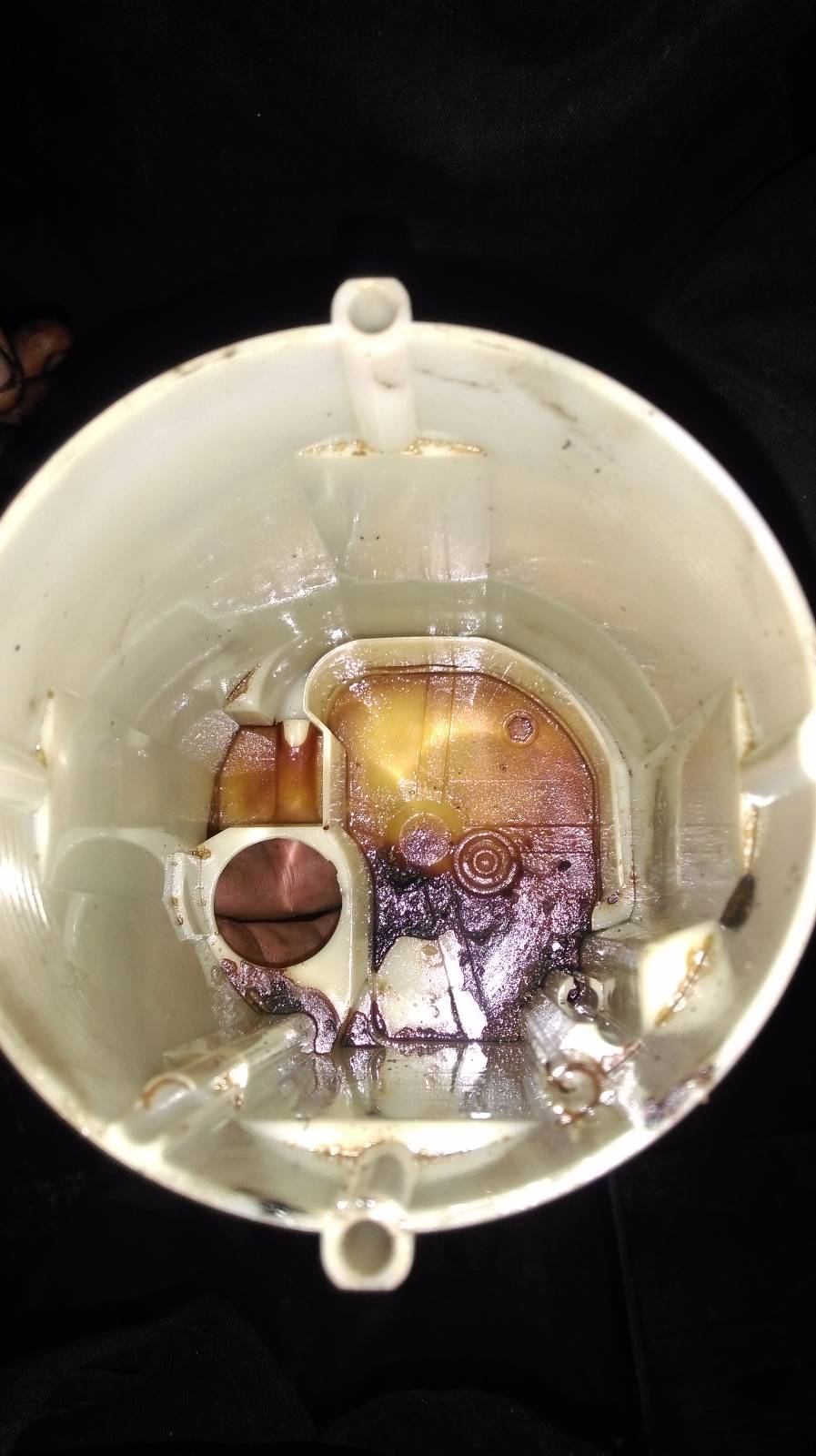

Думаю , что профилактику никто не отменял .
Раз в 2 года надо мыть бак . Каждые 8-10 тыс замена ТФ. Раз в пол года , на трассе , присадка для очистки форсунок от смолистых отложений.

Топливник согласен, но сам меняю раз в 30.000 км. Бак спорный вопрос - многие заглядывали внутрь - стерильная чистота!

Из проверенных - ликви и bg. Толк есть однозначно . Но и целесообразности применения в каждом случае - индивидуально.
Показать фото баков ? :shock2:
Шутите с огнём (30000 км) )))))

expressdiesel писал(а):Источник цитаты Шутите с огнём (30000 км) )))))
поясните, где там огонь? вскрывал топливный фильтр после 2-х летей эксплуатации, пробег не помню, но точно больше 40т. Криминала не нашел, фильтрующий элемент визуально чистый, белый. :pardon:

expressdiesel писал(а):Источник цитаты Показать фото баков ?
интересно посмотреть.

alexstr81 писал(а):Источник цитаты поясните, где там огонь? вскрывал топливный фильтр после 2-х летей эксплуатации, пробег не помню, но точно больше 40т. Криминала не нашел, фильтрующий элемент визуально чистый, белый.
Тогда вопрос : "А работает ли он ....?"
Вот фотки - нашёл "по-быстрому" .

Сообщение alexstr81 » 04 апр 2017, 18:20
Скажем так , а у него есть выбор?

Выбор есть всегда (это к разговору о качестве топливного фильтра и степени его фильтрационной способности)
