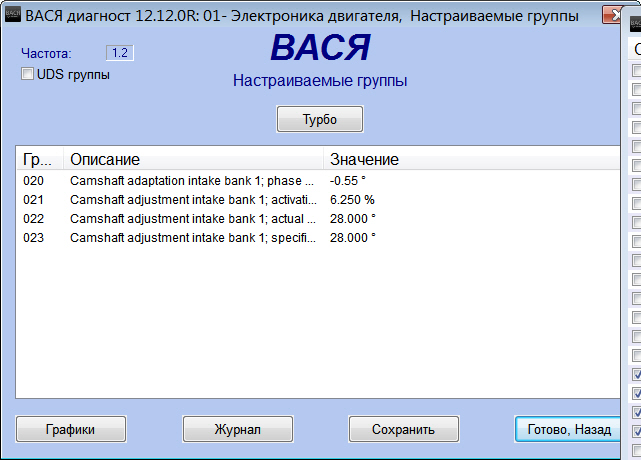

Может кто подскажет, как натяжение цепи шнурком проверить ? куда смотреть ? :oops:

Сообщение Stimpack » 12 июл 2017, 22:07
Подскажем и покажем... Например для CAEB (2.0) группа 20 (пробег ~105.000)
Это примерно соответствует картинке ниже (пробег ~108.000)
