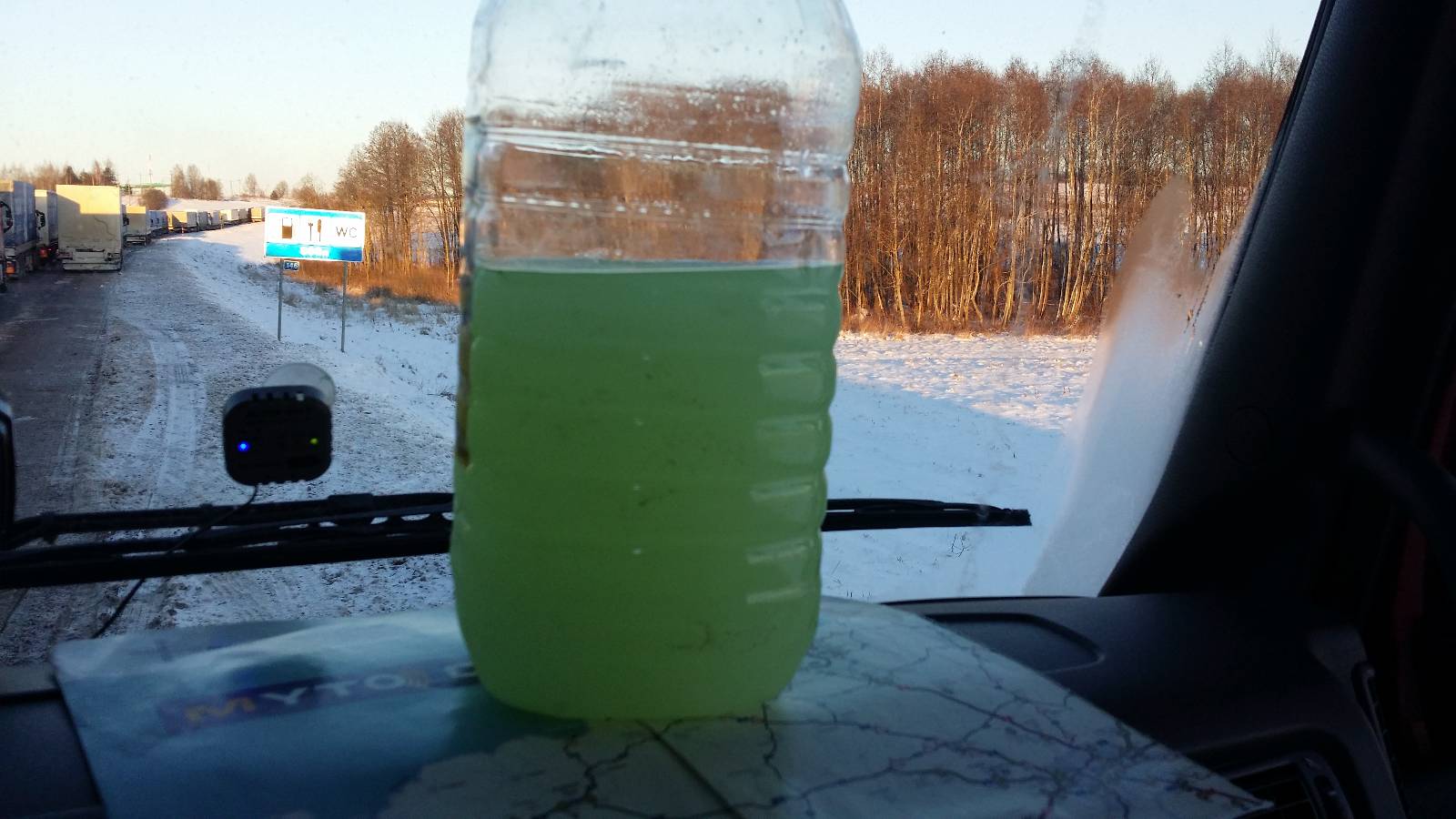

Вчера заправился перед Каменным Логом на Лукоил .Было -18 и сразу в канистру прилетела какая то соплями, но дизель был прозрачный. Сейчас -22 и в канистре молоко.На АЗС сказали что топливо Мозырь НПЗ до -20.Хотя канистра стояла в боковом бардачке где -19 и не обдувалось ветром.И этого гэ. .. в баке 190 литров (
Молоко зеленого цвета)

Сообщение MAXIMILIAN » 06 янв 2017, 11:38
Игорь, Надо смотреть не на цвет,а на содержание парафина.Для моих дальних поездках,это очень важный фактор как для работы авто так и вэбасты.Фото немного неудачное хотел показать не цвет,а парафин.
