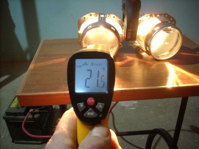

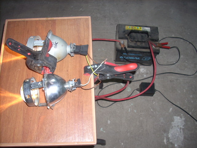

Для проверки соответствия параметров я взял Осрам-стандарт и Осрам найт брекер, поместил их в одинаковые линзованные модули. Для чистоты эксперимента я не показал вам где какая лампа находится.

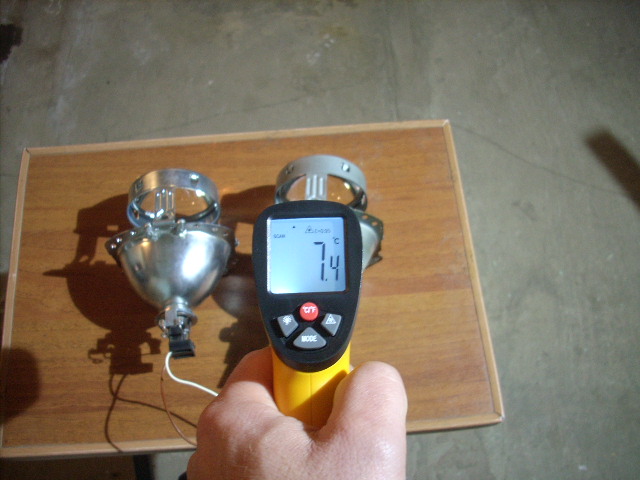

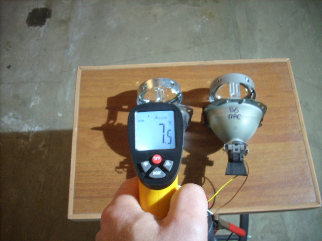

Измеряем температуру "на холодную" и одновременно проверяем работоспособность термометра.
Запитываем обе лампочки от аккумулятора, установленного на подзарядку.
Выждал 5 минут и произвёл измерения.

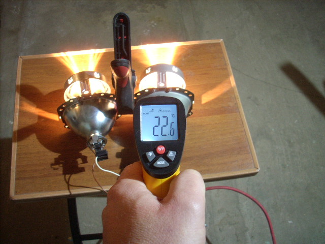

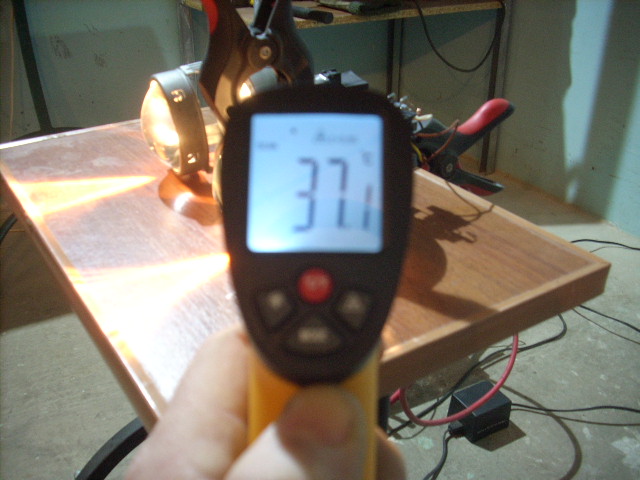

Целился примерно в одни и те же контрольные точки на отражателе.

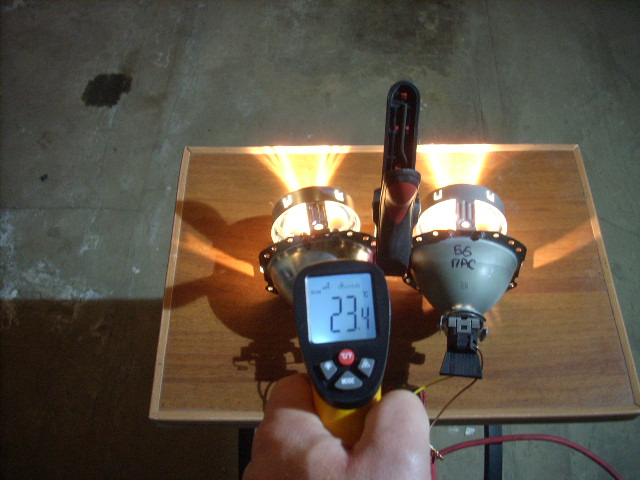

А после измерял всё подряд.
Показания не сильно различаются.

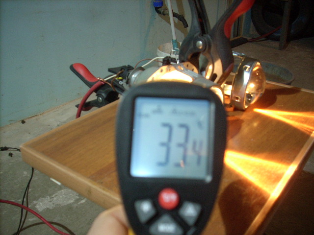

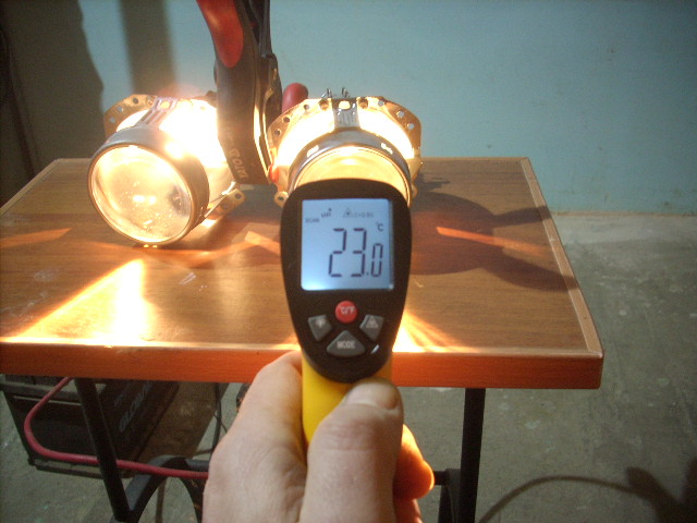

Измерил температуру на стенке внутри модуля.
Вот здесь пожалуй важна точность прицела, поскольку контрольная точка находится в нескольких сантиметрах от лампочки.

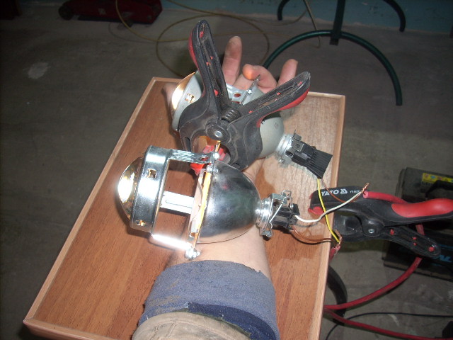

Для ещё большей наглядности я решил "пожертвовать" рукой. При таком положении дел согреться не получиться. Интересно, кто-нибудь может сказать на основании данной информации, в каком модуле находится "найт брекер"?
