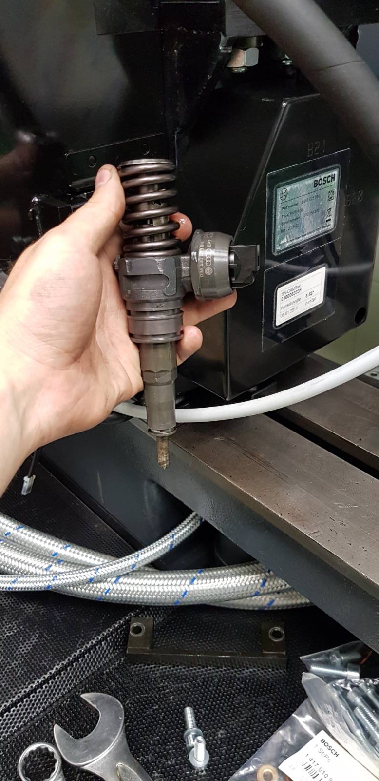

Добрый день, форумчане! Предлагаю восстановление форсунок пьезо с дальнейшей проверкой на стенде bosch eps708 с присвоенным новым кодом и гарантией от 6 месяцев до 1 года. Производство находиться в Борисове. Atds.by
Отправлено спустя 13 минуты 31 секунды:
Так же занимаемся ремонтом насос-форсунок
Отправлено спустя 2 минуты 19 секунды:
Насос-форсунки Bosch. Гарантия 12 месяцев при прлном ремонте.
Проверка насос-форсунок

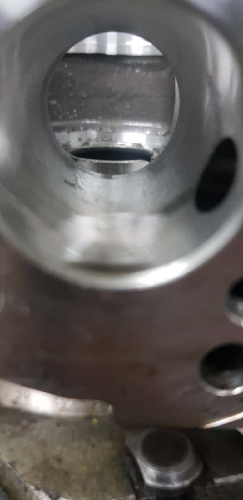

Ребята не выкатывайте бак до " телефонной будки".
Вот что получается. 6 форсунок и тнвд в мусорку. Рейку, бак туда же.
Отправлено спустя 1 минуту 9 секунды:
Автомобиль audi A6 c7.
Корпус тнвд bosch cp4
Регулятор zme тнвд bosch cp4
Ролик с напрпвляющей тнвд bosch cp4
