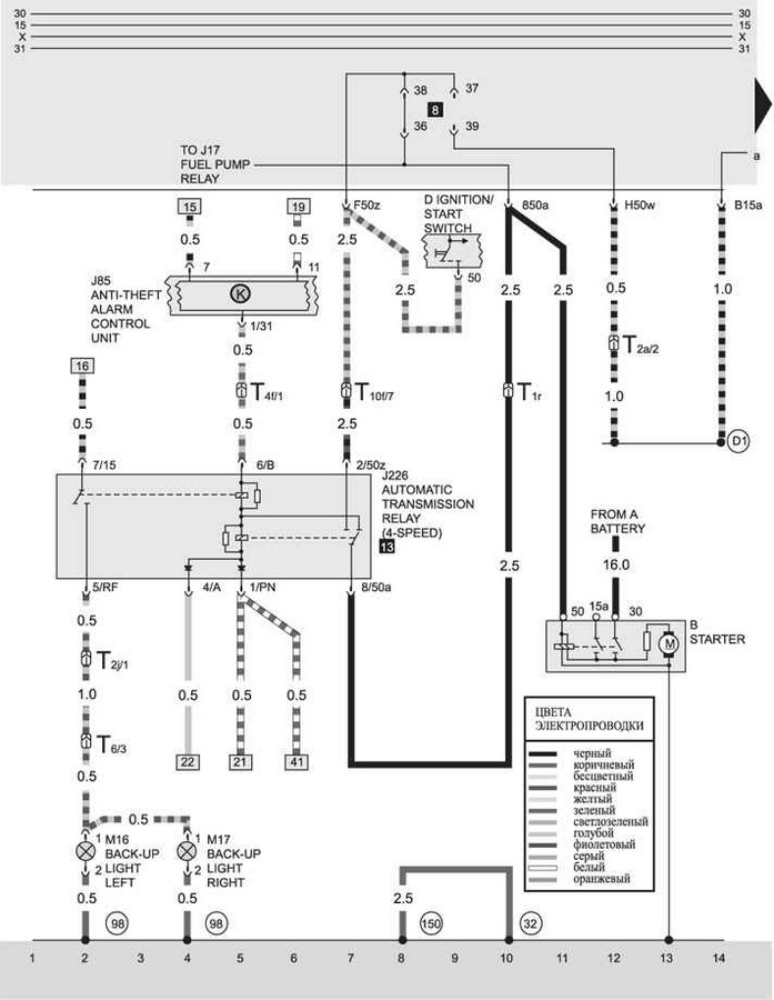

Есть косяк — и нету мыслей по решению. Проблема такова: НА ГОРЯЧУЮ АВТО С КЛЮЧА ОТКАЗЫВАЕТСЯ ЗАВОДИТЬСЯ?! как остывает заводится — на холодную заводится всегда!
Мои дейсвтия: проверка контактной группы замка(исправно), стартер (в порядке), проводка от стартера до аккума (исправна) — хотя после того как ее я снял и прозвонил, потом вернул на место — 2 недели заводилась без проблем — затем снова по нарастающей. проблему временно решил протянув провод от сигнала на стартере и замыкаю на + к аккумулятору (да бы не колхозить, не ставить кнопку в салоне — так как я перфекционист), от так и тыкаю на горячую каждый раз — я человек спокойный но порой начинает бесить… ЧТО С НЕЙ?! — ВОТ В ЧЕМ ВОПРОС…
Я не доверяю всяким СТО и неизвестным матерам, поэтому стараюсь все делать самомтоятельно…
Элементы уравнения: машина на автомате, в ней по заводу стоит противоугонка VOTEX брелком (перед заводкой нужно тыкать в нужное место и заводить после сигнала), + бывший владелец боясь автоворов тыривших 2 раза магнитолу из нее, установил сигнализацию (весьма простую и дешевую (я ей не пользуюсь, ревун я удалил а сигналка все еще в машине), не пользуюсь так-как стоит радио ЦЗ от VOTEX. Стартер возил к спецам ( он в шеколаде)…
И в заключении — я не электрик, но у меня разные предположения, возможно реле, возможно проводка, возможно противоугонка с сигналкой копеечной… НО ВОТ ЗНАТЬ БЫ НАВЕРНЯКА… БЫЛИ БЫ ЭЛЕКТРОСХЕМЫ ЧЕТКИЕ…

Коллега grisha-coupe, знание - конечно же сила, но по интернету сложно решить вопрос с высокой достоверностью. Я бы на вашем месте вооружился тестером, и от клеммы стартера "50" начал бы выстраивание логической цепочки: если на горячую есть +12В на кл."50" стартера, но стартер тем не менее не крутится, то учитывая
grisha-coupe писал(а):Стартер возил к спецам ( он в шеколаде)…
можно приговорить втягивающее реле стартера.
А вот уже если на кл."50" напряжения +12В нет - то тогда надо искать по самой проводке, где оно исчезает. И координаты поиска кардинально меняются, так как поиск следует начинать с клеммы "50" замка зажигания.
Один раз, ко мне был приехал "Фольксваген-Гольф-2" на АКПП с похожей проблемой - на горячую дизель не заводился по причине неработающего стартера. Причина оказалась в дефекте блока реле и предохранителей - если машина с АКПП, то всегда есть блокировка стартера, чтобы стартер срабатывал лишь в положениях селектора АКПП "P" , "N". На этом "Гольфе" была окислевшаяся клеммочка от концевика селектора АКПП до самого блока реле и предохранителей.
Ниже, я поделюсь с вами схемой, шо у меня имеется по Ауди-Купе-Б3. Как видим, и здесь в Вашем случае есть и реле блокировки (смотрим контакт "50" стартера, и куда он "уходит"), и куча переходных клемм. Заодно, увидите есть ли блокировка на стартер от сигнализаций - хоть на практике я чаще встречал, когда реле сигнализации блочит бензонасос. А дилерские сигнализации блочили низковольтную часть системы зажигания (но однако я не ручаюсь за все установленные сигнализации). :)
