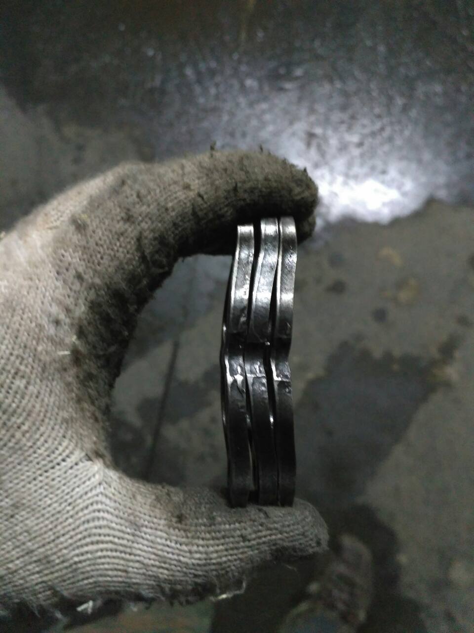

Audi q7 casa 2008. Решил проблему запаха гари в салоне. Проявлялось только на холостых. Так же если нюхать при закрытом капоте то сильно воняло возле стекла спереди справа. ПО советам проверял коротыш с ним все оказалось ок. Потом наткнулся на статью на https://www.drive2.ru/l/6280223/, пообщался с этим человеком. Пообщался еще с wlapot и igor33 и решил что запах идет из вентилляционных отверстий для форсунок. Хитро изогнувшись можно было увидеть небольшой подтек карамельного типа рядом с колектором. Похоже это и была причина. Решил менять все 3 цилиндра, т к наверняка не знал какой именно подсирает.
Купил
059 130 216 C Кронштейн форсунки топливной
WHT 000 884 Кольцо уплотнительное топливной форсунки
59 130 519 Сальник
59 130 119 Сальник
Менять решил сам, т к в ближайшее время ехать надальняк и никого за день не нашел кто бы согласился делать. Перед снятием посмотрел видео https://www.youtube.com/watch?v=Oo0bsOo4bjQ&vl=ru . Придало уверенности и понимания что делать. Отдельное спасибо wlapot. Снимается обратка(по видео не сильно понял как, но в результате получилось), так же снимаются штекера и откручиваются хомуты которые держат косу. Снял для удобства воздушный пластиковый патрубок на турбину(можно не снимать).
Несмотря на пробег 240к форсунки вынялись легко все три. Тянул как в видео за трубку не откручивая(от форсунки) ее вообще. Проблема(выхлоп и гарь) была только в первой, но по фото видно состояние прокладок. Промыл все карбклинером. Форсунки пометил изолентой что бы не запутаться. Поменял прокладки. Кронштейны менять обязательно, сам бы не поверил если бы не сравнил новые и старые. Старые такое ощущение что разогнулись не смотря на свою массивность(фото 4, по середине новая). ПО времени потратил на 3 форсунки 3 часа(вообще не спеша). Дольше их отмывал. Поставил все тоже без проблем. Завелся. Сложностей никаких не возникло, разве что неудобно все отмывать. Результат: запаха выхлопных газов в салоне нет. Доволен.
