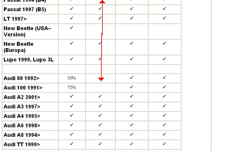

Вообчем так эл схему эльза ннайдем факт только если еще 3.2 версию попробовать в старой 2.5 нет. Да она может и не надо, вопрос почему не заводится после простоя после каких нибудь мероприятий итд итп, если есть искра топливо в цилиндрах компрессия и все это приходит вовремя то хоть схватывать то должна.

DIA писал(а):Источник цитаты... 3.2 версию попробовать в старой 2.5 нет.
Вроде у меня была. Гляну на днях, подарю желающему.
