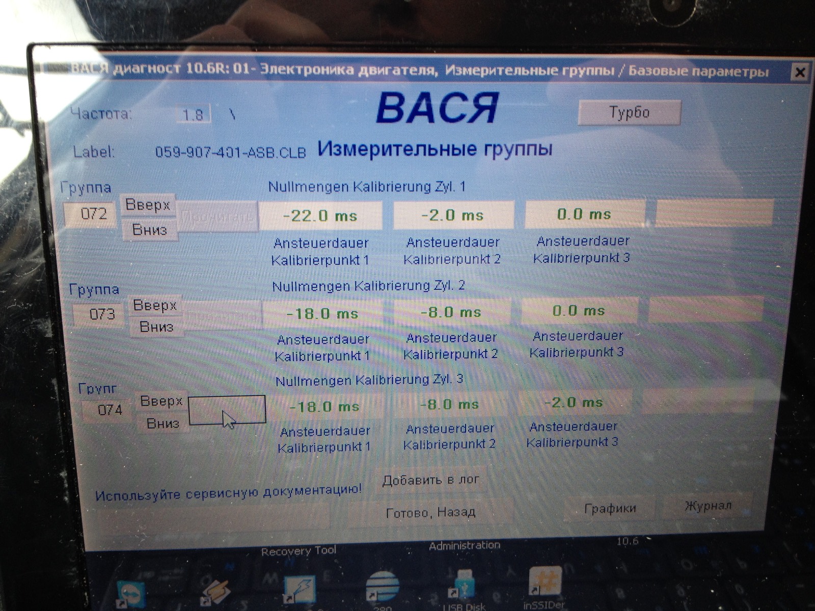

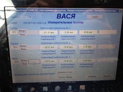

Собственно после покупки авто есть такая проблема: если постоит на холостыхмин 5 и больше и тронуться с место - дыма как из КамАЗа - сизый. Дальше при езде все ок. Постоишь на ХХ и снова тоже самое. Работает ровно как мне кажется. При покупке авто смотрел 13,14 и 72-76 группы. 13-14 все до -0.8 только 3 цилиндр иногда был до -1.5 - но это норма вроде как. В первом окне значения от -6..-22 вторая до 0..-8 третья 0..-2. Вроде как допуски всего.
Показания при покупке

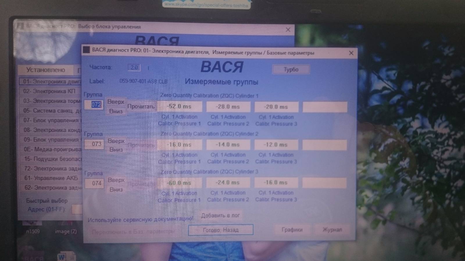

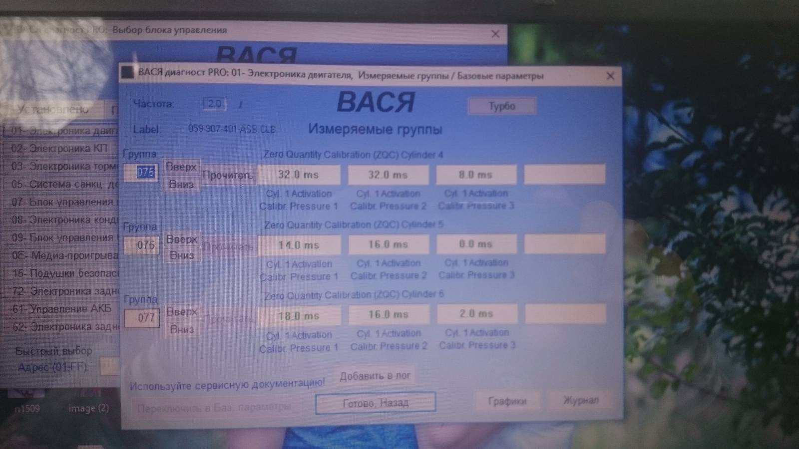

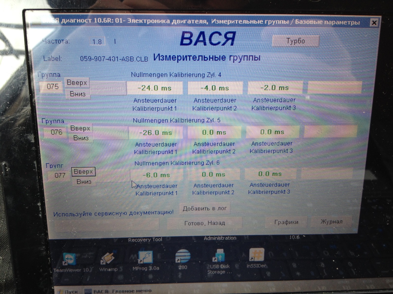

Думал может его почистить ( заслонки тоже на месте). А сегодня утром снова включил комп и 74 Группа стабильно -40/-20/-2 т.е я так понимая она уже все. При чем неделю назад у ее было -16/0/0

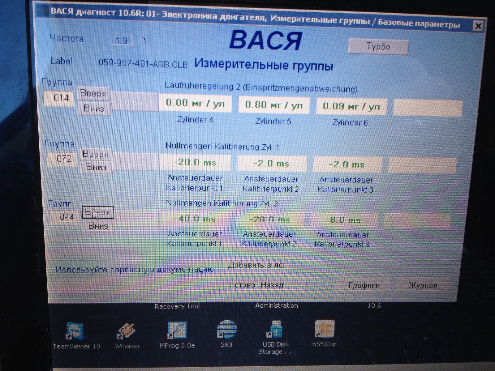

Последние показания

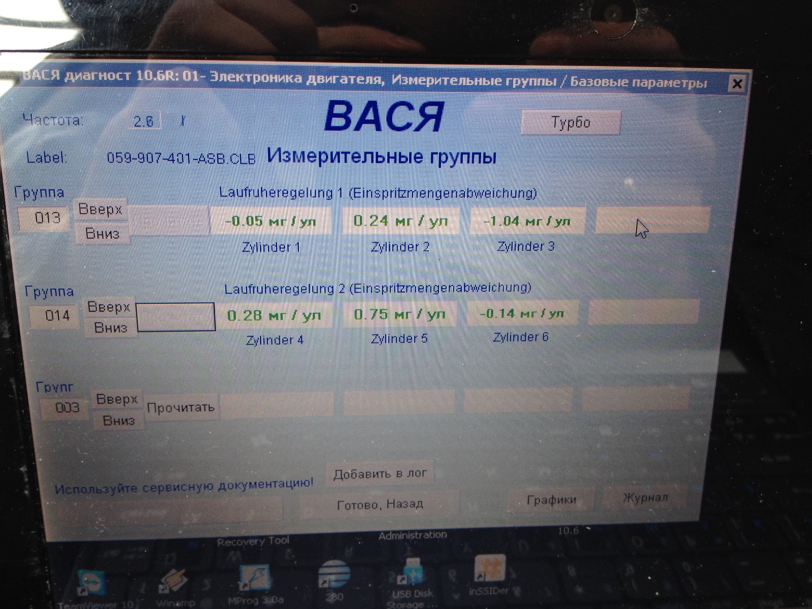

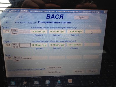

Требует замены? В 13 группе 3 цилиндр показывает меньше -1 иногда -1.2 все остальные 0..-0.6
Расход вменяем, но не хочу травить дымом остальных :( самому неприятно. Но если смысл менятолько одну форсунку? 74 - это 3я форсунка? Это где она находится? Какие форсунки лучше ставить в моем случае - мотор BMK.
Я так понял из-за одной вполне такое может быть. Может кто менял скопом все, и есть 1 рабочая? можно в лс Или есть смысл поставить одну новую, бошевскую?
Что ещё при смене форсунки нужно поменять?
Расход вроде небольшой, у меня первый дизель. трасса М1 130-140км/ч - 6.1л/100км
Стоит ли ехать на диагностику форсунки на стенде или сразу купить одну на замену?

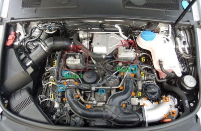

инфа по расположение цилиндров:
Цилиндры V6
все верно?

bykot, по форсункам обсуждается в профильной теме. Форсунка - вещь дорогая, сразу менять, решение смелое, но преждевременное. Как показывает опыт одноклубников, пока ошибок по форсункам нет, лезть туда большого смысла нет, да и результат может расстроить.Сделать комп. Диагностику на специализированном сервисе, они и скажут что не так. Фактор херовенького топлива никто не отменял. Еще промыть можно, благо выбор промывок сейчас широкий, операция не трудоемкая и бюджетная. Последние года полтора-два лью в бак ваговскую топливную присадку, изменений в работе форсунок практически нет, зимой в -27 заводилась.

Мне промывка форсунок(на работающей машине винсом) никак не помогла. Не увидел разницу в показателях ДО и ПОСЛЕ.
bykot писал(а):Источник цитаты поэтому я и не тороплюсь с заменой, а интересуюсь
по вашим картинкам я бы в форсунки не лез. Да и корректировки меняются в зависимости какое топливо зальете и не только...

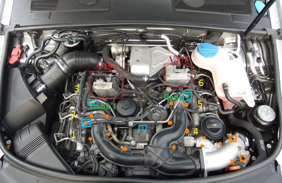

верно, 3 форсунка будет в 74 группе, самая ближняя к стеклу, справа. При замене менять все уплотнительные кольца на ней. Медная шайба, резиновое колечко, по заводу советуют еще колечко обратки менять. Некоторые не меняют если не течет. Если меняете форсунку надо прописывать ее компьютером, иначе получите результат равнопротивоположный ожидаемому.
Проблему дымности я бы искал в другом ...

Kosobutskiy, спасибо! топливо лью на одной заправке - Газпромнефть. Сейчас катался по трассе - прожарил пару км в режиме 140-200км/ч. показания по 3 форсунке в -36 /-22 / -10. Т.е. при минусах я так понял нету смысла чистить - износ, если смысл когда "+", тогда типа грязные. Дымность особо не наблюдал покуда, но правда и не стоял на ХХ долго

JFK_088, ну насколько я начитан по данному вопросу - теоретик. 1 и 3 регулировки давно превышены, больше чем -45. 2ая норма. А вот 4,5,6 плюсовые, скорее всего забиты, на форумах рекомендуют позаливать в топливо жидкостей для очистки, кто-то снимая чистит. Могут и лучше стать показания.
Еще желательно посмотреть 13-14 группа и что по ним для 1 и 3 цилиндра если значения вне пределов -2..+2 значит точно лучше менять.

72 -1, 73 - 2ой и т.д.
В первом окне норма до -45, во второ до -20, третье до -10. Это калибровка на разном давлении каждой форсы. Значения превышены, значит замена. Но судя по инфе и на -77 катаются
