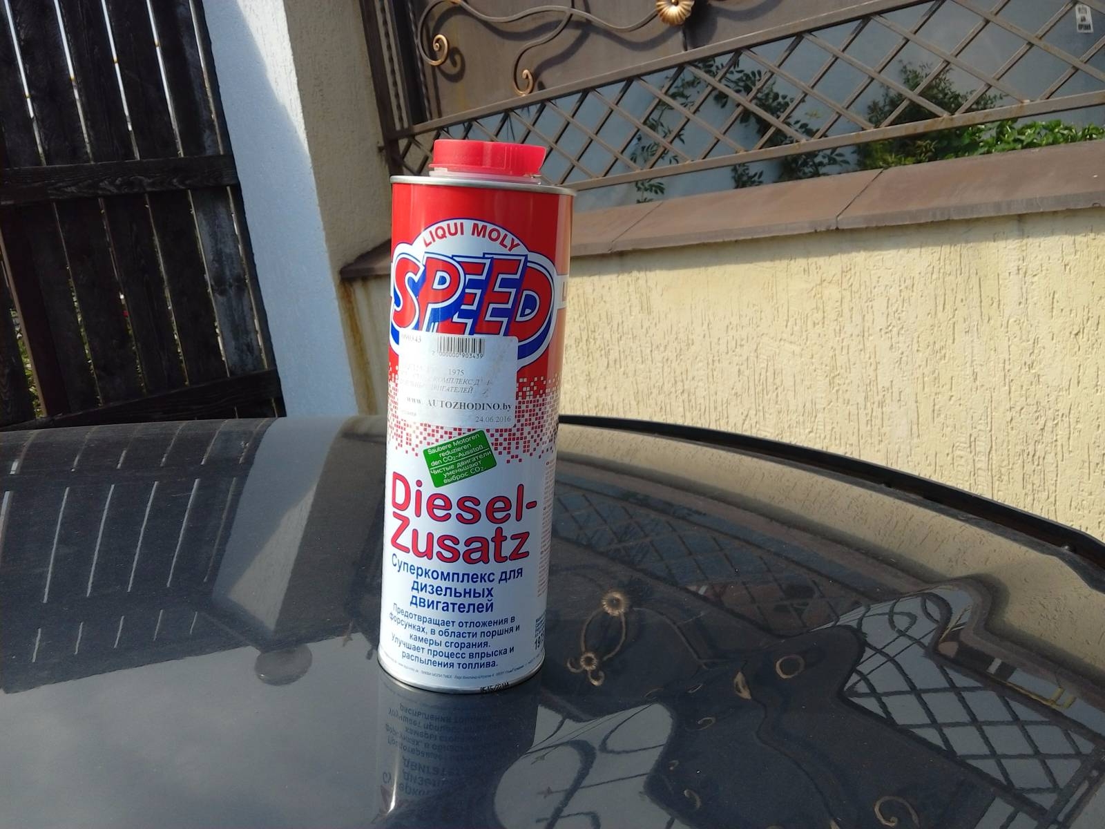

BAZlighter, Ослиную мочу на глаз определил?Я лью белнефтехих и при городской езде при энном количестве пробега на холостых колбасило при выкл., кондее.Начал лить промывку и херня пропала.Потом по трсссе даю просирона и машина работает тихо и ровно.
A6 C6 3.0TDI плавают обороты
Сообщение alexstr81 » 04 июл 2016, 18:57
MAXIMILIAN писал(а):Источник цитаты Начал лить промывку
что ж это за чудо-жидкость :crazy:

alexstr81, Вот такая.Уже вторая банка :-)
Промывка
Сообщение alexstr81 » 17 июл 2016, 01:39
Интересная жидкость...
