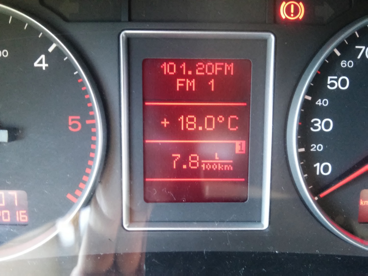

Такая проблема с панелью приборов, кто поскажет что за проблемка

было на форуме.. поищи...
ЗЫ: в двух словах - лечится заменой

Niki, замена дисплея. варианты - купить китайский или тайваньский. Перепайку лучше доверить мастеру.
Но как вариант поставить MultiFIS - самодельный цветной дисплей, в рашке чел сделал. все писалось на форуме.

Niki, ну тогда извиняй, лично ковырялся в приборке Б5 кузова, там паялось точно. и какая цена вопроса нынче?

В В-5 да паяется ав В-6 на раземе б/у порядка 15 у.е. нпвая на евау около 100 у.е.

удачи в ремонте! по результатам замены ждем фото!

Пришёл вот такой, сня и разобрал панель заменил целиком, сейчас всё работает

Еще бы фото работающей панели
