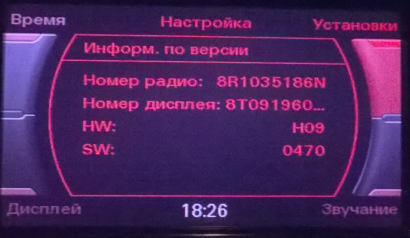

Помогите пожалуйста. Предыдущий владелец установил блок mmi с S4. теперь не отображаются параметры климат-контроля.
Выскакивает ошибка 01043 - Блок управления: не та версия ПО
как узнать какая прошивка установлена и как обновить?
Скрин экрана настройки/установки прикрепляю
