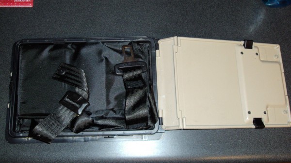

/loXmaTblй, но в любом случае нужно найти под него места в авто, не под все сидения он влезет
Отправлено спустя 1 час 27 минуты 14 секунды:
что меня покуда больше всего останавливает, так это изготовление дырки под саб в подлокотнике.
С оригинальной крышкой не все так просто, я так понял что она идет с чехлом для длинномера, который мне не нужен и при этом стоимость негуманная, да и не сильно она подходит для реализации установки саба:
или делать что-то подобное, если саб будет стоять всегда, то ничего, а если его убрать, то спорно смотрится:
Взято-то отсюда хотя автор сделал как по мне так хорошо.
