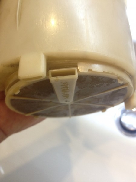

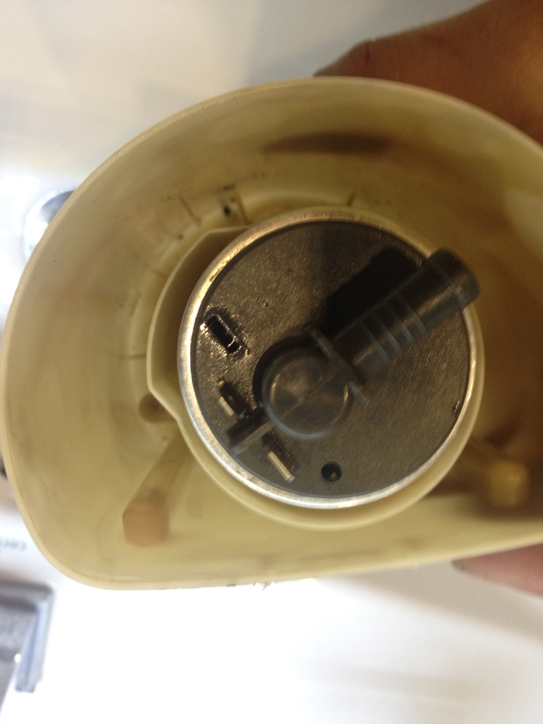

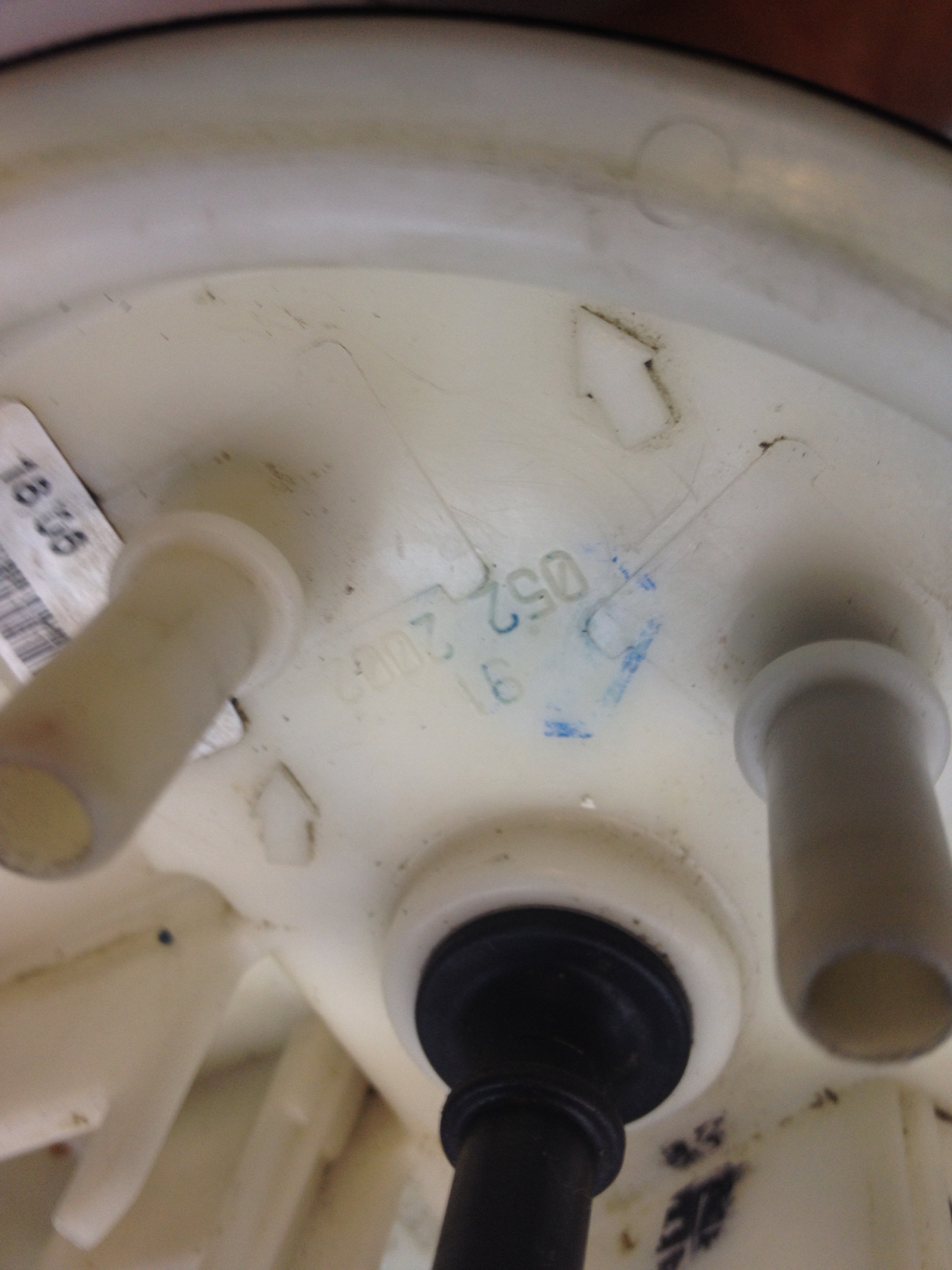

DIA, спасибо! Только увидел. на выходных сам делал тоже самое. Оказалось, что до меня там тоже лазили, т.к. стояли хомуты не заводские. Разобрал все как у Вас на фото.
Итого стоит насос MEAT & DORIA 76809. Сеточки чистые впринципе, пару песчинок в стакане. Собрал все обратно, подтянув хомуты.
Далее погуглив, обнаружил, что установленный насос дает только 3 бара, а на авто должно быть 4. Отсюда скорее всего вывод, что когда напряжение немного проседало, насос скорее всего не создавал положенного давление и шумит очевидно, что обратка, т.к. трогая трудку обратки на насосе она вибрирует больше всех.

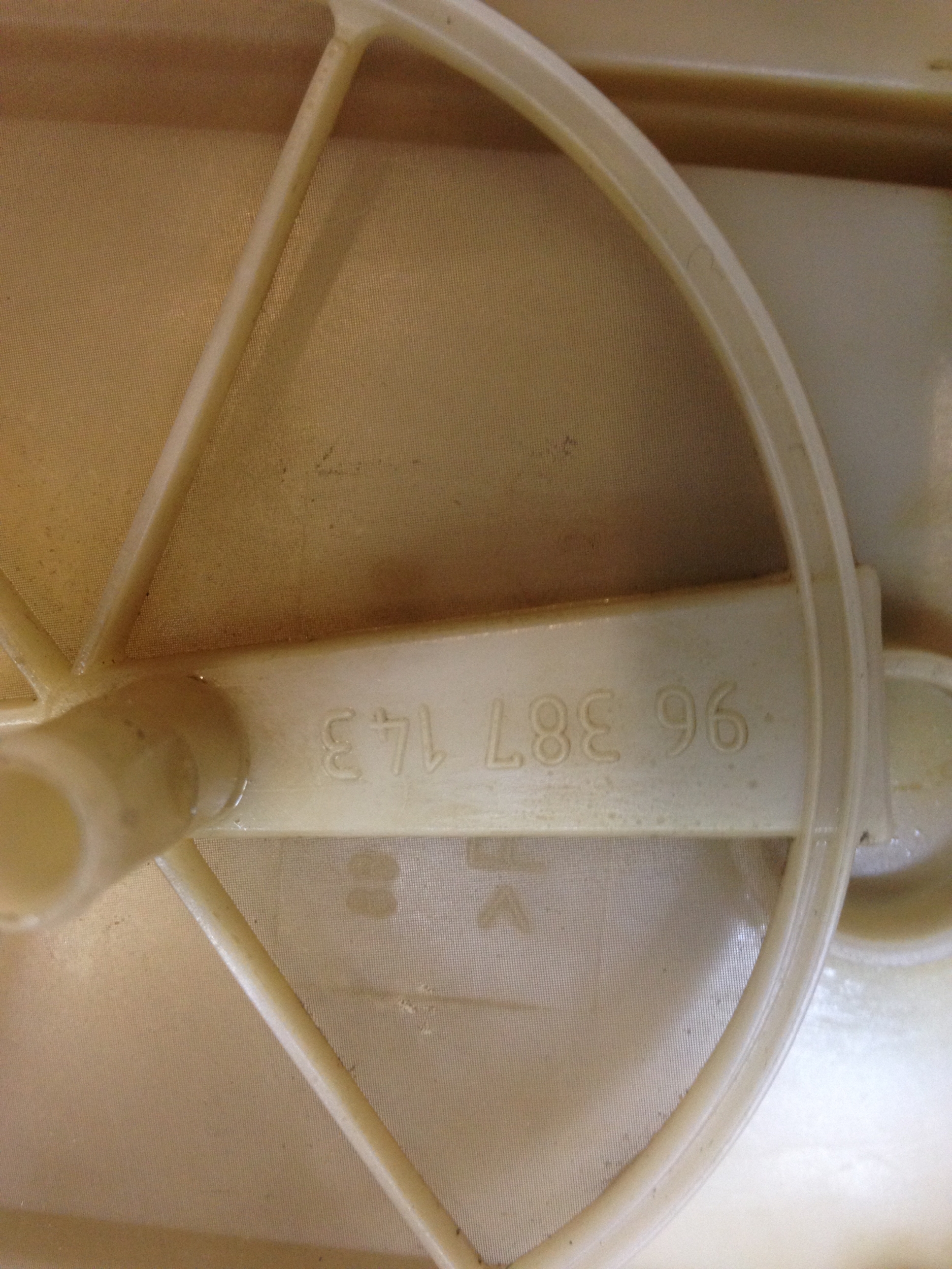

P.S. в оригинале идет VDO 228-233-018-006Z сейчас замен на артикул VDO A2C53171435Z

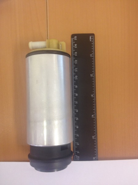

В диаметре 50мм высота около 140мм

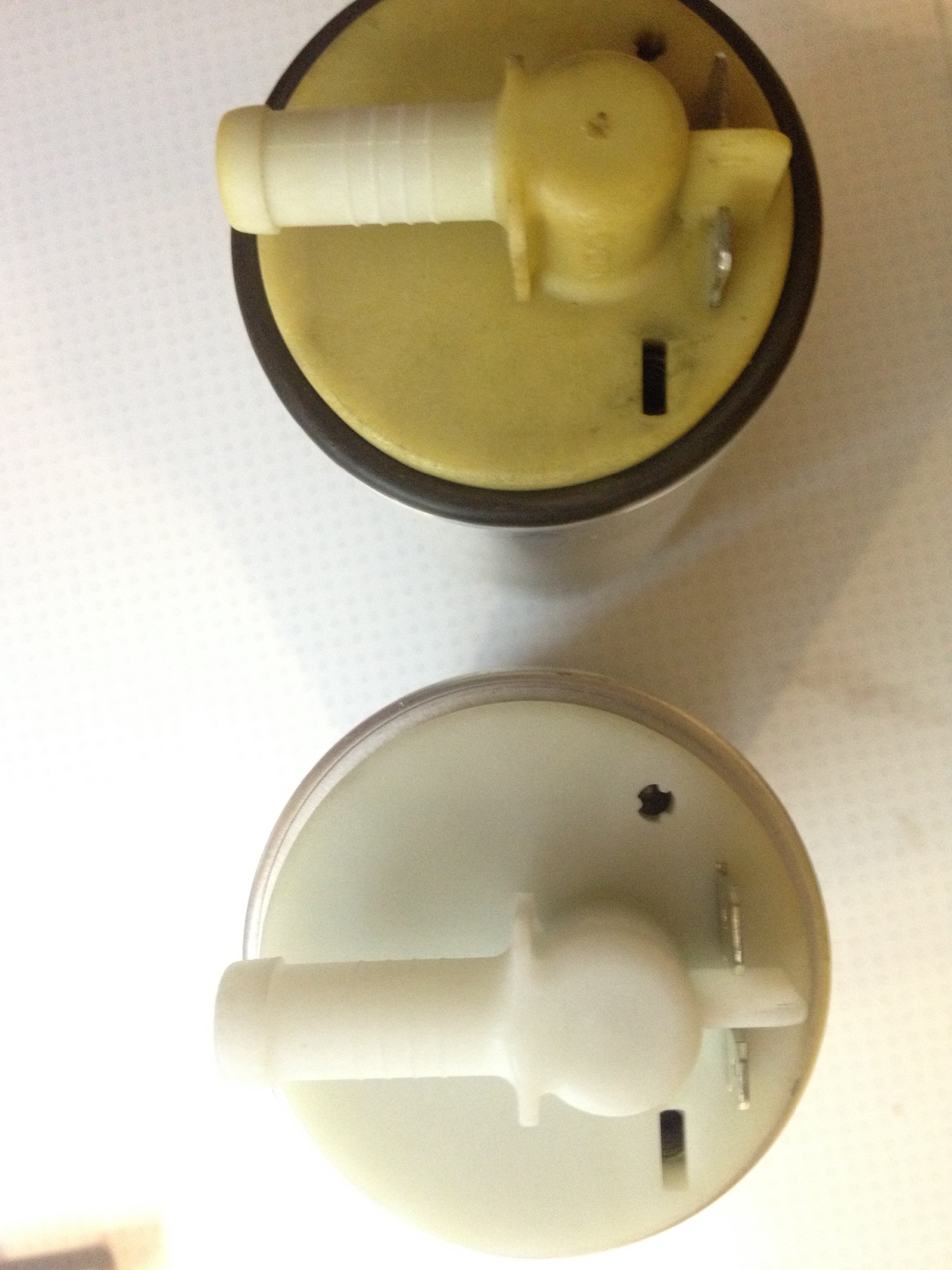

DIA, да сегодня купил все таки PIERBURG 7.02550.63.0, за что спасибо Nik_it_ON. Сравнили с оригиналом и я вам скажу все 1 в 1. полная копия, фото ниже приложу. Т.к. руки недавно все разбирали и чистили, то времени на все про все заняло не больше часа, это снял, занес домой все сменил, пофоткал и поставил на место.
Работает хорошо, достаточно тихо. Но буду кататься пару дней тестировать, а то как с фильтром выйдет.
