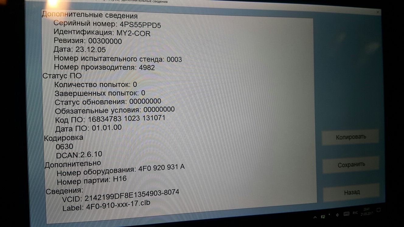

GraBBeR
Сообщений: 4
Зарегистрирован: 31 авг 2014, 21:13
Авто: Audi a6 c6 3.0Q; Audi Q7 3.0TDI
Откуда: Москва
Дооснащение опцией "ЦИФРОВОЙ СПИДОМЕТР" (монохромная приборная панель)
Сообщение GraBBeR » 22 мар 2017, 13:54
PhoeniX писал(а):Источник цитаты Вот постом выше я пробовал прошивать цветную приборку последней прошивкой для нее. Не появилась опция.
У вас какой номер приборки?
Вот что я выудил шнурком
