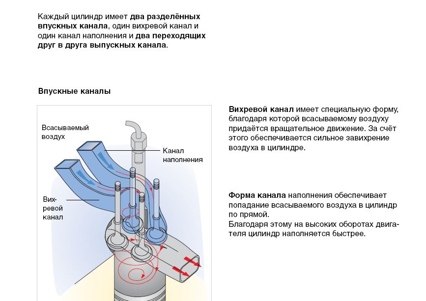

И что так тихо стало, не зря по моему сказал что было и что сейчас есть, может может если двигатель не болеет простатитом. Вот эти каналы особенно вихревой со временем сажей забиваются и превращается в простую дырку а наполняющий он самый длинный и узкий по ходу становится такой узкий что вроде давление есть а наполнения нет и авто хер поедит с низов завихрения воздуха и топлива нет еще и простатит у наполняещего :-)
