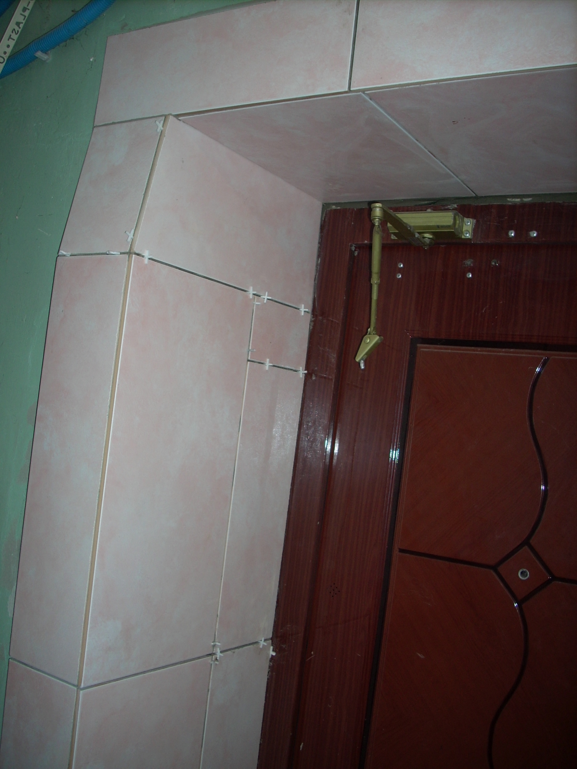

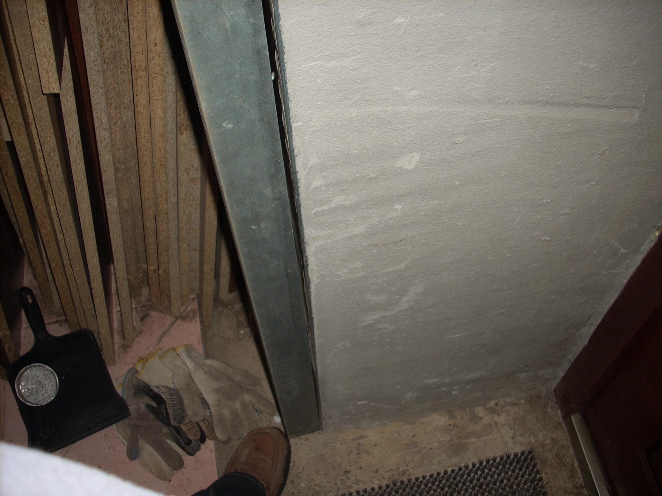

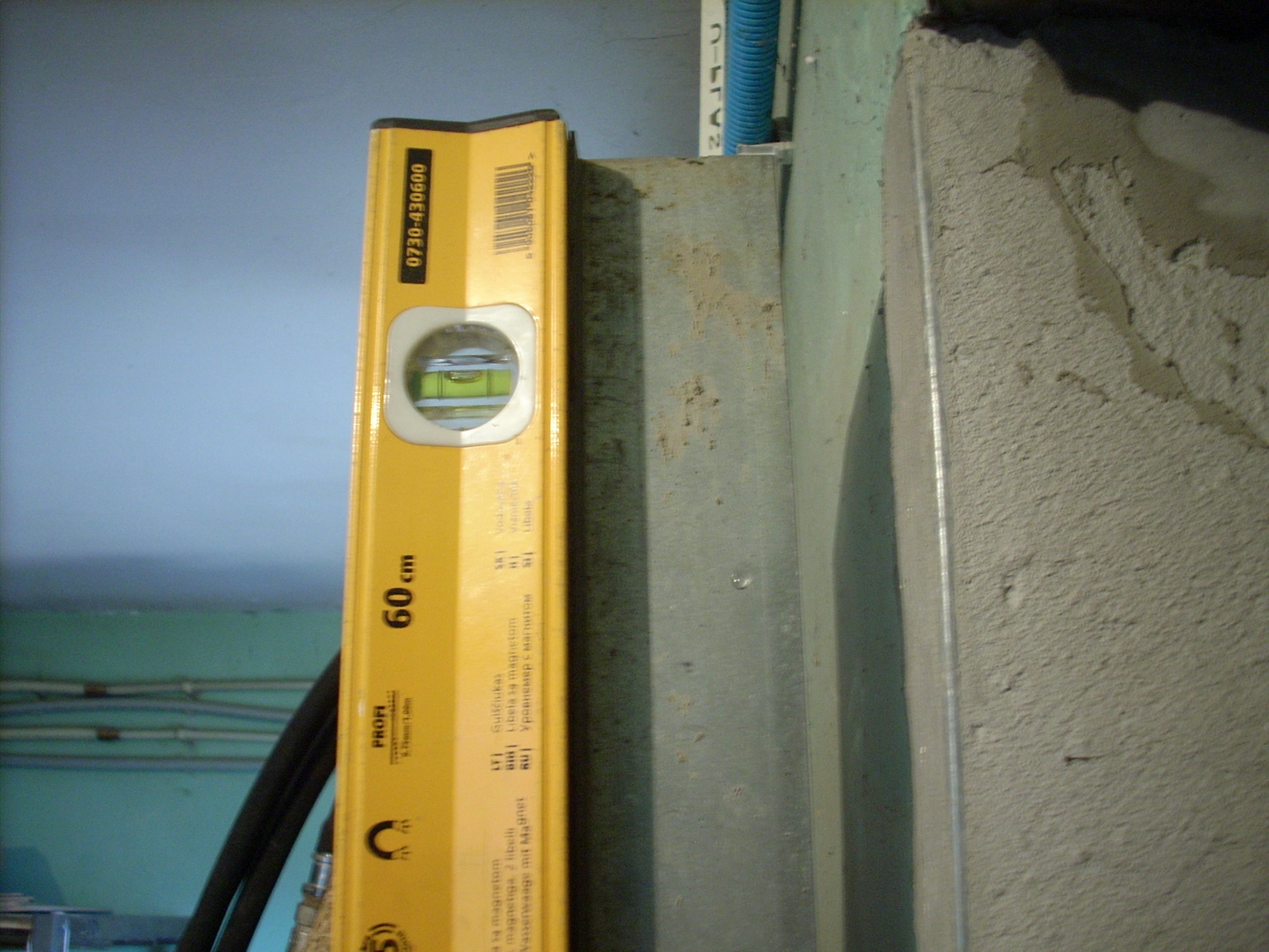

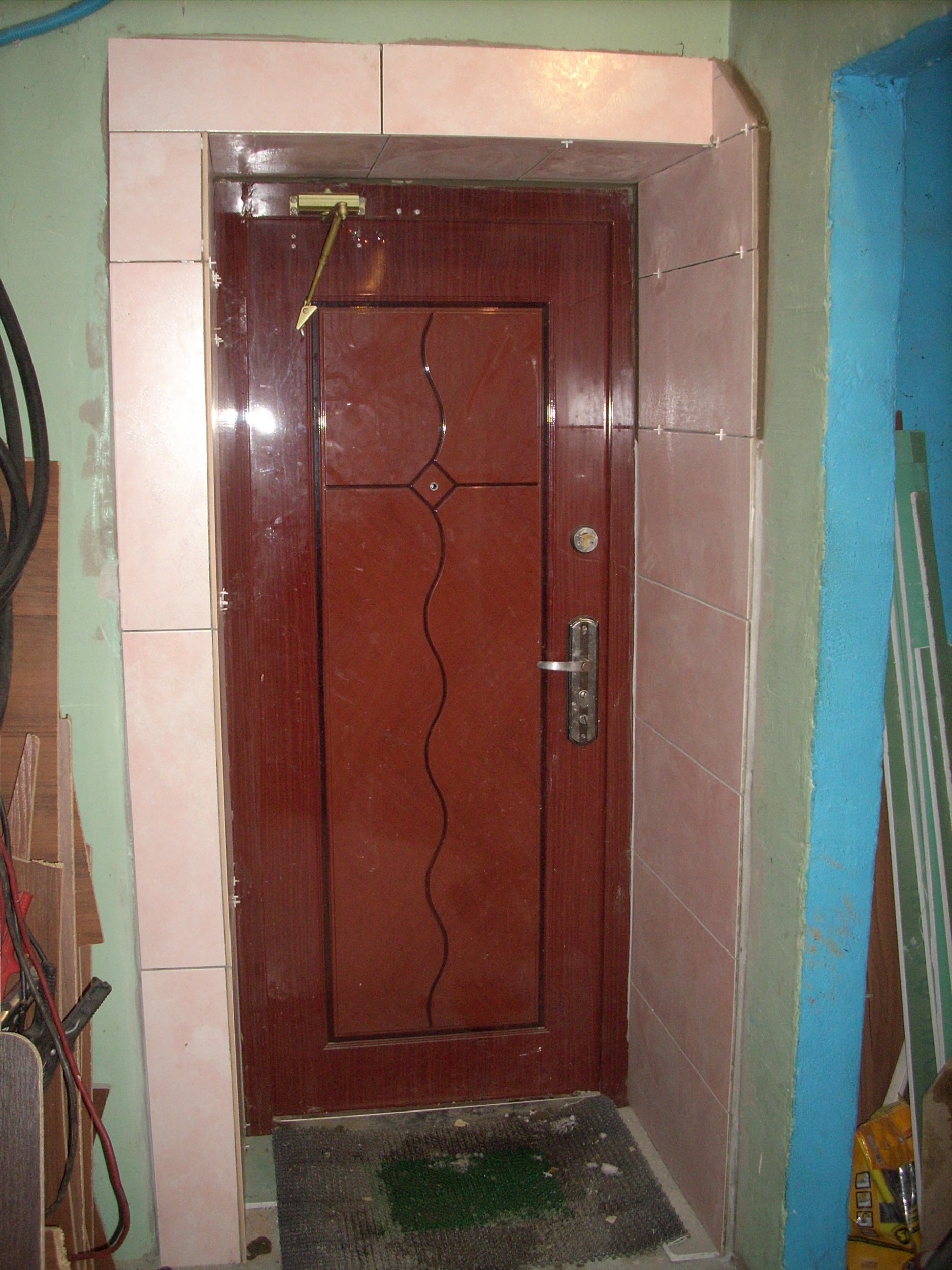

Решил у себя дома в тамбуре "чёрного хода" плиткой стенки обложить. Взял уровень в руки и .......
Двухметровая рейка внизу к откосу прилегла плотно.
А вот что я получил на высоте 2 метра. 5 см завалено. Называется , где найти кого убить.

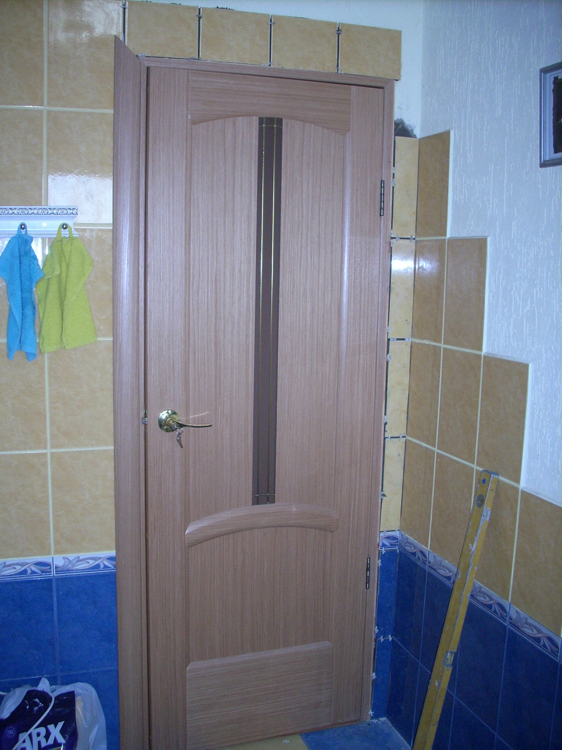

Сообщение stolyk » 03 мар 2016, 08:52

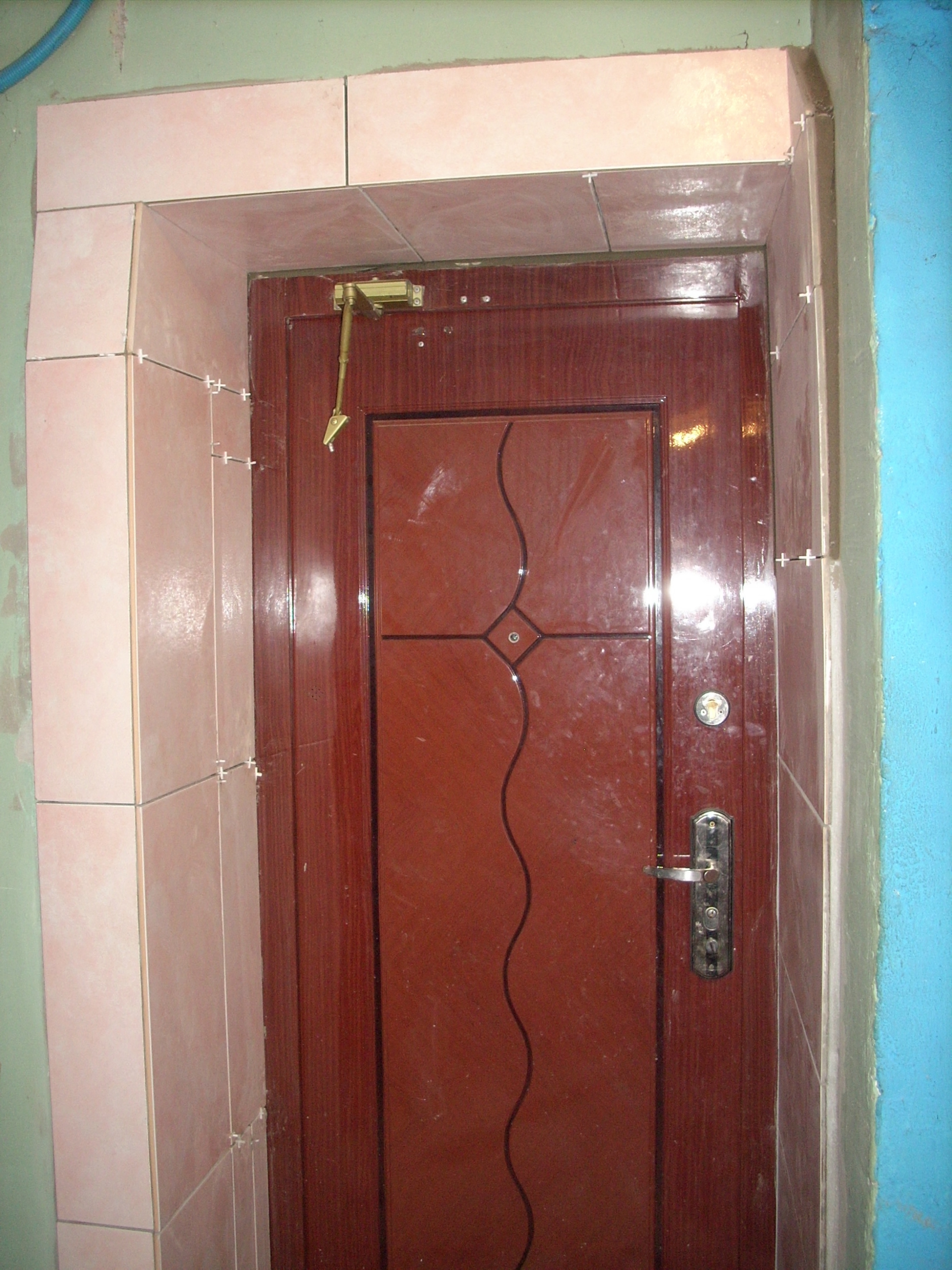

Оказывается , положить специально криво плитку очень даже не просто. :-)
На "косяки" пошло 35 кг клея , это примерно 80 тыс .руб.
Если бы не моя страсть класть плитку "грязным" способом , то клея пошло бы меньше.
Плитка "Керамин" лет 5-6 назад купил по цене "боя" , примерно 1-1,5 долл. за кв. Поэтому на цвет пришлось забить. Для подсобок и такое "розовое чудо" за счастье.
Сгладил перепад уровня на верху.
Не зная и не догадаешься о том , на сколько кривые стены.

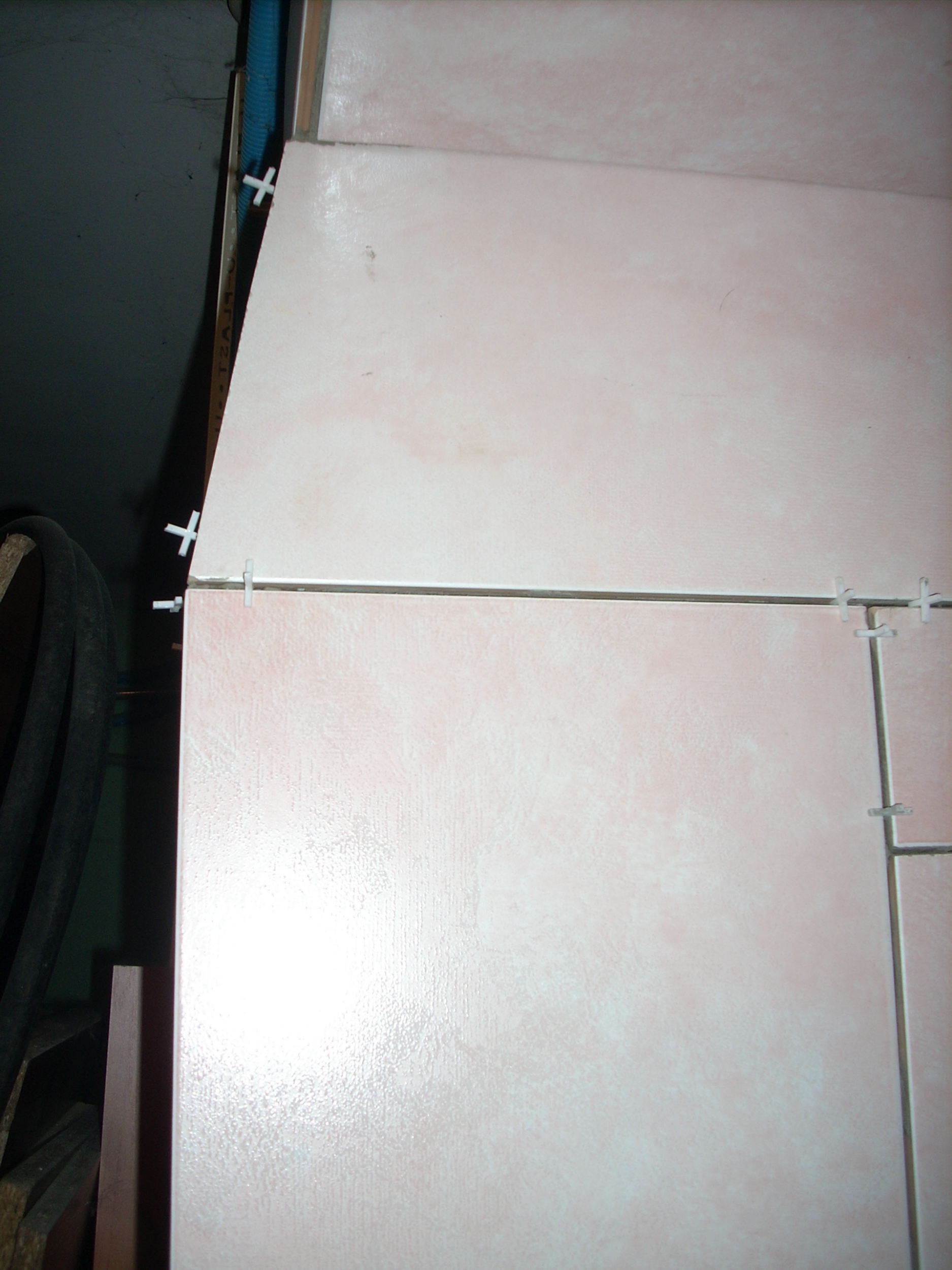

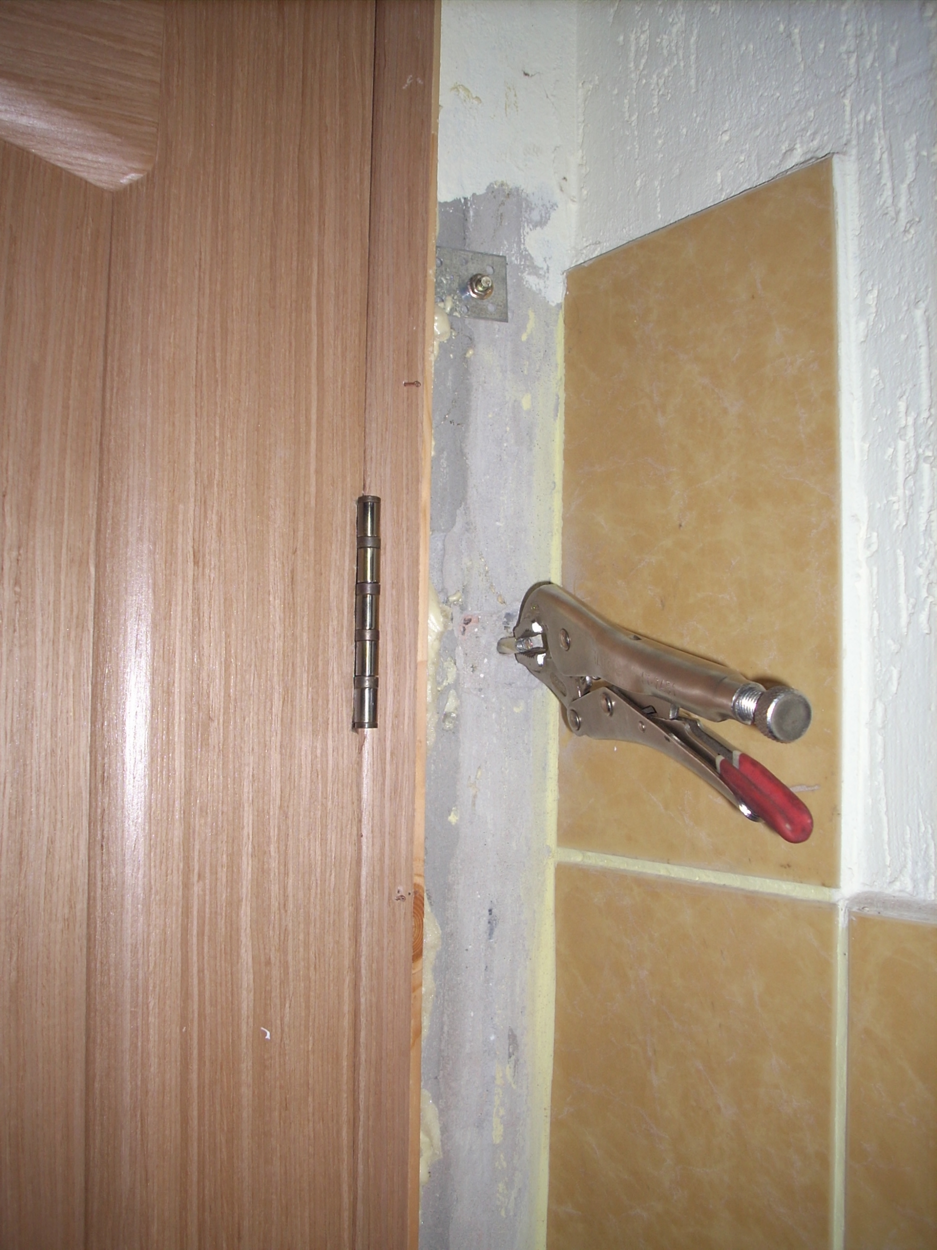

Сообщение stolyk » 06 мар 2016, 11:58

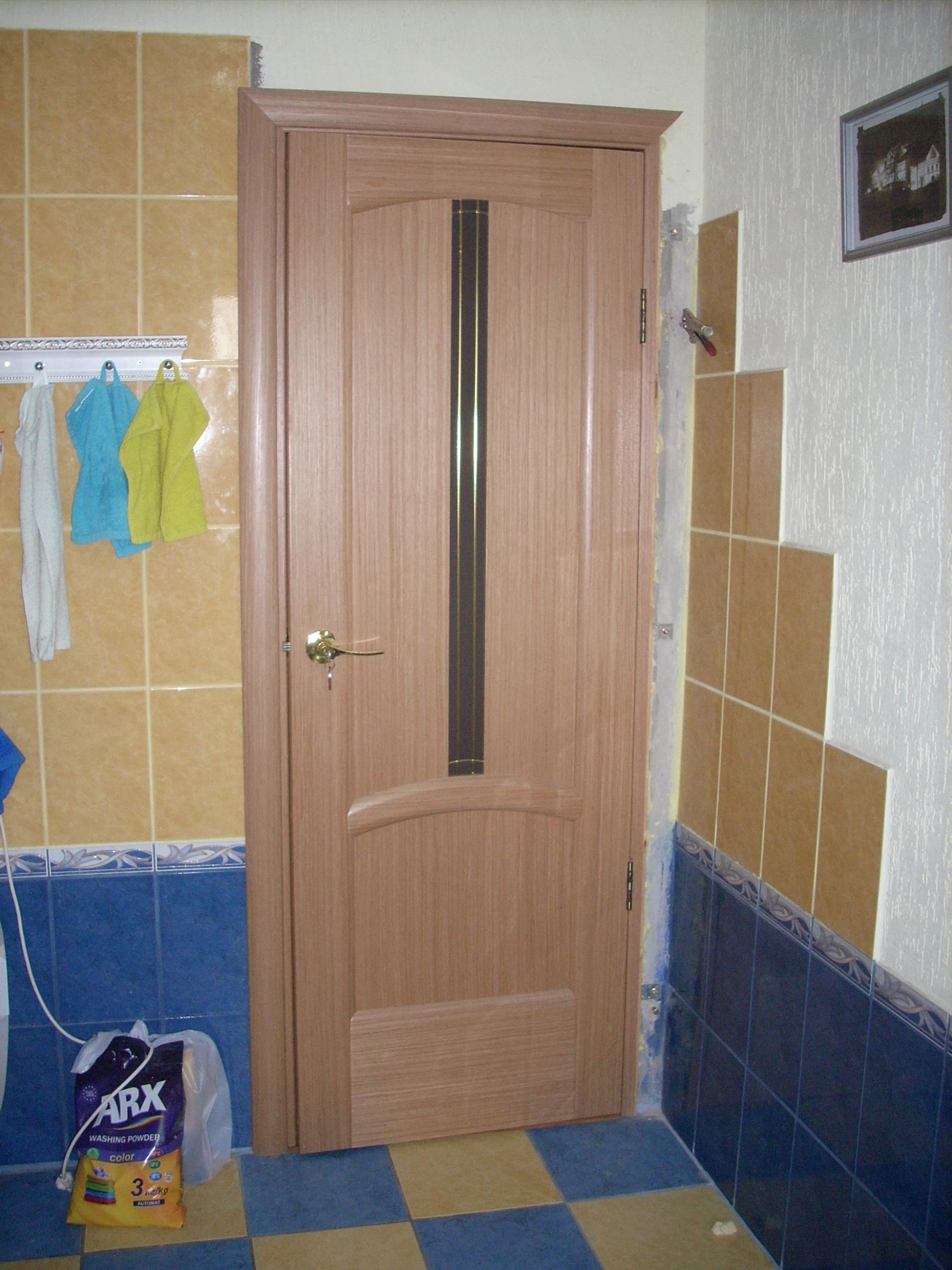

Самое тяжёлое в любом ремонте - это "подгребание соплей". Вот и у меня наконец через 10 лет дошли руки до окончательной доделки в ванной комнате.
Под обналичником нужно было доложить плитку.
Предварительно удаляем всё ненужное.
Куча замеров, зарезов , медленно и нудно. После фугования и установки наличника выложу фото готового варианта.

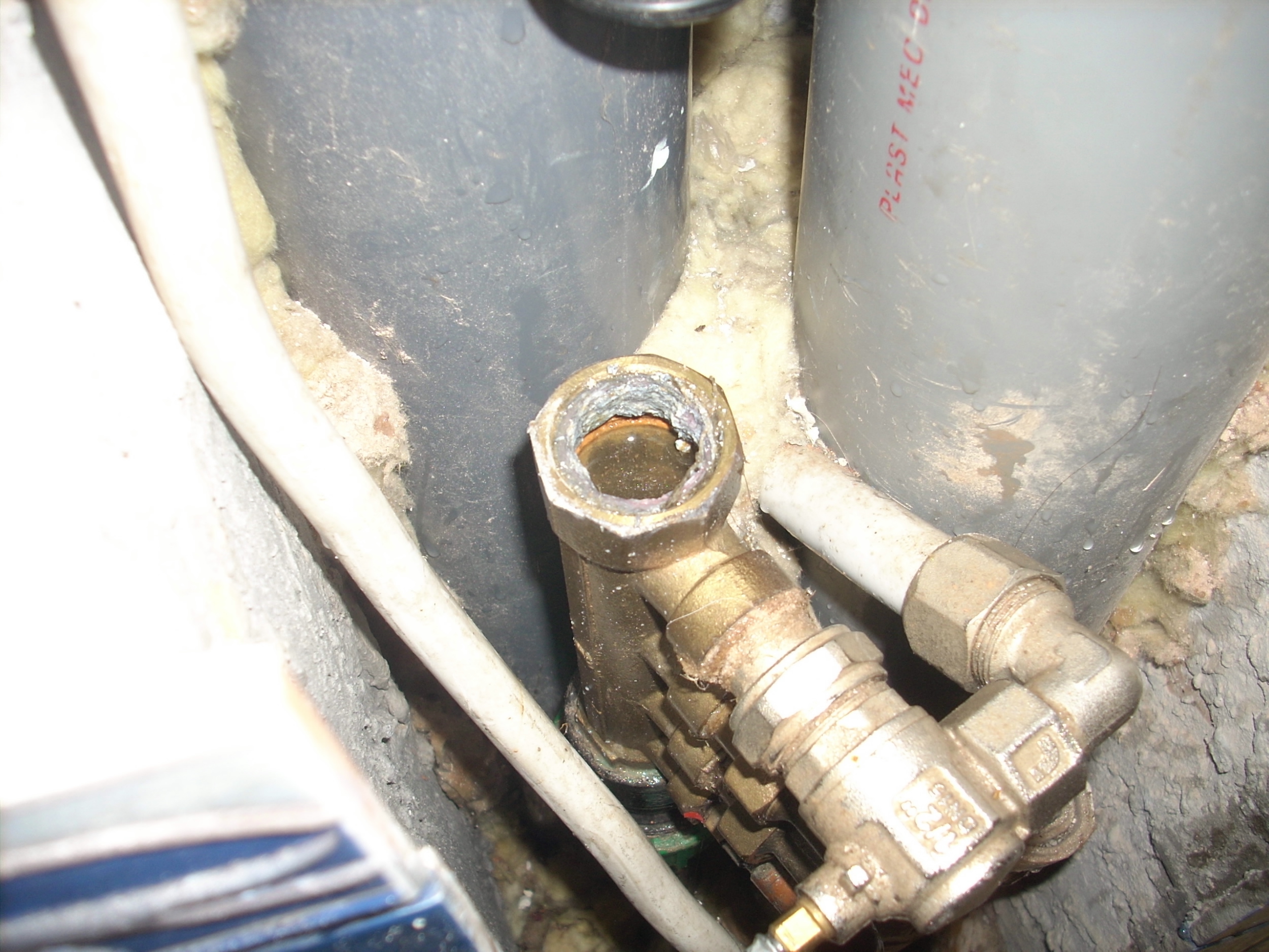

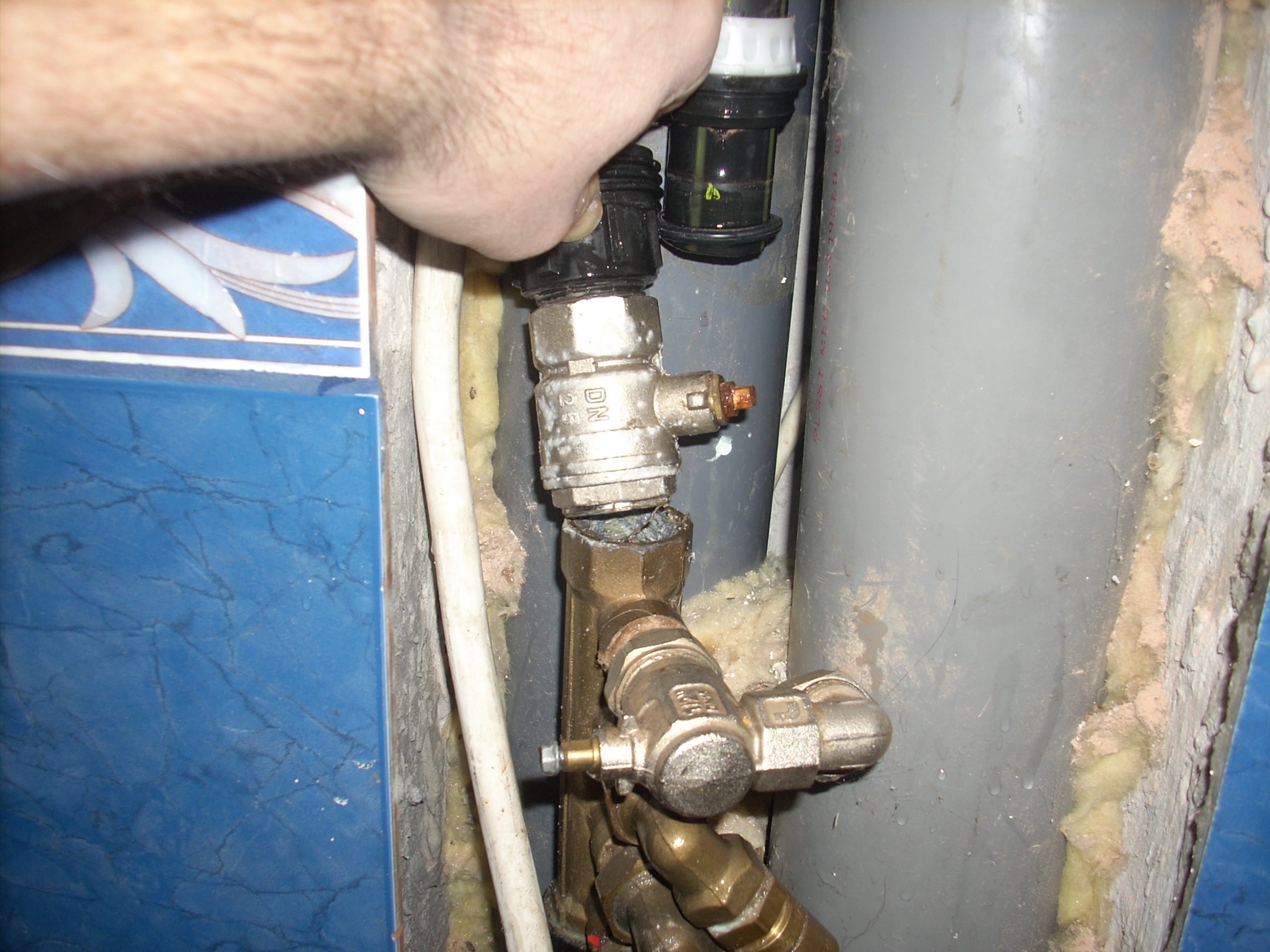

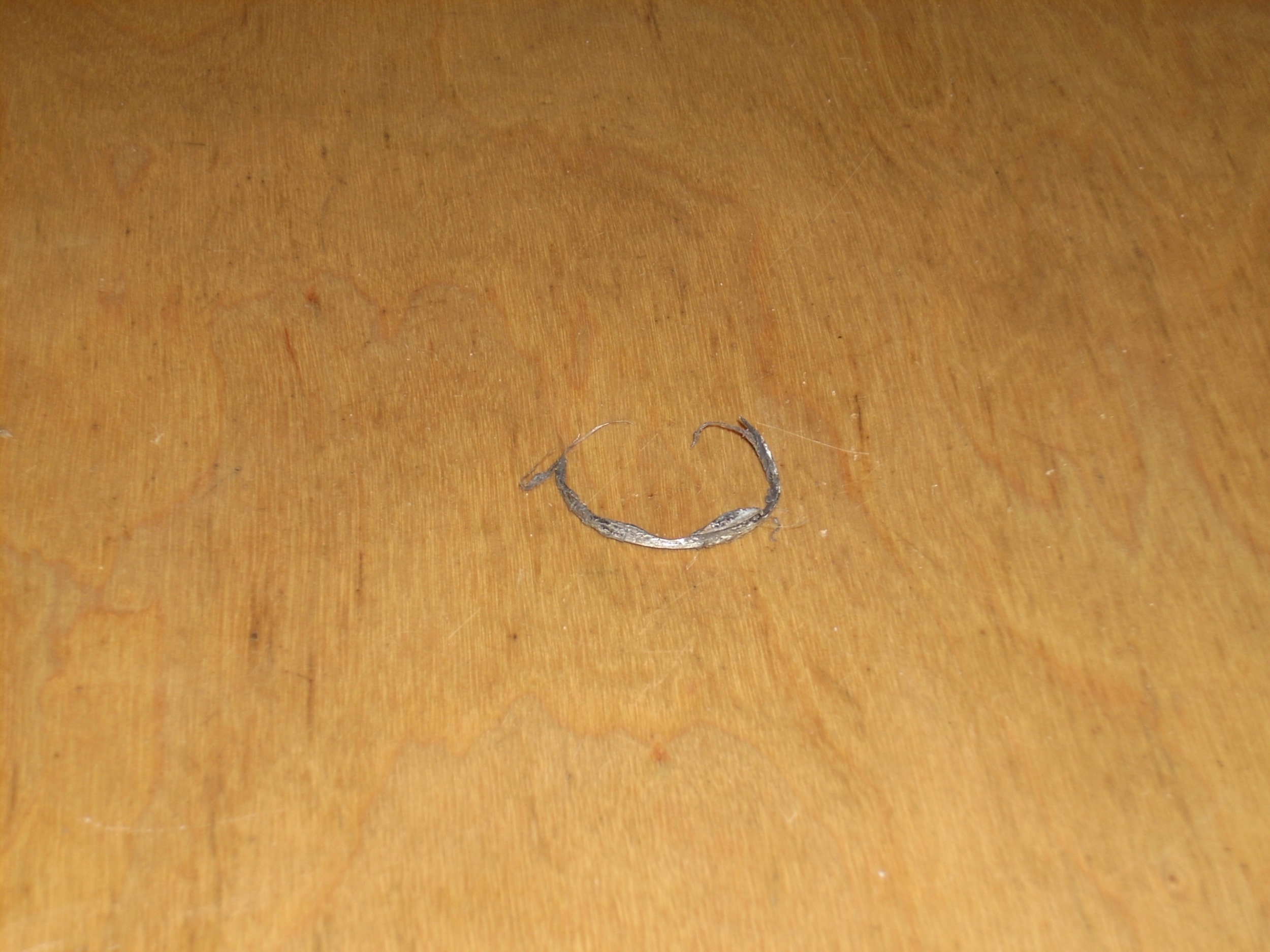

Вчера вечером сорвало кран подвода воды в стояке . Причина - полностью растворилось резьбовое соединение. Итальянский латунный кран на деле оказался скорее всего "порошковым китаем". Сегодня разрежу и выложу фотки. Можно только догадываться , сколько беды можно было получить из-за полного отрыва дюймового крана при напоре 4 атмосферы в стояке. :crazy:

stolyk писал(а):Источник цитаты Итальянский латунный кран на деле оказался скорее всего "порошковым китаем"
RR краны - вполне себе. Не знаю, на сколько в самом деле италия - но латунные точно.

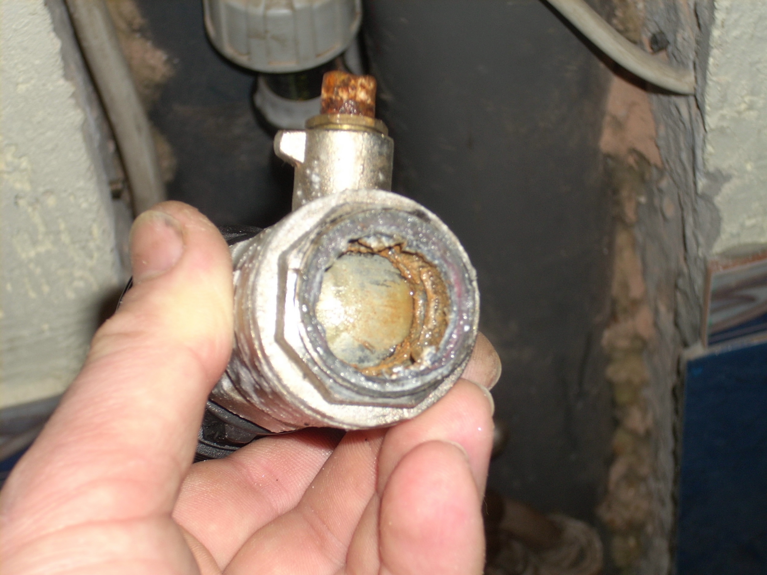

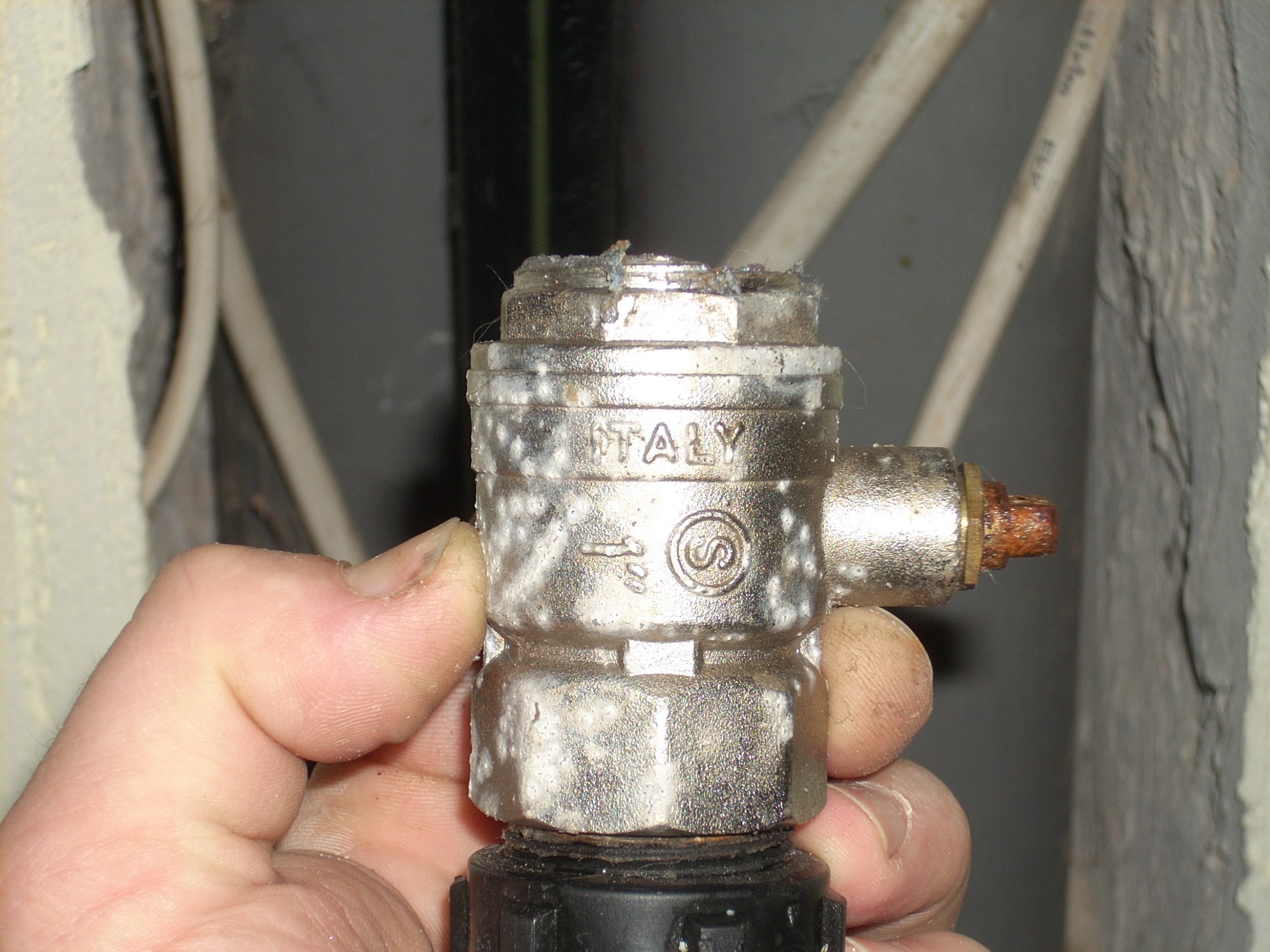

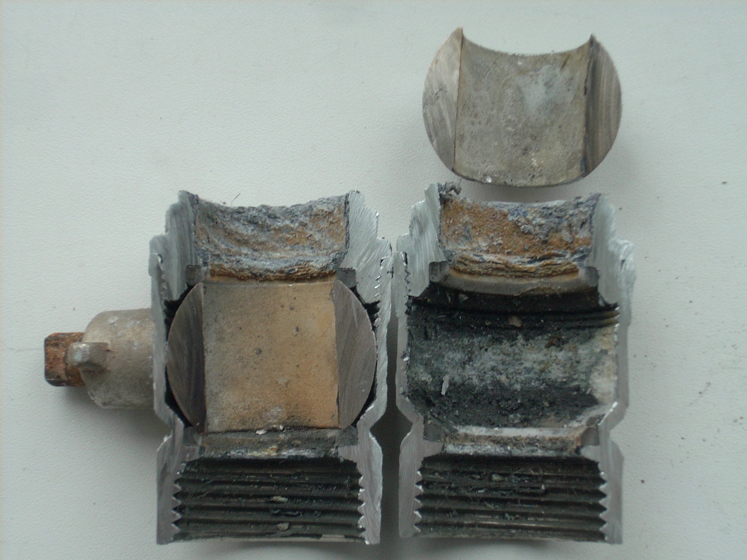

Сообщение stolyk » 07 мар 2016, 16:57

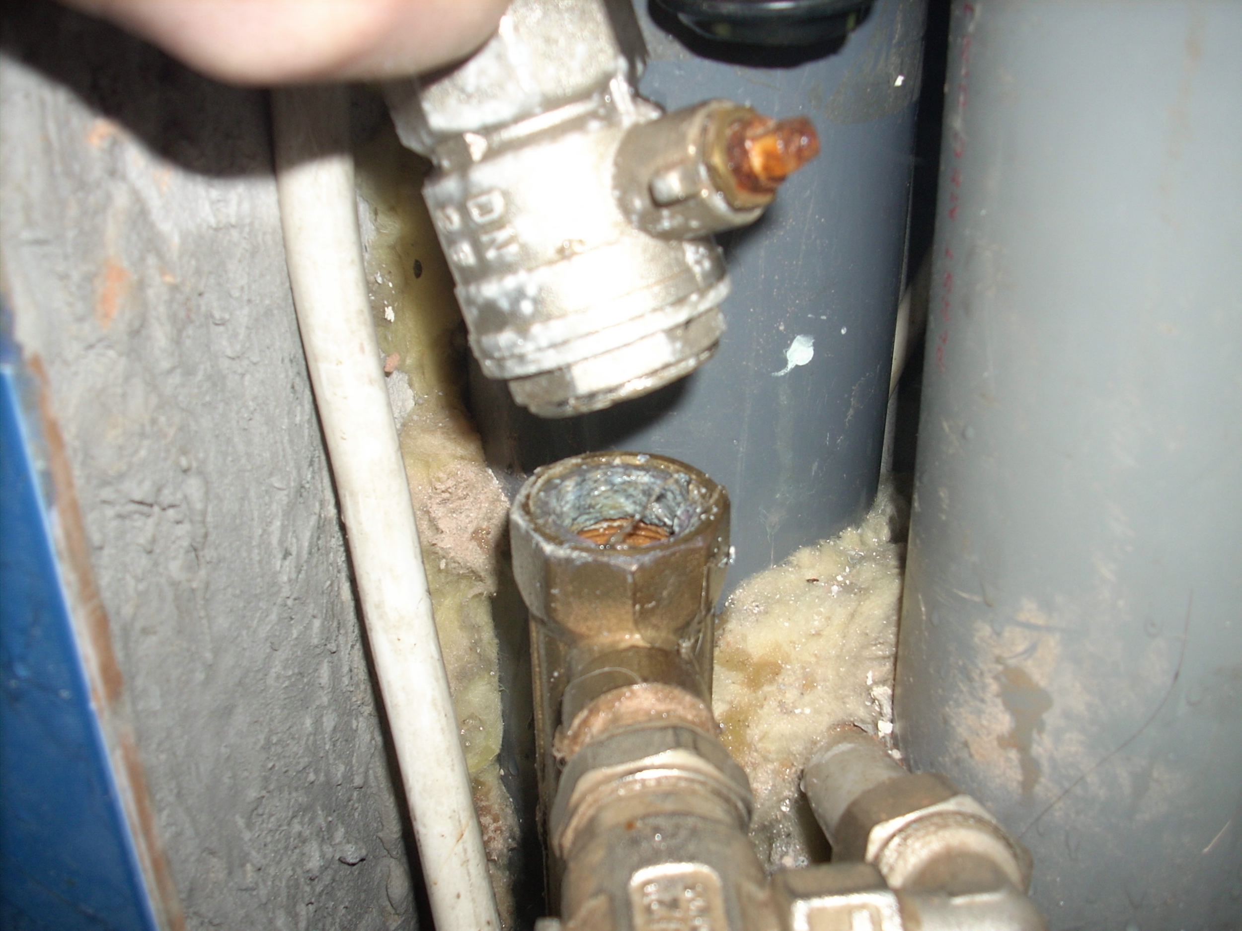

Вот такая беда.
Кран полностью отгнил от гребёнки. Крану всего 2 года.
Разве такое может быть?
Остатки резьбы внутри гребёнки.
1,5 см крана "корова языком слизала".
Кран "почти " итальянский. По крайней мере стоил как итальянский.
Всё что осталось от 1,5 см наружной резьбы.
Латунь даже рядом не лежала. На шарике гальваника тоже облезла.
