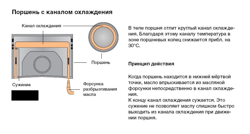

Чувствуется что вы разбираетесь в этом процессе. Молодец всё разложил по полочкам ,но есть ещё не маловажная деталь этого процесса температура сгорания, так вот у кого эти моторы посмотрите какие помпы ставили после 2012 и всё поймёте. DIA молодец всё описал точно ,кому нужна консультация звоните ,могу перенаправить к ребятам которые после ремонта-замены проехали 20 000 узнайте их мнение. Всем удачи и во всём +375296508861 ВАДИМ

WERNER писал(а):Источник цитаты но есть ещё не маловажная деталь этого процесса температура сгорания, так вот у кого эти моторы посмотрите какие помпы ставили после 2012 и всё поймёте.
Температура двигателя по моему мало повлияет на процесс сгорания, ну понизим темературу блока и на датчике ОЖ на 5 градусов и все, а это по карте количества топлива за нулями не видно. ясно одно бедная смесь температура выше в камере сгорания богатая ниже и этих пару градусов туда сюда что мертвому припарка по моему.
