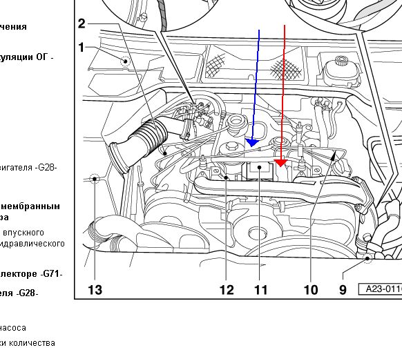

Сверху двигателя, правее, если стоять лицом к двигателю, от клапана, идёт патрубок, мягкий, как мне кажется резиновый, в мелаллической оплётке. Это что?
Затроил двигатель 2,5 TDI.
Сообщение DIA » 08 янв 2016, 23:55
Патрубок на егр идет снизу турбины на клапан с него на впускной коллектор они металлические цвета нержавейки гофрированные могут быть покрыты термотканью от клапана идет шланг на управляющие клапана тонкий резиновый, Красным патрубок отвод газов, синий управление.
sasha_zeon
Сообщений: 40
Зарегистрирован: 31 июл 2015, 21:36
Авто: А6 С5, 2,5 TDI, AKE
Сообщение sasha_zeon » 09 янв 2016, 00:04
Тот что красным, ещё через дырочку сажей замазал двигатель.

Сообщение DIA » 09 янв 2016, 00:08
sasha_zeon писал(а):Источник цитаты Тот что красным
Металлический.

Извиняюсь. Сходил посмотрел, просто ткань так раздуло, что пришлось 1,5-2 см. нажимать чтобы добраться до металла. А я раньше нажимал чуть чуть. Так вот на ткани дырка и из под неё летит сажа.

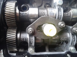

Диагностику провести не удалось, не работает управляющая форсунка. Подозрение на рокера. Буду вскрывать крышки. Вопрос, надо ли откручивать форсунки, т.е. шайбы под замену?

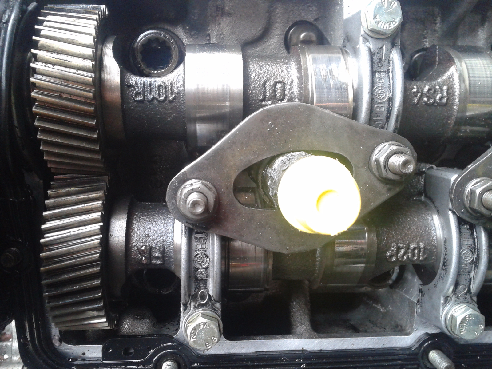

Не понял чо за шайбы, но вот снимали распредвалы, ставили упавшие рокера и убитые гидрики) сняли только скобы (на фото) и всё

Hust писал(а):Источник цитаты Не понял чо за шайбы, но вот снимали распредвалы, ставили упавшие рокера и убитые гидрики) сняли только скобы (на фото) и всё
Спасибо, уже посмотрел.

sasha_zeon писал(а):Источник цитаты надо ли откручивать форсунки,
Форсунки не надо снимать выше показано а вот топливные трубки желательно снять всё. А для того что бы посмотреть есть ли слетевшие рокера и износ вала то не надо и пружинные скобы откручивать которые прижимают форсунки.
