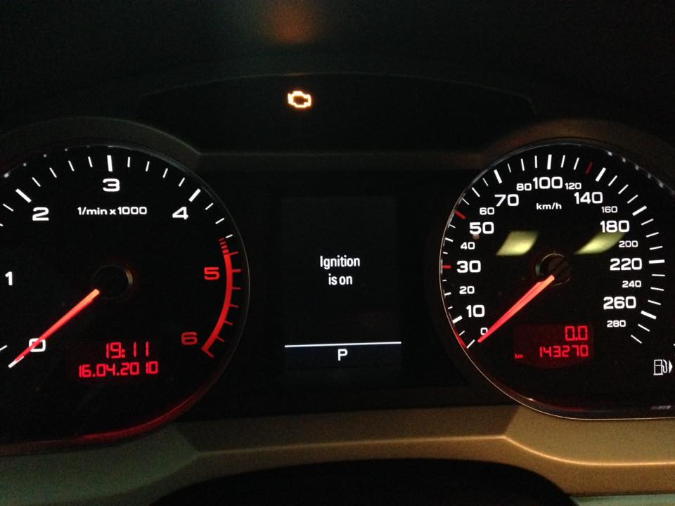

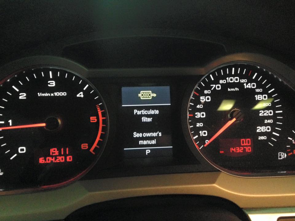

Вопрос возник!Завел свою машину сегодня в 10 утра,было -11 поработала 10 минут и заглохла,завести не смог,поставил акул на зарядку,погонял 7 часов.Поставил,с третьего раза завел,но появилась ошибка в виде трубы глушителя!Поставил машину в теплый гараж до утра сейчас.Что это за ошибка?Фильтр или что?Никогда такого небыль при любом морозе заводилась!Солярки почти полный бак!!!Заправляюсь только на белнефтехиме на заправках!!!!

Сообщение MAXIMILIAN » 08 янв 2016, 21:44
SILICHI писал(а):Источник цитаты Заправляюсь только на белнефтехиме
Перед морозами заправился арктикой до полного и не завёлся((
Фото трубы с глушителем.Не могу представить.Помогут советом.
Владельцы Audi Allroad - делитесь информацией
Сообщение Trace » 08 янв 2016, 22:44
Вот такой?
Сообщение DIA » 08 янв 2016, 23:09
Точнее узнать что на диагностику ошибки прочитать. Отогреется и возможно все пройдет.

да такая труба высветилась,думаю может катализатор замерз или проблемы с фильтром?
После ночи в гараже все ок! Но надолго ли,скоро опять морозы будут,посмотрим!!!Поеду солярку на пробу сдам ,сейчас идут повальные проверки по дизелю в Минске,что то где то накосячили по топливу!!!!
Думаю что первое это плохое диз топливо!!!! Но подскажите что это за значок # 1 на фото вверху?Он на панели после заводи машины все равно горит у меня и пищит!

SILICHI писал(а):Источник цитаты Но подскажите что это за значок # 1 на фото вверху?Он на панели после заводи машины все равно горит у меня и пищит!
Это что то связано с сажевым фильтром и просит мануал почитать, на комп диагностику не плохо, бывает в такие морозы и перепады температур подмерзает образующийся конденсат в датчике или шлангах перепада давлений сабжевого и дает не правильные данные естественно, еще бывает вода попала в разъем он там не очень красиво стоит заслонка какая нибудь итд итп только диагностика остальное что пальцем в небо.
