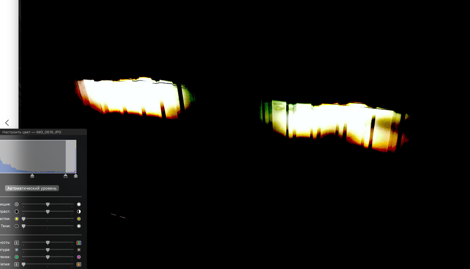

Сообщение manbot » 19 дек 2015, 21:15
После сегодняшнего визита к Юрию много думал. Чую я, что надо всё же в правой фаре менять отражатель :(
Взял я сегодняшнюю фотографию и слегка поигрался с ползунками:
Левая фара - ОК
Правая какая-то ущербная. ИМХуется мне, что тут как раз виноват именно отражатель.
Юрий, что скажете?
Даже фотография снятая с телефона может очень многое сказать, если ей правильно задать вопросы :)
Нам казалось что нам 3,14здец! Оказалось, что не казалось...

Как я уже писал , простой би-ксенон у меня вопросов не вызывает. Но у manbot он адаптивный . Нужно "ломать " корпус . Да и ещё есть сомнения на предмет взаимозаменяемости именно для адаптива , по-моему туда можно только ставить близкое к оригиналу.
