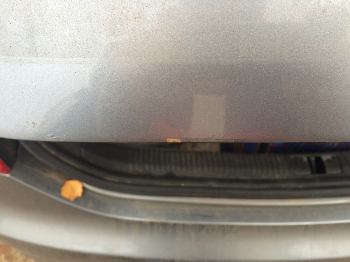

Обращался к Юре по полной покраске моей машины. Если быть кратким результат оказался не из лучших. Юра говорил что покраска будет с полной разборкой,в результате сняли только дверные обшивки,ручки и молдинги.Когда забирал машину салон был в ужаснейшем состоянии весь в белом налете,пришлось гнать машину в химчистку,по истечении недели обнаружил что не работает замок водительской двери когда открываешь машину ключем. Результат после снятия дверной обшивки водительской двери со слов электрика который ремонтировал замок была сломана какая то деталь . На задней двери пропустил пару мелких вмятинок,так и покрасилась машина с ними. По истечении месяца после покраски заметил что в торцах порогов спереди и с зади полезла ржавчина,на кромке богажника поднялась грунтовка вместе с краской и полезли жучки снова. После звонка Юре он попросил пригнать машину , подмазал эти места скорее всего кисточкой и отдал машину через пару дней. Фото Юриной работы по истечении нескольких месяцев,выводы о работе данного мастера делать Вам.. Гарантия год,но исправлять Юра свои косяки по гарантии отказывается .

сергей 32 писал(а):hp_unit писал(а):MAXIMILIAN писал(а):но выброшенные деньги.Решайте вопрос с Юрой полюбовно как то.
по любому.
последних 2 месяца он и трубку не поднимает.подъезжал к нему,он говорит что это не мой косяк, якобы маляр плохо покрасил и только ухмыляется. поэтому полюбовно уже никак.
Сергей, давайте выложим все карты на стол.
Вкратце обрисую ситуацию. Работы велись около года назад, точно не помню, сентябрь или октябрь месяц был. На тот момент сумма работ составляла 1300уе. Год назад это была смешная цена, с учетом того, что красилась машина не только снаружи,но и со всеми дверными проемам(именно проемами, а не внутряками дверей) заднее крыло было после серьезных кузовных, так что работа была ювелирной.
Теперь подробнее....в эту стоимость(1300уе) вошли все расходные материалы(порядка 300уе), плюс работы по окраске в камере я так же взял на себя(250уе+100уе их лак), по разборке дверей я так же прибегал к помощи специалиста, которому так же было уплачено 60уе. К сожалению я сам знать не знал про замок, пока Сергей мне не сказал. При окончательном расчете с учетом неисправности замка и пыли(которую я к сожалению не заметил...но отрицать не буду о ее наличии), сумма моего вознаграждения была уменьшена на 100уе по обоюдному согласию.
Сергей, а что в вашем понимании полная разборка? Бампера были сняты и разобраны до винтика, фонари и фары сняты, двери за исключением хромированных молдингов(и этот момент мы кстати оговаривали с вами) так же были полностью разобраны, зеркала с поворотниками сняты.
А теперь о появившейся коррозии на краях задних арках, торцах порогов, торца крышки багажника...Вы сами сегодня сказали, что маляр торцы не прокрасил!!! Так в чем мой косяк??? Да, в некоторых местах на самом торце при подготовке было немного протерто до металла, но уверяю у вас, что даже если бы там был грунт, не покрытый слоем краски с лаком, это не спасло бы ситуацию, так как грунт имеет свойства впитывать влагу...Но даже в этой ситуации спустя 2 месяца вы пригнали мне авто и я не стал возражать, а молча взял и все это подкрасил самостоятельно. Крышку багажника внутри вы самостоятельно чистили и подмазывали, я у вас спросил еще на стадии оценки нужно ли красить внутряки, так как там вы везде залезли....вы отказались, а я не вправе навязывать клиентам дополнительную работу.
На машине были сотни "жучков", которые были как и уже срезаны Сергеем самостоятельно, так и едва видимые вновь появившиеся которые устранял я. На задней правой двери действительно был один мой жучок, лукавить не буду, но появление еще нескольких вызвало во мне возмущение(особенно в проеме). Пропущенные две вмятинки на задней левой двери, тоже мое упущение...но я уверен на сто процентов, что если вы покажите эту дверь десятку людей, то их смогут заметить после длительных поисков пару человек, так как они ничтожно маленькие, будто кто-то пальцами едва придавил...конечно меня это не оправдывает, но нужно учитывать тот факт, что по работе проделан титанический труд, особенно с востановлением плоскости заднего крыла со всеми кантиками и изгибами.
Гарантию я действительно даю год на то, что у вас не начнет облазить краска с лаком и прочие дефекты в ЛКП, но на коррозию максимум вам дадут пол года(по бумаге), а на словах могут и пять лет дать.
Так что делайте выводы самостоятельно. Конкретно мои косяки - задние двери. С остальными вопросами мы договорились полюбовно(замок и пыль), другие косяки, причина и следствие вашего маляра.
И в завершение могу сказать, что ваши угрозы расправы в мой адрес, абсолютно не уместны, так как любое действие, может вызывать противодействие. Я все это время шел вам на встречу, и брал на себя все косяки....до последнего раза, вы конечно извините, но вы уже попросту сели мне на шею и начали пользоваться моей добротой, а я не лошадь, что бы всех катать там годами.
Рад буду ответить на все интересующие вас вопросы!

что-то много косяков за 1300 и это при полной обливке то...
Добавлено спустя 1 минуту 53 секунды:
Kinik писал(а):протерто до металла, но уверяю у вас, что даже если бы там был грунт, не покрытый слоем краски с лаком, это не спасло бы ситуацию, так как грунт имеет свойства впитывать влагу...
хрень полнейшая... эпоксидник не гигроскопичен, не вводите людей в заблуждение

Да , я поубирал все поднятия цинка самостоятельно,,но не подготавливал ее.Если бы Вы обработали все срезанные места антикорозийкой такого бы небыло. По поводу непрокрашенных месттакое есть на проеме задней левой двери гдето примерно 1 миллиметр видна полоса грунта,но там почему то корозия не пошла после зимы . Кромки задних арок в одном месте вообще не прошпатлеваны,на них даже нет грунта, так же как и с торцами порогов,которые Вы подмазывали и они снова полезли под брызгавиками.То что касается сложного ремонта, задняя часть крыла была вытянута, и Вам оставалось только поправить кантик. Где крыло вытягивали краска срезалась до металла , но там корозия не пошла,почему? да потому что кузовщик его хорошо обработал антикоразийкой . Машину я забрал 13 ноября,а в начале декабря полезла кромка богажника ,которую Вы потом судя по всему просто подмазали кисточкой .Вы называете это хорошей подготовкой? проемы красились только низ, где под молдингами было поднятия цинка. и где я их зачищал .Юра я подъезжал уже к двоим малярам и все в один голос говорят, что места где полезла ржавчина были плохо подготовлены. По поводу угроз,я Вам не угрожал а сказал что выложу фото вашей работы на форумы и что с Вами будем разговаривать по другому.
Добавлено спустя 13 минут 12 секунд:
Я все это время шел вам на встречу, и брал на себя все косяки....до последнего раза, вы конечно извините, но вы уже попросту сели мне на шею и начали пользоваться моей добротой, а я не лошадь, что бы всех катать там годами. Годами?
багажник и пороги Вы подмазали не спорю,но через месяц Ваше исправление кисточкой снова вылезло,и больше машину я не пригонял. С замком и с салоном который стал белым мы решили полюбовно,но повторюсь если бы эти места где пошла коррозия были хорошо обработаны эпоксидкой, такого бы небыло, и мы с Вами сейчас не выясняли отношения.
багажник и пороги Вы подмазали не спорю,но через месяц Ваше исправление кисточкой снова вылезло,и больше машину я не пригонял. С замком и с салоном который стал белым мы решили полюбовно,но повторюсь если бы эти места где пошла коррозия были хорошо обработаны эпоксидкой, такого бы небыло, и мы с Вами сейчас не выясняли отношения.Кто сейчас на форуме
