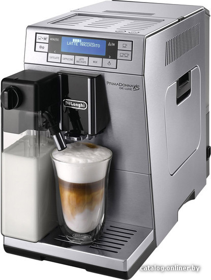

планирую купить кофемашину, покуда остановился на вот такой DeLonghi PrimaDonna XS ETAM 36.365.M.
Так основной аудиторией пользования будет жена, которая обожает капучино, макачито и прочие кофейные явства с молоком. Интересует, как готовятся эти напитки ей? Автоматический капучинатор приветствуется, так вроде он неплох у DeLonghi и можно настраивать самому.
AUTOBAT,я так понимаю у Вас что-то подобное? какое мнение на данный момент о данном аппарате? может есть что-то лишнее, за что не стоило бы переплачивать или вообще не брать данную модель?
Как вариант рассматриваю DeLonghi Autentica Cappuccino ETAM 29.660.SB,но я так понимаю она без автокапучинатора (IFB)? хотя жбан с молоком нарисована, как-то я этим капучинатором не сильно разобрался. Полный профан в этом :(
Почему покуда остановился на DeLonghi:
В кофемашинах ДэЛонги хорошо вот что: прекрасная варка кофе, благодаря множествам параметров (хорошая кофемолка, короткий тракт, фирменное ЗУ и т.д.) и хорошая функциональность, даже в не-топовых версиях и удобства. Отдельного упоминания заслуживает простое но качественное one-touch-cappuccino с полной промывкой тракта

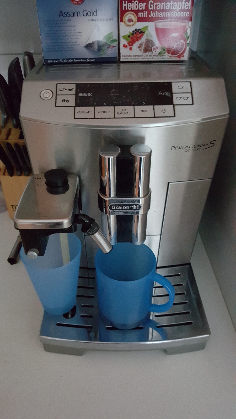

ага, похожая. По сути агрегат вечный - ЕСЛИ не использовать вот эти молочные дела и не капучинить...((( но т.к. именно для этого машина и бралась (жена без кафе лате жить не может и минимум пару раз в день кофе должно быть с молоком), то пришлось смириться...((( матерюсь и даже дети называют капучино "сраным вариантом" цитируя папу... Приспособился помаленьку, подозреваю что это на любой машине так. Вот этот красивый прозрачный сосуд под молоко прослужил ровно год, посудомойка его убила - потрескался мелкой сеточкой и был по гарантии заменен.... Вместо него ставлю пластиковый (левый) стаканчик, точно знаю сколько налить молока и могу доливать прям с бутылки не снимая. Главная проблема, что остатки молока не вымываются предложенным вариантом от производителя, оно паром не прочищает, а только загоняет молоко по углам, где оно потом благополучно начинает вонять и забивать образователь пенки. Потому в тот же стаканчик (слегка сполоснув) наливаю воды и прогоняю в режиме "молоко"... полёт уже года 3 нормальный (гарантия на 5)

с "сразу помыл" полностью согласен, но изначально оно задумывалось так, что вот эта бадья с молоком, после использования, комплектом должна ставиться в холодильник... оно и ставиться, но всё равно засыхает, особенно после использования жирного молока, где отстоявшийся каймак в принципе сам не вымоется...(((
Ещё лёгкий совет по сохранению внешнего вида агрегата - лучше подставлять дежурную посуду для циклов ополаскивания, вымыть поддон от присохших остатков кофе невероятно трудно. Видел ещё капроновые коврики для сохранения никеля на крышке поддона, чтобы чашками его не царапать... но прозевал сей момент сначала и забил...(((
вот так это выглядит

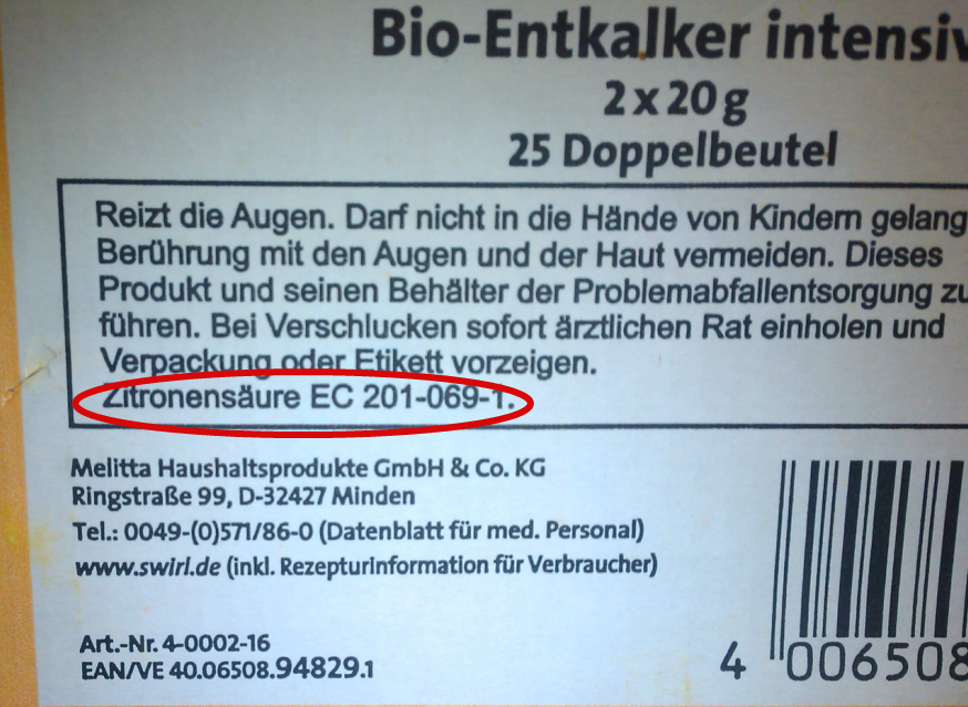

Открою страшный секрет - все фирменные жидкости для удаления накипи на основе лимонной кислоты. 2 столовые ложки лимонки с горкой на литр воды дают тот же эффект, что и брэндовая жидкость. И тоже можно много раз использовать :wink:
Фирменное средство Мелита - 100% лимонная кислота.
