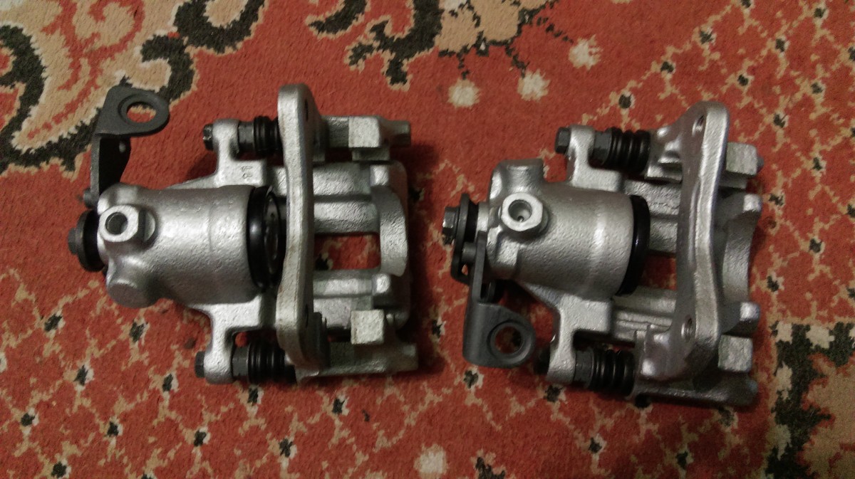

Пан красавец!Pan Alex VANGELIS писал(а):Вечером посмотрю на цвет фанеры, даже интересно
Ему было лень посмотреть цвет фанеры, но было не лень
приехать ко мне с просьбой сделать фотографии этих фанерных тормозных колодок:- MAXIMILIAN

Ремонт заднего суппорта
DIA писал(а):Да этих супортов ведра два, приезжайте выбирайте.
А поршень живой в суппортах из вашего ведра отыскать реально?
taras_bulba писал(а):Сегодня искал номер штока(вала) ручного тормоза, чтобы можно было отдельно прикупить. Не нашёл. Нашел отдельно рычаг штока с сальником BUDWEG 2099363. Может кому будет интересно.
Бааалин то что надо но на экзисте не купить

Чтобы не открывать тему, подскажите, суппорта с задних осей A6 C4 ABC кватро и НЕ-кватро одинаковые? Ну или взаимозаменяемы?
dfpodx, задние тормозные суппорта у монопривода и у Quattro разные и невзаимозаменяемые. Как и разные тросы ручного тормоза.

Игорь, спасибо за быстрый ответ
Долго смотрел на фото и не мог врубится,думал прикол из тырнета.Надо же было до такого додуматься)
