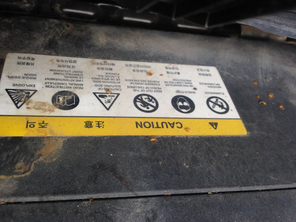

Был на СТО. Оказалось шум от ступичного подшипника. Плюс диагностировали, что требуется замена рулевых тяг и стойки стабилизатора. Завтра поеду ремонтироваться. Проблема с заводкой авто еще не решена. На СТО нормально заводилась. Но утром, когда постоит ночь, бывают проблемы. Начну с покупки нового аккумулятора.
Добавлено спустя 2 часа 56 минут 44 секунды:
Посоветуйте аккумулятор плиз!!!
mezen
Сообщений: 493
Сообщение mezen » 01 сен 2015, 20:56
дешевый российский 2 года гарантии отработает, те, которые в 2 раза дороже - гарантия до 4-х лет. AGM в ваш автомобиль не подойдет.
На всех А4В6 1.8Т есть недозаряд АКБ при исправном генераторе, при гарантийных вопросах с аккумулятором это увидят и гарантии нет.
Speaker
Сообщений: 42
Зарегистрирован: 04 ноя 2014, 16:55
Авто: A4 B6 1.8t Quattro AMB автомат
Имя: Speaker
Сообщение Speaker » 02 сен 2015, 10:16
Я таки не понял, какой производитель моего старого АКБ. Померял в высоту 20 см и он немного не влазил.
Думаю взять Bosch S5 (74 А/ч), он 278x175x175 мм, обратная полярность. Нормально?
