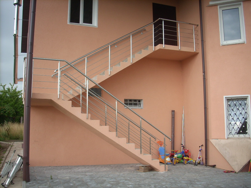

К вопросу о том ,кто кем работает. Меня этот вопрос всю сознательную жизнь ставит в тупик. С таким же остервенением , с каким Паша организовывает новый вояж, я пробую себя в новых сферах жизнедеятельности. Недавно попался на очередное "слабо". Постоянный клиент , заказывающий у меня эксклюзивные вещи, разродился на нержавеющие перила. Я нержу до этого стороной обходил. Закупился у Паши трубами и вперёд. Оказалось всё настолько примитивно - тупо конструктор. Работа на пару-тройку дней для одного человека. Работа настолько примитивная , что даже скучная - накосячить практически не возможно. Если кому совет на сей счёт понадобится обращайтесь. 100% без использования сварки. Себестоимость при самостоятельном монтаже от 45 до 60 долл. за погонный метр.

Паша , со всей ответственностью заявляю , что именно этот конструктор на сегодняшний день доступен каждому и под самостоятельный монтаж.
При попытке заказать на "фирме" , вы нарвётесь на цифру в 160-180 долл. за погон. метр. Но при небольшом упрощении конструктива можно вложиться в 40 долл. + самостоятельный монтаж.
Ковка стоит 120-160 долл. погон. и только с работой "под ключ".
И Паша, не правильно вводить покупателей в заблуждение, говоря им что "нержа" дорогая, когда на самом деле она самый дешёвый вариант ограждения. ;)
Можешь подумать над развитием темы , по-моему реально увеличить сбыт трубы. Только чур я в доле. :saber:

stolyk писал(а):Но при небольшом упрощении конструктива можно вложиться в 40 долл. + самостоятельный монтаж.
А можно подробнее, меня тоже интересует.
Сообщение Yusg » 26 авг 2015, 11:35
Юрась, я даже в гиперах видел этот конструктор с нержавейки. А фирмы берут большие деньги за индивидуальное изготовление - там труба идет уже гнутая и сварная, а не как в этом конструкторе.
Сообщение stolyk » 26 авг 2015, 11:44
Господа модераторы , при необходимости перенесите флуд в правильную тему.
Юрась, всё очень просто , нужно крыльцо более-менее ровное, определиться со способом крепления стоек ( через трубу как на фото или на ступеньку сверху) комплект труб и комплектующих можно купить в одном месте, по фото можно рассчитать количество стоек выс. 1 метр , купить два сверла по нержавейке , нержавеющие или ал-е клёпки, анкера . Но по тел. мне проще ответить на интересующие вопросы. 8-029-607-02-69

stolyk, если не секретная информация - колись, что брал, каков процесс. Трубогиб-сварка нужны?
Сообщение stolyk » 26 авг 2015, 11:55
Yusg писал(а):Юрась, я даже в гиперах видел этот конструктор с нержавейки. А фирмы берут большие деньги за индивидуальное изготовление - там труба идет уже гнутая и сварная, а не как в этом конструкторе.
Сергей , ты удивишься , но сварная конструкция по комплектации значительно дешевле сборной. Я отказался от сварной - не позволяет работать в одиночку.
Да и с качеством зачистных работ на круглых трубах у меня проблема - "косяк" под краску не спрячешь, к тому же речь идёт о зеркальной нержавейке , а не матовой. Поэтому лезть в сварку настоятельно не рекомендую. По прочности нет ни каких проблем.
Дрель и болгарка - вот весь инструмент. Резы только под 90 гр. Комплектацию можно посмотреть на сайте "Алмиэр". Но для "клубней" всегда есть "добро пожаловать" на консультацию. Собрались в стайку и прилетели. :D
Сообщение Юра 80 » 26 авг 2015, 12:48
Осталось из Паши каталог его изделий из нержи вымогнуть :)
stolyk, а повороты (шары эти поворотные и конечные в смысле)? элементы крепления? Переход с трубы на пруток - это все стандартные изделия?
