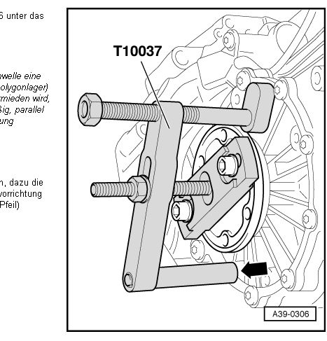

Была обнаружена совсем небольшая течь трансмиссионного масла через сальник правого приводного вала, купил сальник elring 45*60*8, заехал в гараж снял полуось а дальше засада, у меня никак не получается стянуть вал с фланцем, может кто с бывалых подскажет как это сделать?
позиция № 15 вал с вланцем

Монтировку ломик между фланцем и коробкой хряк и он выскочит. Если очкуешь делай типа такой приспособы.

DIA монтировкой пробовал но как то очково было, пробовал двумя сразу но видно одному с двух рук не хватает усилия, видно придется проделать все занова тока с второй парой рук!

Не знаю как там с монтировкой у меня спец обученный ломик, там они сидят бывает будь здоров и жесткость надо. Не вздумай два вала выдернуть только по очереди хотя левый по моему так просто не достать.

Спасибо DIA за совет, действительно при приложении определенного усилия ломиком фланец сошел правда очень туго, я по ломику не стучал просто нужен хороший рычак чтоб вручную просто сорвать, а дальше элементарно как пять копеек))))))) всем удачи! :yahoo:
