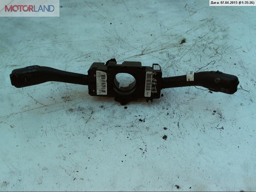

эта стрекоза мне подайдёт?
переключатель вроде от универсала
Добавлено спустя 2 часа 38 минут 47 секунд:
вид ссади
Добавлено спустя 3 часа 19 минут 44 секунды:
дело в том что у меня установленна сейчас стрекоза до рейстала, под тонкий вал , а купленная под толстый , рейльно ли срастить их,,, левую с круизом + моя правая ?

вроде разобрался, можно просто разобрать и переставить рычаг переключателя поворотов с круизом, вместо моего старого
Сообщений: 9314
Сообщение DIA » 01 апр 2015, 21:26
genrrre писал(а): можно просто разобрать и переставить рычаг переключателя поворотов с круизом, вместо моего старого
:plusviens: Правда не знаю как там в ваших годах но с года 98 все ручки разделяются на две части.
